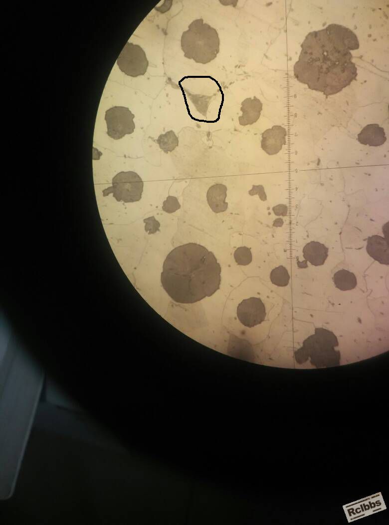

diwuji1983 发表于 2015-11-7 12:18
这是我做的一组球墨铸铁照片100倍200倍500倍,你说的只能看见明显的晶界,不是铁素体的晶界吗?我觉得应该 ...
试样制的不错,有珠光体呀,只不过是珠光体的数量少一点,按照级别可能5%的珠光体
画圈的区域就是珠光体呀
画圈的区域就是珠光体呀

嗯,我制的样块是QT450-10

呵呵,感觉首先腐蚀时间偏少,第二点腐蚀之后清理的不是很干净,最好用酒精冲洗掉腐蚀液后用吹风机吹干。

我觉得你还是发一张照片大家比较好说明问题
