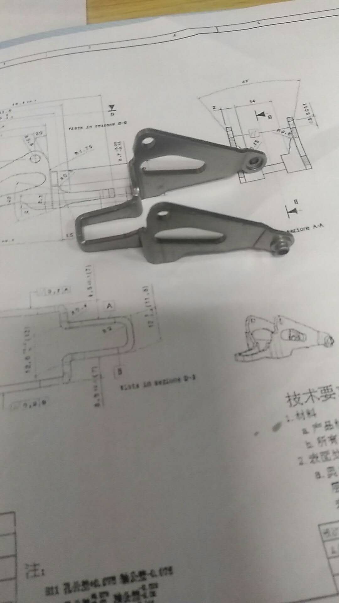

 楼主| 发表于 2017-12-8 20:24:56 | 显示全部楼层
dhzhou888 发表于 2016-5-27 11:23
这里补充一点,向盐浴内通适量NH3时也可以降低CN-量,提高盐浴的活性,使化合物层更致密。这似乎是气 ...
有一款SPCC料,冲压成型后,软氮化完+氧化,硬度达到500以上,复合层20UM以上,展开180度三次以上不断,各位有什么好办法。
产品图
产品图
