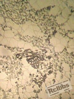

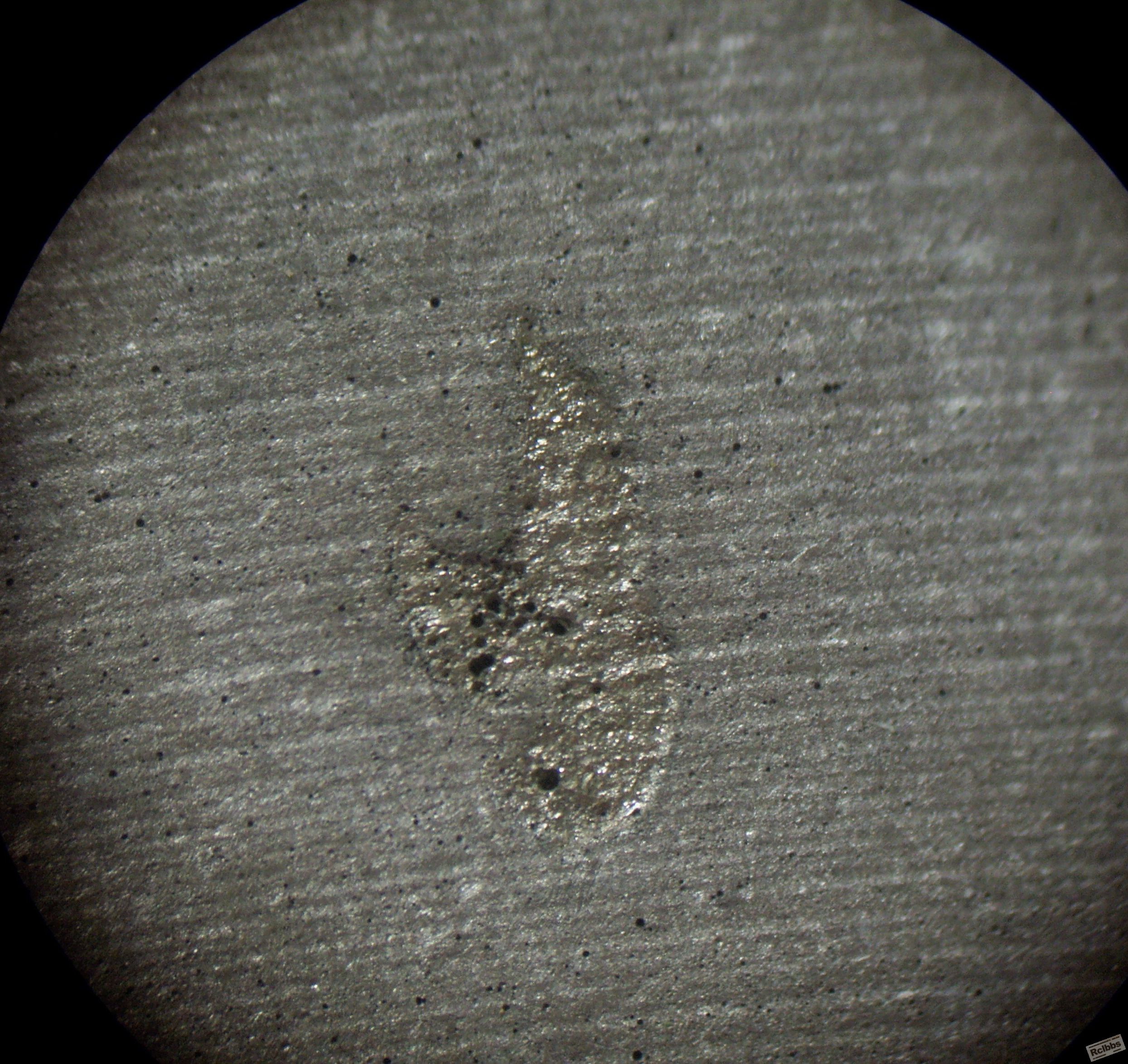

最近几天我还采用古老的暗室技术照相呢。也用手机照了几张,上传一张大家看看,手机照的咋样?
签到天数: 446 天
发表于 2008-11-22 14:08:52 | 显示全部楼层
介绍一下材料LD11,400倍找的
发表于 2008-11-25 18:46:02 | 显示全部楼层
很不好意思,我把“光学变焦”打错成了“数码变焦”,正确的是“光学变焦”

发表于 2008-11-27 11:11:44 | 显示全部楼层
回复 9# lanwenbiao 的帖子
能说说照片上的是 什么组织吗 ?
我在GCr15锻打冲孔时的料心见到过

发表于 2009-2-10 14:50:27 | 显示全部楼层
回复 14# xuyftgm 的帖子
那是因为你的试样磨得不平

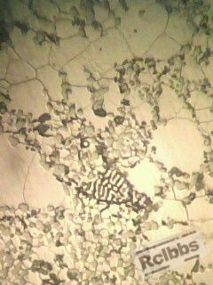

发表于 2009-3-15 14:13:33 | 显示全部楼层
这是用普通相机拍摄的30倍照片

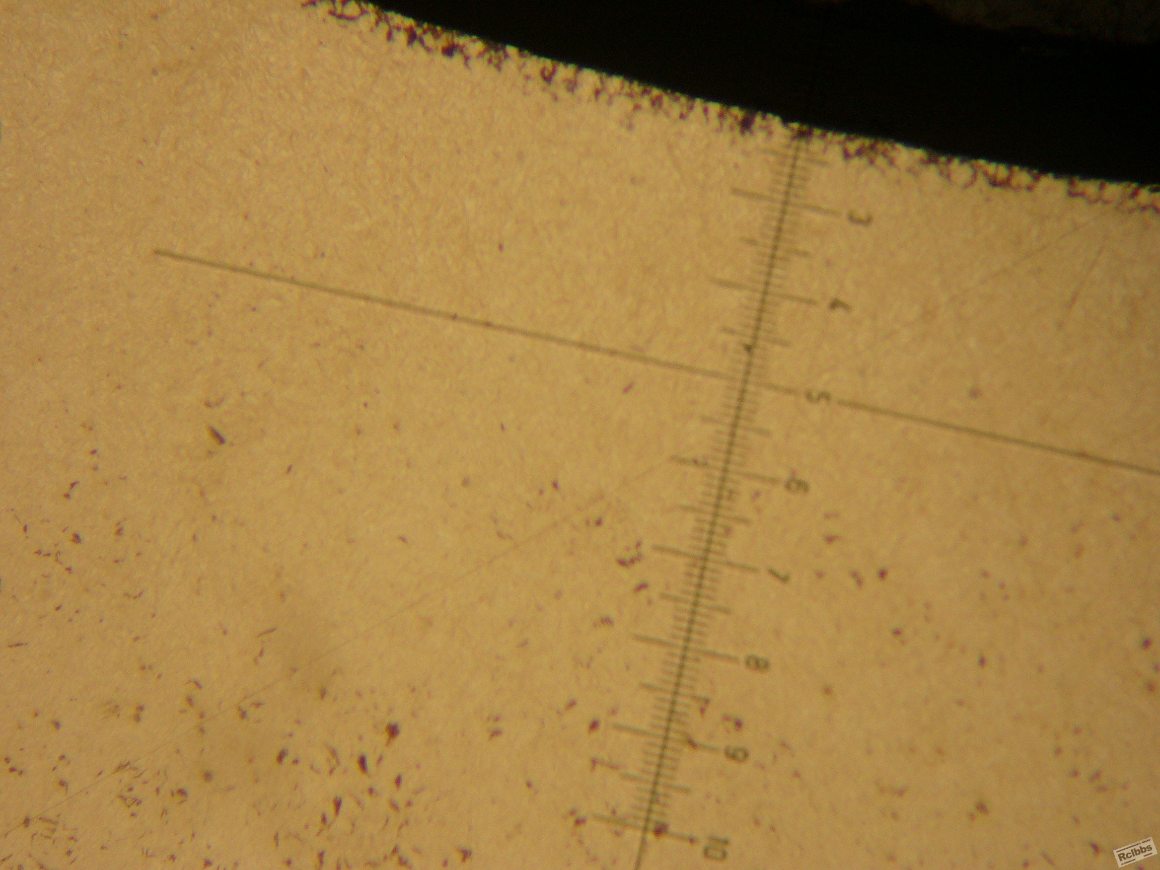

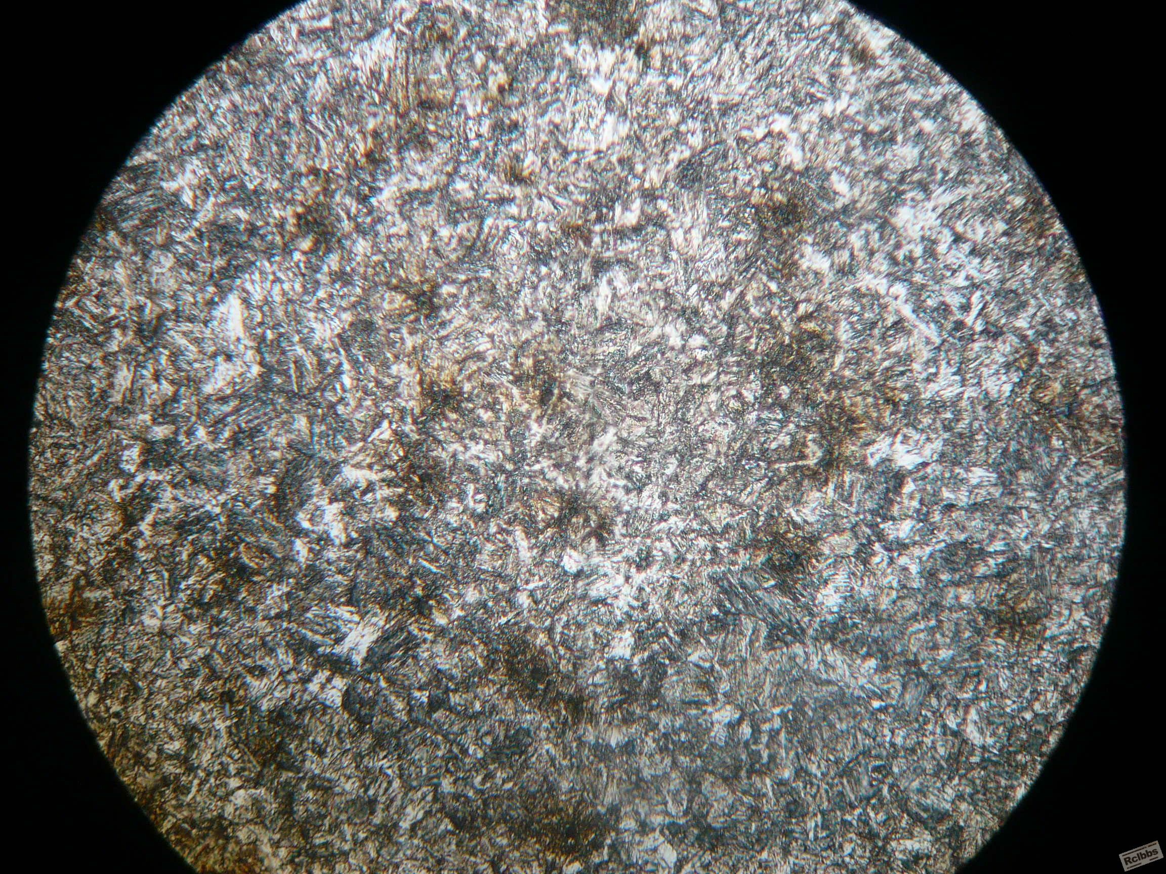

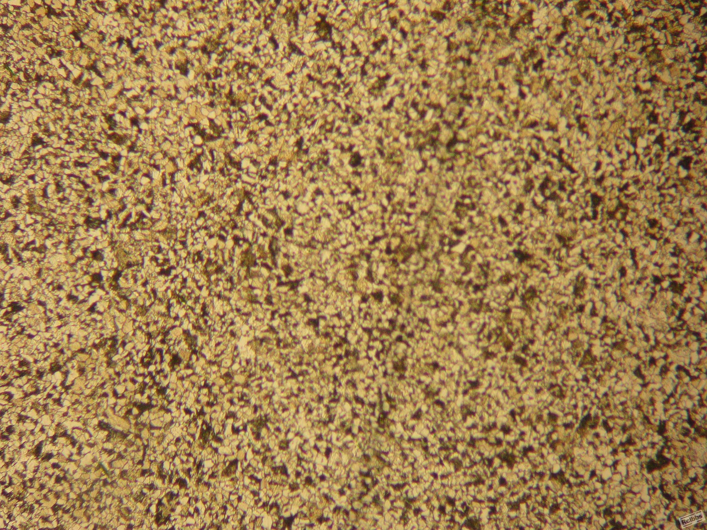

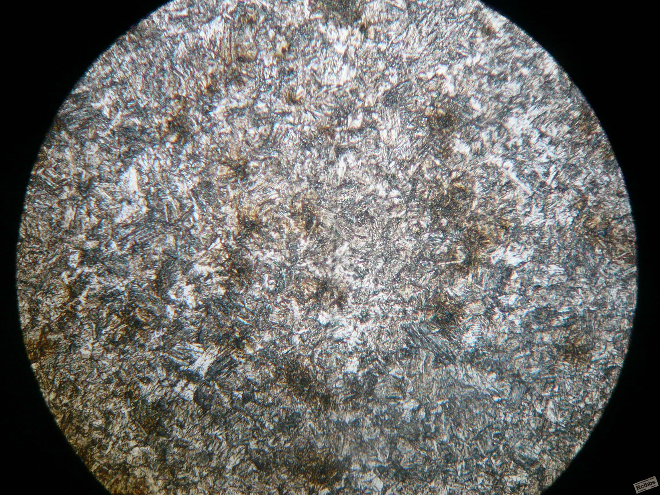

发表于 2009-3-16 14:25:17 | 显示全部楼层
这是用普通数码相机对着NIKON金相显微镜目镜所拍的图片,目镜带有刻度线,把刻度线也拍上,正好可作标尺。第一张图是100倍下的正火组织;第二张是200倍下轻腐蚀贝氏体组织。算还行吗?
100倍下的正火组织
100倍下的正火组织
200倍轻腐蚀贝氏体组织
200倍轻腐蚀贝氏体组织

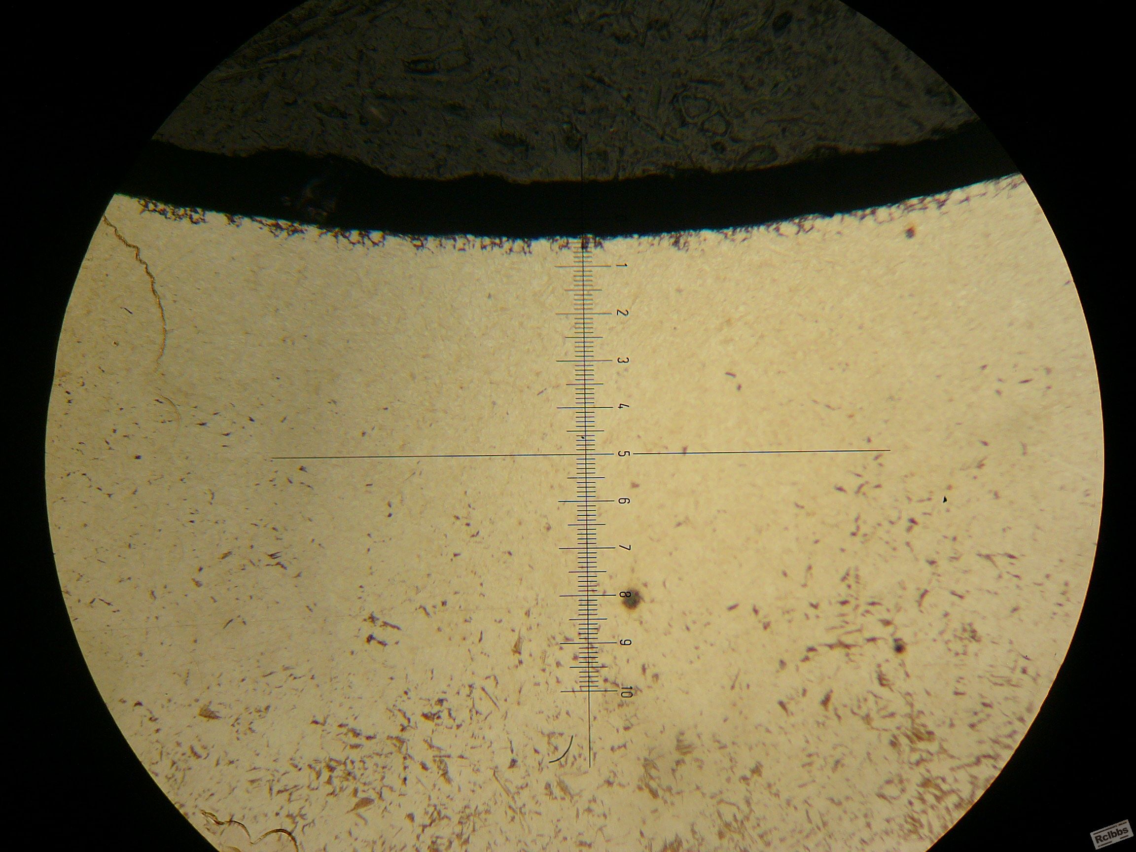

发表于 2009-3-17 14:37:06 | 显示全部楼层
