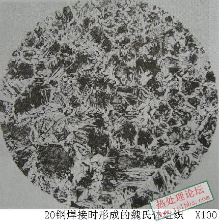

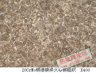

上贝氏体与魏氏组织铁素体鉴别
首先,我们要清楚两者的概念
上贝氏体:2楼已经说得很清楚了
魏氏体:是沿奥氏体晶面析出的组织。亚共析钢时是铁素体,称魏氏组织铁素体;过共析钢时是渗碳体,称魏氏组织渗碳体。通常我们接触到的魏氏体都是魏氏组织铁素体。成因为高温+快冷,是过热的特征组织。
两者的组织特征:
    魏氏组织铁素体:过冷奥氏体先析出相,单相组织,铁素体呈针状,针体较粗,针间距离较宽,光镜下可辨间距,针间组织为珠光体;
    上贝氏体:过冷奥氏体中高温转变产物,复相组织,基体为铁素体,第二相为碳化物。铁素体呈相互平行的条状,铁素体条细窄,条间距离非常小,光镜下不可辨间距,条间组织为碳化物,碳化物形态光镜下不可辨。上贝氏体由晶界向两边(或一边)晶内生长,在光镜下呈羽毛状。
     10#、11#、16#中的图片都是魏氏组织

发表于 2008-9-13 20:27:51 | 显示全部楼层
W一般出现于铸钢中
铸钢凝固温度区间打,融化温度高,缩孔较大,流动性差,偏析严重,晶粒粗大,W是铸钢特有组织。

发表于 2008-9-18 19:20:32 | 显示全部楼层
魏氏体是一种钢材过热状态下快速冷却得到的组织,为针状结构。同羽毛状贝氏体的贝氏体形成条件是截然不同的,力学性能存在很大差异。一旦判断错了将给产品的质量评价造成误断。要区分并不难:由于过热造成晶粒粗大,魏氏体中铁素体针条在显微镜100倍下观察已清晰显现;然而贝氏体在该放大倍率下是看不到铁素体排列规律的,需要更高的倍数才能观察到羽毛状组织,虽然它们形态似乎有些相近,毕竟存在本质的区别,一个低倍数就能看清,另一个必须再放大数倍其特征才显现。

发表于 2008-11-21 20:05:54 | 显示全部楼层
那请高手回答一下,16楼的到底是什么组织啊?我想学习一下,我觉得左上方有一块有点像上贝氏体,典型的羽毛状上贝氏体,其余的有点像魏低组织,针状铁素体的形态很明显,不知道说的对不对,请大家不吝赐教,谢谢
签到天数: 329 天
发表于 2009-4-23 15:57:57 | 显示全部楼层
那按这么说,16#的400X图片应该是魏氏组织了哦?
还是上贝?
发表于 2009-12-9 00:17:11 | 显示全部楼层
16# fcjyiong
是上B。

10 与11L都是W吧,16的是上B
发表于 2009-12-10 21:43:38 | 显示全部楼层
魏氏组织
其特征是先共析铁素体或渗碳体,冷却时不仅沿奥氏体晶界析出,同时在奥氏体晶粒内部以一定的∥位向关系呈片状(在显微镜下呈针状形貌)析出,片状铁素体与母相奥氏体的位向关系为[110]α∥[111] γ,(1 ...
yongbinglee 发表于 2008-9-25 16:04
说得不错,看到那些分头梳得很条理的 是上B的概率大,看到梳得不是很好,周围都是大块头的,是W的概率大。
