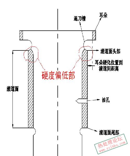

楼上的老大又把楼主的问题整偏了。楼上描述的问题楼主已经成功解决了,所以他在上面说了零件耳朵与感应器上端面的相对位置是通过反复试验获得的,这个距离很重要。
楼主要解决的是下图所示部位的硬度淬火后偏低,回火后就接近甚至低于下限了。凌云谷请看下图。

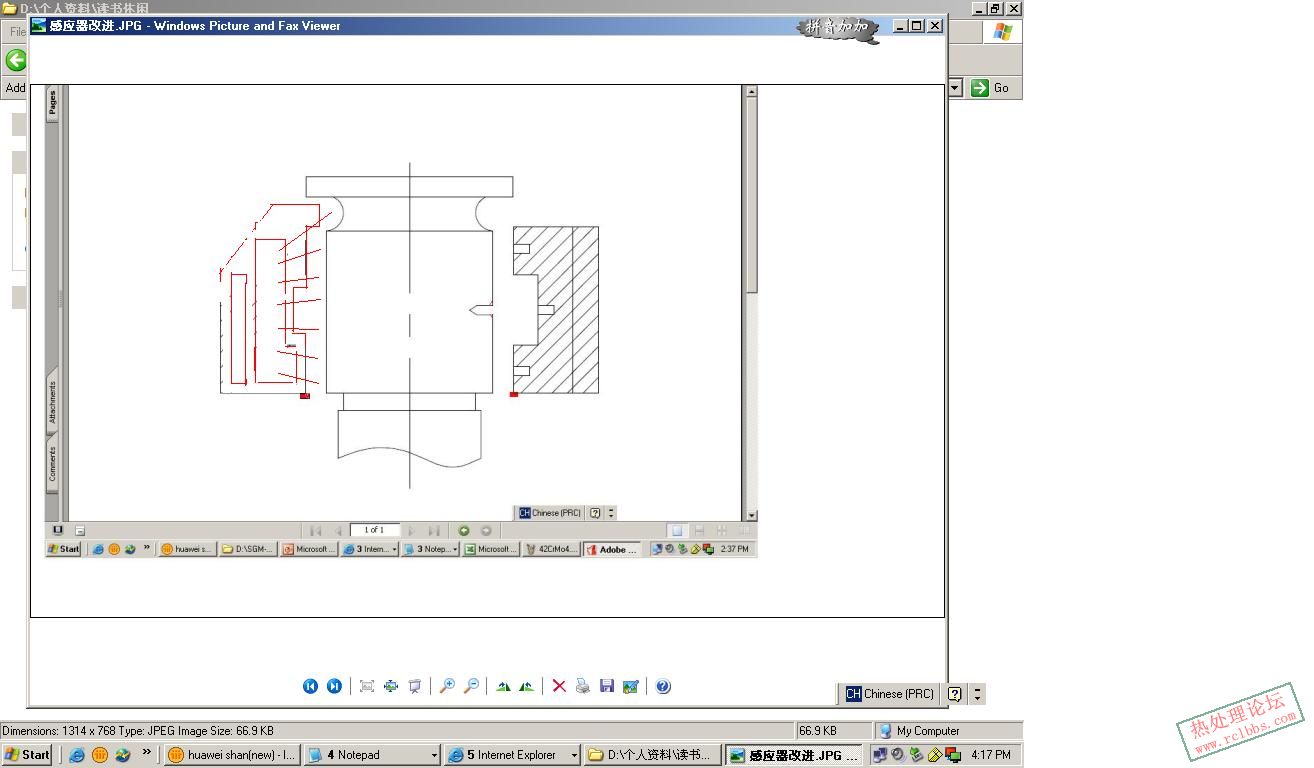

哈哈,看来不沟通要误事,附上手工在画图板中画的图,仅供参考。
这种感应器的制造,考验制造水平。
注:示意图中,左侧是改进的,右侧是楼主的,仅是示意而已。喷水孔棋盘分布,孔径1.2-1.5mm,密集分布。
[ 本帖最后由 luodan1661 于 2008-9-10 17:24 编辑 ]
