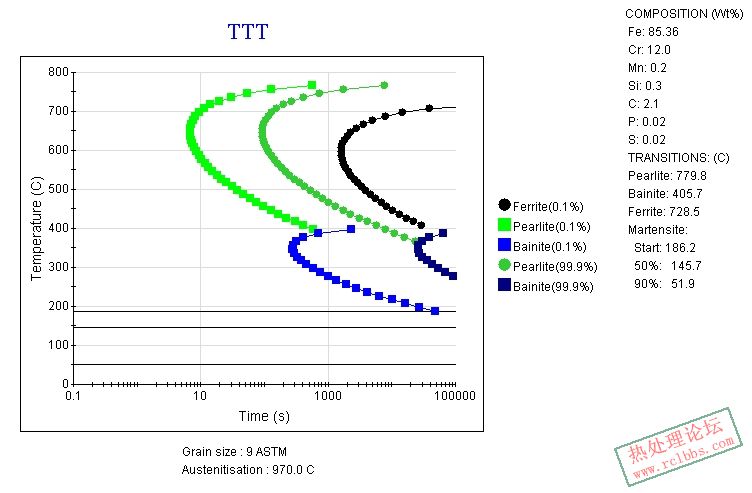

发表于 2008-10-15 18:20:02 | 显示全部楼层
Cr12的TTT和CCT曲线,请高手分析

发表于 2008-10-15 20:29:15 | 显示全部楼层
回复 37# 的帖子
我想把Cr12中Cr的含量降到8或6就可以有Cr8和Cr6的曲线喽

发表于 2008-10-15 20:37:28 | 显示全部楼层
垃圾Cr12的TTT和CCT(Cr8型)     请shaod楼主对比分析,让大家受益
[ 本帖最后由 wcdi 于 2008-10-15 20:40 编辑 ]
50.88 KB, 下载次数: 25
53.36 KB, 下载次数: 17
