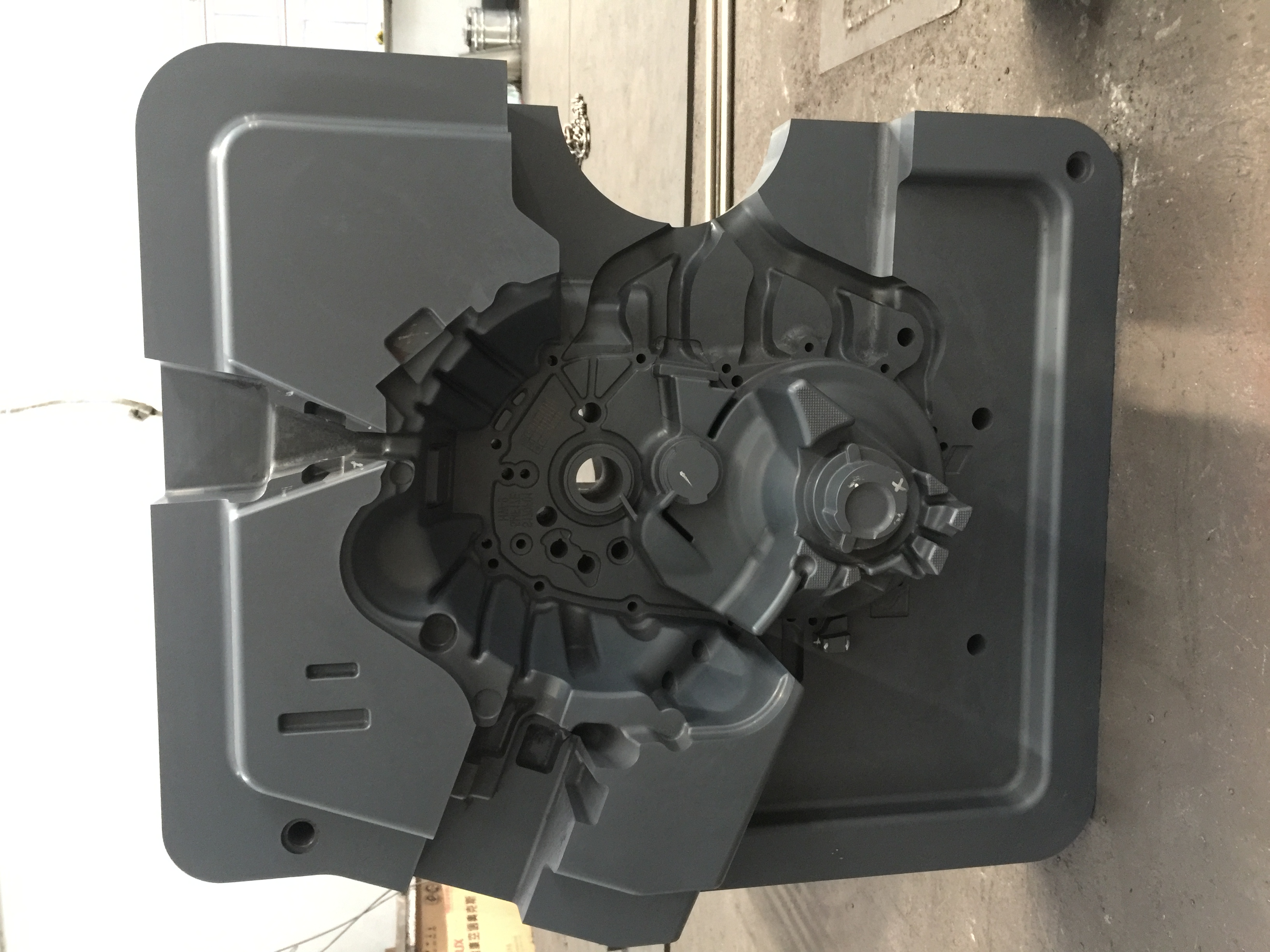

 楼主| 发表于 2018-8-4 19:36:11 | 显示全部楼层
抚顺特钢特产热作钢FS438制作的大型压铸模。

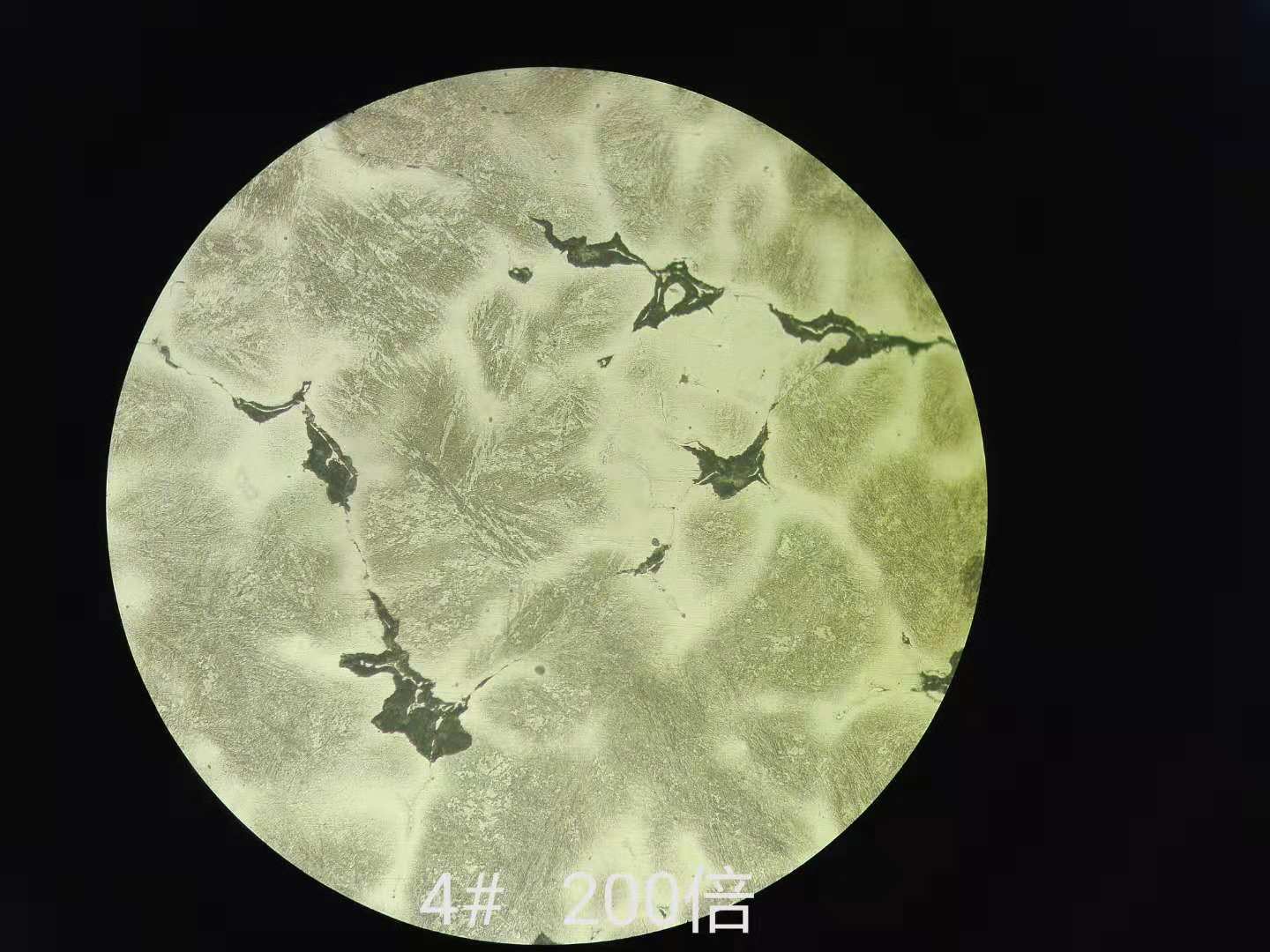

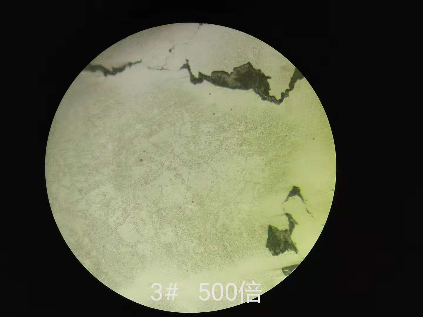

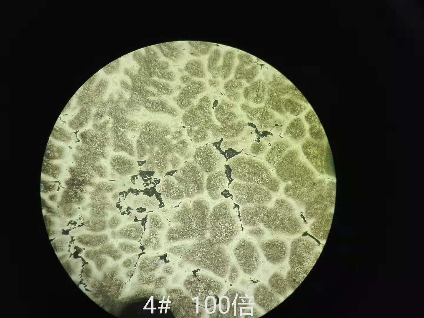

发表于 2018-10-28 15:24:22 | 显示全部楼层
各位专家好,请帮忙分析一下,这组H13铸造试样的金相组织,谢谢!!!

 楼主| 发表于 2018-11-10 08:06:25 | 显示全部楼层
盛丽丽 发表于 2018-10-29 09:30
图。。。。。。。。。。。。。。。。。。。
我前几天不是帮你发到论坛上了。铸钢图如下,是楼上坛友盛丽丽的图片。
