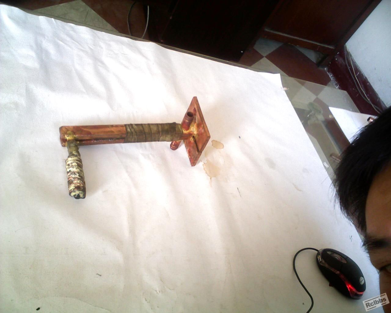

[求助] 内齿感应器怎样制造想购买

发表于 2008-9-22 18:09:28 | 显示全部楼层
楼主提供的感应器图片所示感应器结构可以满足淬火要求
不过需要注意些细节:
1、铜管可以用6mm或5mm规格,厚度约0.5mm。在绕制过程中要避免中间抽头弯角部位挤压变形导致通水困难。
2、中间抽头时尽量使抽头管处于感应器内孔中间部位,楼主的抽头太靠近有效圈铜管了。
3、感应器与零件的间隙也不能太小,一般在1~2mm,在感应器通电加热时,会产生比较大的磁驱动力,感应器要晃动,很容易碰上零件引起打火,烧伤零件及烧暴感应器。
4、对于多匝感应器,中间的匝间距要比两端大点,以利于温度均匀。
5、象这样的感应器,冷却水的压力要求≥0.3MPa,在感应器加热前一定要检查出水的压力情况。
6、感应器做好后,最好用玻璃带缠一下,再浸水玻璃,150烘干或自然凉干后使用。这样,感应器与零件之间有了绝缘措施要好得多。
7、推荐感应淬火参数:250KHz高频设备,阳压9KV,冷却水压0.3MPa,加热时间4~5秒,附加喷水装置或直接拿水管对准内孔喷冷。
 楼主| 发表于 2008-9-22 19:25:10 | 显示全部楼层
谢谢 大家的回复!
我现在就用的是6mm铜管,可是在工件上加热怎么没有得到应有的效率呢?我想知道现在有谁可以帮我分析一下哦!我现在的设备是10-23khz的IGBT感应设备。
发表于 2008-9-22 21:25:42 | 显示全部楼层
原帖由 高频热处理 于 2008-9-22 19:25 发表
我现在就用的是6mm铜管,可是在工件上加热怎么没有得到应有的效率呢?我想知道现在有谁可以帮我分析一下哦!我现在的设备是10-23khz的IGBT感应设备。 ...
补充建议:
1:6mm铜管线圈制作时设计一个工装饶制。确保外径在调试不会产生上下大的差异。
2:你的线圈汇流条之间距离太大,影响效率
3:10-23khz的频率是合适的。采用高频的话,矩形内花键如果齿顶高(>5MM),齿顶容易过热而齿低加热不够。
4:IGBT感应设备输出到线圈上的单位面积电流较电子管设备为高,对于小内孔类零件的加热就会出现你实际中遇到的情况。因次必须采取强制冷却的方式,再辅之感应工艺上的配合。
发表于 2008-9-22 22:41:44 | 显示全部楼层
哦,我明白了。
1、其实楼主这样的零件用你那种结构的感应器是能够达到要求的。我自己在生产实际中还干过比这个还小的内盲孔,直径25mm,深15mm的盲孔,感应器结构也如图示,只是我自己的做工比你的好很多,形状也要规矩得多。
2、楼主出现这样的问题,一是功率低时效率低,二是一旦加大功率就会烧感应器。原因就是你的设备频率太低了,通过感应器的电流很大,比高频的大许多,这也是为什么高频淬火的感应器很多可以用铜管做,而中频的感应器就不行,频率越小通过的电流就越大,需要感应器的连接板、汇流排、有效圈的电流通过能力都要大。所以,我建议楼主采用铜棒加工内孔感应器,还可以钻喷水孔进行喷冷。
附件是内孔感应器结构参考,不是很清晰,但大体结构明了。

发表于 2008-10-9 09:53:00 | 显示全部楼层
版主的提供的感应器效果好,但可能需要贴主更改设备、感应器连接机构等,感应器的成本和制造周期也大,批量生产制造时,应该是首选方式。
急用的话,下面的方法不妨试试:
1、中间抽头的管作为进水口。
2、采用快接接头或其它方式将感应器冷却水的软管连接改为硬连接,然后去买一个增压泵(铜管承受12公斤压力没问题,使用前应该对感应器的冷却回路作耐压试验),将感应器冷却水的压力、流量增大,提高感应器的冷却能力。
发表于 2008-11-7 13:31:54 | 显示全部楼层
用铜棒加工整体式的,再用导磁体,加热功率5kw就够了,不加导磁体,就是20kw也不一定行。
发表于 2009-9-17 20:31:13 | 显示全部楼层
14# 高频热处理
圈内出来的那一头作为进水端,冷却效果会更好一些,一般可避免过热烧坏
发表于 2009-9-17 20:34:45 | 显示全部楼层
中间装填导磁泥,可以提高加热效率,这样可以用较小电流加热
签到天数: 11 天
发表于 2009-9-25 23:03:16 | 显示全部楼层
可以做成多圈感应器,要改成二个进水OK
发表于 2009-10-25 11:59:21 | 显示全部楼层
把感应器的厚度加厚点,频率过大,集肤效应更明显,表面的电流也更大,容易烧毁
发表于 2009-10-25 21:52:43 | 显示全部楼层
按淬火内孔感应器设计制作就可以,只是内孔小,感应器易烧断,功率小点也

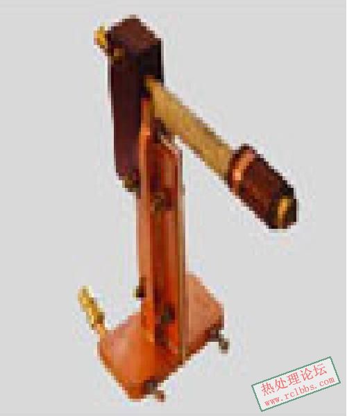

发表于 2009-11-11 16:44:24 | 显示全部楼层
十堰市悦鸿科工贸有限公司热处理工艺研究所龚先生:13367191217    15271396412   这是25内孔感应器
