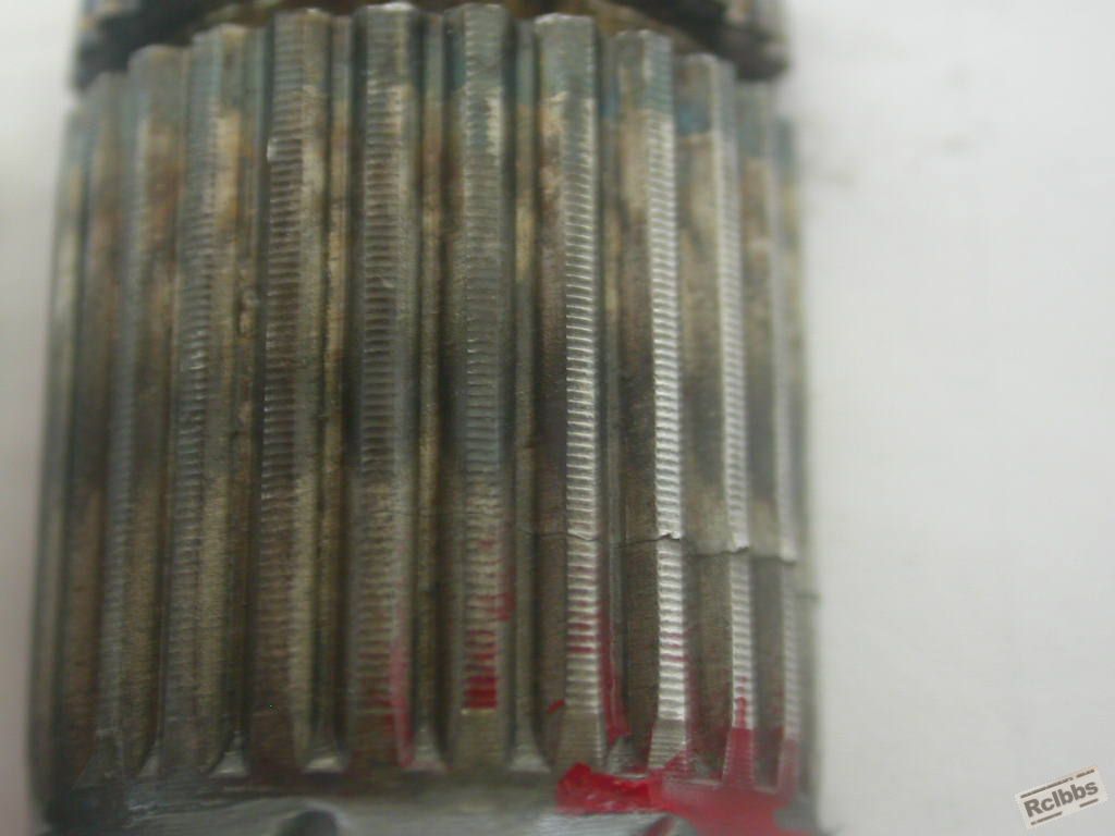

[求助] 分析下是淬火裂纹还是锻造裂纹{内含图}

折叠在锻造中的扩展,口部段与边沿成约45度角
发表于 2008-10-18 23:08:01 | 显示全部楼层
我也认为是锻造产生的裂纹
签到天数: 226 天
发表于 2008-10-19 16:15:43 | 显示全部楼层
淬火裂纹是绝对有的,锻造裂纹不是很清楚,不过我觉得是锻造裂纹引发的淬火裂纹,仅供参考!
签到天数: 16 天
发表于 2009-3-10 14:46:59 | 显示全部楼层
材料做霍普金森杆的时候,发生绝热剪切也是这个样子,所以说不一定是锻造缺陷!
签到天数: 207 天
发表于 2009-3-10 16:07:45 | 显示全部楼层
你看一下裂纹两侧有没有脱贫碳,有的话是锻造裂,没有是热处理淬火裂纹.
发表于 2009-3-11 09:14:15 | 显示全部楼层
前段肯定是锻造裂纹!氧化严重!锻造裂纹是怎样产生的,如何避免,要看锻件是什么形状,才能改进锻造工艺.
发表于 2009-3-11 09:29:09 | 显示全部楼层
看裂纹处的组织就能判断了。锻造裂纹要么加热时间过长,要么加热温度过高造成的
发表于 2009-4-4 22:04:14 | 显示全部楼层
没腐蚀的照片上氧化这么严重 应该不是淬火裂纹

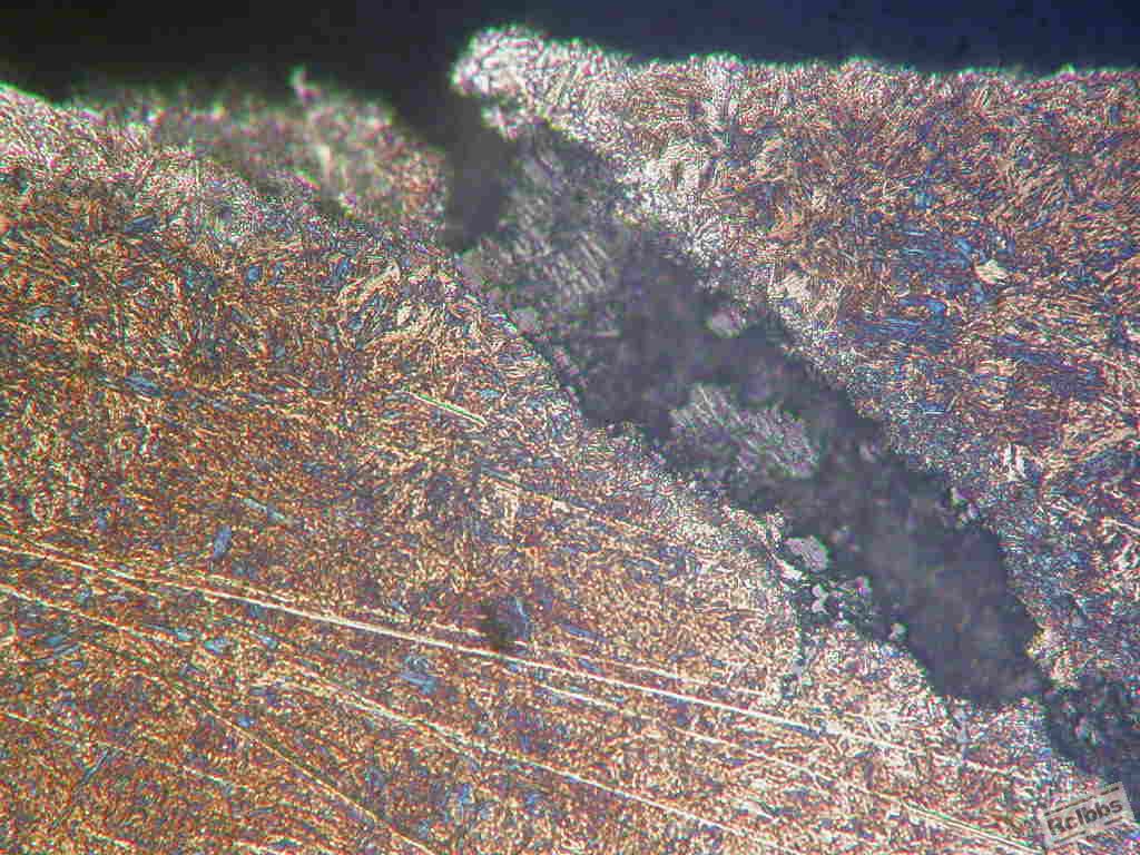

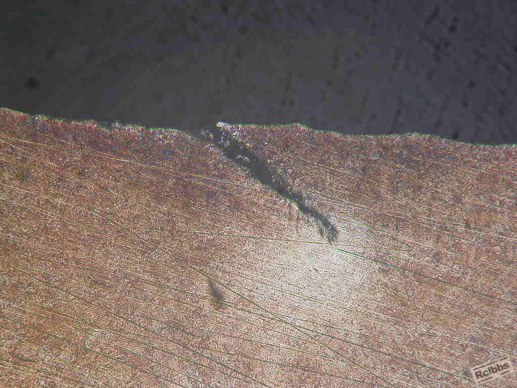

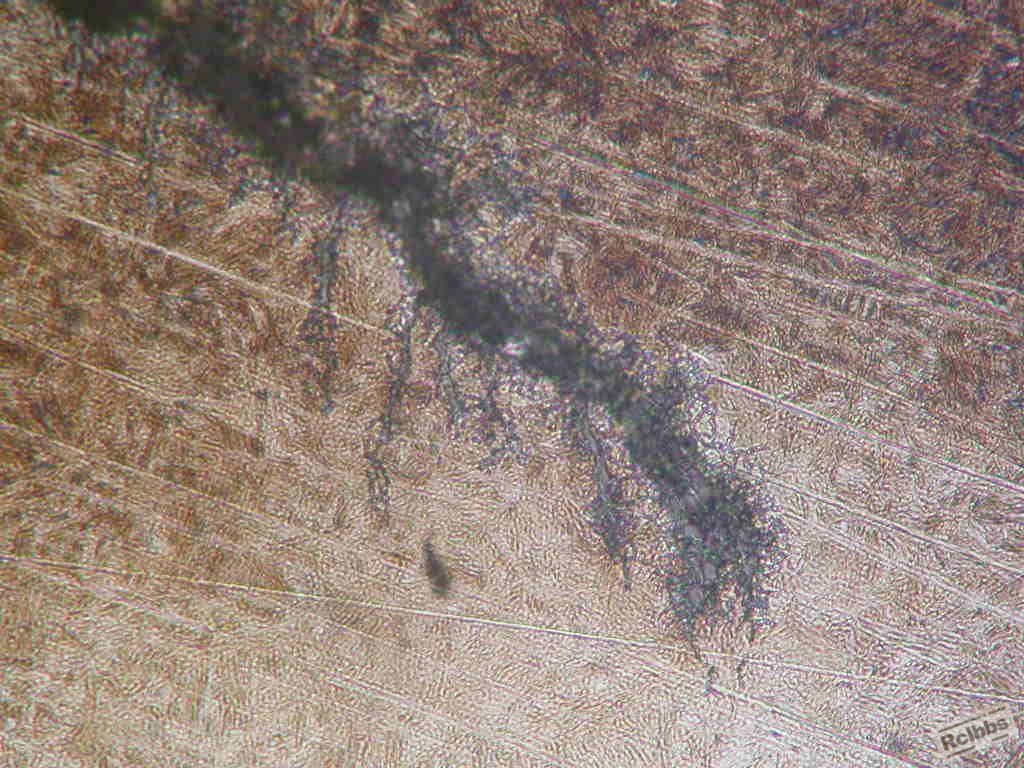

发几张大家指点一下
花键裂纹
花键裂纹
100倍
100倍
500倍
500倍
裂纹尾端500倍
裂纹尾端500倍

发表于 2009-6-4 17:17:24 | 显示全部楼层
回复 29# 残忍的慈悲 的帖子
这个应该是锻造折叠。与LZ发的裂纹完全不同。
发表于 2009-8-27 20:24:58 | 显示全部楼层
同意楼上的观点。
签到天数: 7 天
发表于 2009-8-28 10:49:28 | 显示全部楼层
从图片观察我也认为是锻造裂纹!但无法完全排除不是淬火裂纹!
但是我有一些疑问: 如果我们只是根据一张图片就下比较肯定的结论是不是有点武断?
假设零件还有其他裂纹呢,假设零件表面有一层薄薄的脱碳层呢,假设非常多的零件中只找到一个有裂纹呢?
所以,我认为要得到比较正确的结论就必须把那些干扰条件排除,往往我们片面地观察就会得到相反的结论!
发表于 2009-8-28 13:54:05 | 显示全部楼层
锻造裂纹和尖端的淬火裂纹.
发表于 2009-8-29 21:26:50 | 显示全部楼层
我同意大家的意见,是锻造裂纹加淬火裂纹。
签到天数: 186 天
发表于 2009-8-29 23:34:39 | 显示全部楼层
应该是锻造时产生的裂纹。
签到天数: 1074 天
发表于 2009-9-2 08:32:14 | 显示全部楼层
裂纹边缘没脱碳,而且裂纹内有淬火介质,很可能是淬火裂纹
发表于 2010-1-19 16:05:43 | 显示全部楼层
建议做个电镜,看看是否有夹杂物
发表于 2010-1-20 07:58:53 | 显示全部楼层
应该是锻造裂纹
签到天数: 21 天
发表于 2010-1-20 09:56:31 | 显示全部楼层
热处理前裂纹就存在,后经热处理加工延伸,
发表于 2010-1-20 12:03:00 | 显示全部楼层
    同意此观点,尾端分叉属淬火裂纹,但没看出来裂纹前部分两端有脱碳现象
