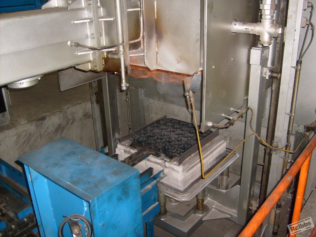

     和耐火纤维挺接近,是石棉盘根。呵呵呵
     我在更贴一张推盘底装料的内部架构照片
     43924
[ 本帖最后由 laoyang 于 2009-3-2 14:10 编辑 ]
laoyang 发表于 2009-3-2 13:52
题外话:
爱协林仍在采用单杆式电动主推杆。早该改一改了!单杆式结构的缺点太明显了,它引发的故障给很多客户造成了很大的损失!

底装料是AICHENLIN的专利哦。
优势在于开门时炉内有效气氛流失相对要少,液化气用量也相对减少很多,主要在 ...
wanglj1987 发表于 2009-7-4 23:12
    你拉倒吧你,真能扯,底装料不是为了什么好处 而是因为国内的炉子省了一个功能!

这炉比传统的优势在那些地方呢?

底部填料应该是英特莱的陶瓷编织方盘根,门体(台面)提升看着好象是机械动力;
发表于 2011-3-8 13:00:17 | 显示全部楼层
专利? 没看出跟Ipsen的炉子有什么区别哦。。。。。。

底装料装置,看着非常熟悉哦,我公司爱协林双推盘式连续炉,零件从预氧化室进入加热室时就是用的这种底装料装置。
我们料盘高80cm左右,底装料行程1m左右,电动机带链条传动。开启时外面有天然气点火装置点火形成火帘。
底装料的最大好处就是减少炉内温度和气氛的波动。

爱协林的底装料炉子坏了,维修有点不方便,不知是否改进了

请教楼主:此结构当炉门打开,料盘是如何挂在炉膛内的?
