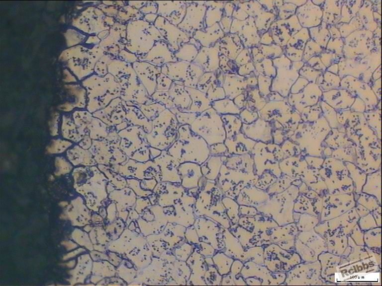

 楼主| 发表于 2009-4-3 09:38:21 | 显示全部楼层
我终于把低温气体保护解决了,效果非常的好。给一个100X的表面金相图,因制样水平有限望大家谅解

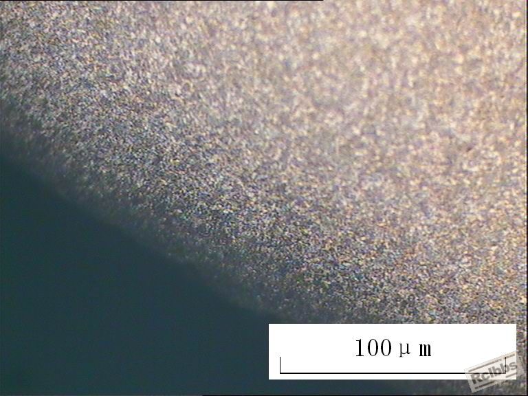

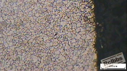

可以说几乎大多数人都会说甲醇不会渗碳的,可是,你们我估计是从书上看来的吧,你可以在炉子上试试看,可以说正常低温退火时照样可以渗上碳,不相信自己去试试看,过去别人说渗不上我相信,但是,我现在根本不相信,我不光试出了开始渗碳的温度而且试出了与氧势的关系及渗深与时间的关系。
请大家一定记住下面的关系:
1、原料:甲醇
2、化学方程式:CH3OH == CO+2H2 (CO:33%H2:66%)
3、Fe+2CO->Fe(C)+CO2
  FeO+CO->Fe(C)+CO2
   可以这么说,碳势完全可控,可以作到一点不脱碳,还可以作到有控补碳。
不相信就给你一个增碳和一个正常的
