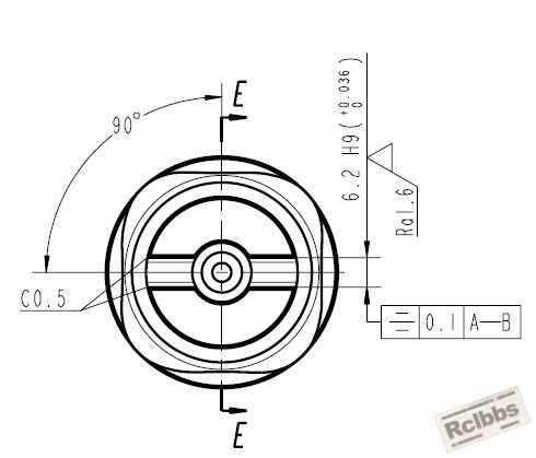

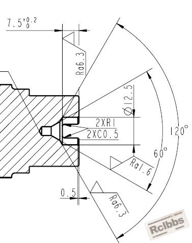

[讨论] 关于键槽的感应淬火!
发表于 2009-4-10 11:12:12 | 显示全部楼层
回复 1# maxdew 的帖子
1,键槽硬度要求达到46 HRC是否合理?可以不作处理的,2,若不能更改设计,激光淬火可行,可否采用火焰局部加热淬火呢?3,用300度回火3h试一炉视结果再确定.
 楼主| 发表于 2010-7-5 13:58:43 | 显示全部楼层
再发一次!同样是凸轮轴的 端头键槽淬火  这回是QT700的
