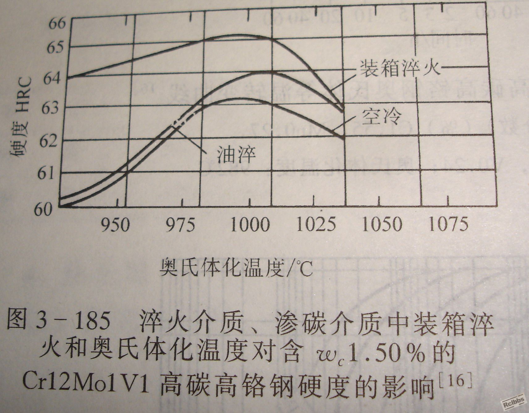

回复16楼楼主,最后做好没有?小声问一下:材料成分有问题吗?帖一张图片供参考

谢谢。已经做了。最后是用1050淬火,低温回火交货的(硬度62HRC),把可能出现的问题都已告知客户。

D2要求做到62~64HRC,属无理要求,看18楼的回火曲线,似乎可以达到该硬度,但D2的最低回火温度是180度,因此达到62HRC是合理使用范围内的最大硬度。   D2正常使用硬度59~62,为何要超出这个范围呢。
