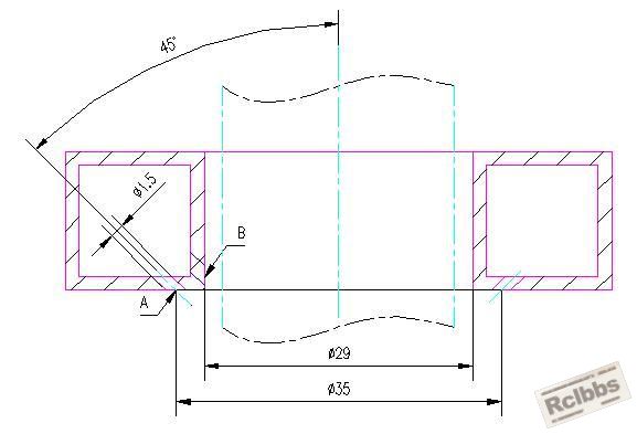

、我的感应器底部棱角处开孔,喷水角度大约呈斜向下45-60度(指与水平方向的角度,不均匀),角度不小,但运行过程中仍存在向上反水现象。
这样我认为可能主要还是反水引起的,单圈的感应圈,如果喷水角度不均匀,就容易引起冷却效果不好。

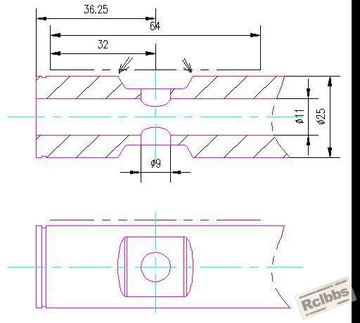

困惑---
1、是调试初期的工艺重现性不行,还是什么参数发生了变化导致硬度不行了?
2、功率调高,图中箭头所指棱角处出现熔化,其它地方也呈白亮色,温度应该不低,硬度仍不行。
3、对应于铣扁处两侧的外圆硬度比其它区域硬度低2-3HRC。这一区域如何能提高硬度而能保证棱角处不熔化?
4、对各参数调整方向还算明白,但按这个方向调整却达不到预期效果。昨天下午,借用其它产品的喷水圈,将原感应圈的喷水孔焊合,组合成感应圈与喷水圈分体形式(借用的喷水圈大了点,与工件间隙达15mm),调试各参数后仍未达到提高硬度的目的。黔驴技穷了,郁闷。
发表于 2008-11-19 18:54:56 | 显示全部楼层
楼主把感应器角度调小至30~45°(该孔必须用分度头定位钻,竟可能保证一致性),孔距2mm(保证均匀),感应器内孔直径30,用清水喷淋,该问题就解决了,类似的产品我们每月要加工20万件左右,我都是采用这种感应器,至于旋转与否都不重要了。
你的问题主要存在两方面:1.你的淬火液可能存在悬浮物堵塞喷淋孔。我在加工40Cr的轴时遇到过同样的问题。
                        2.喷淋孔不均匀,造成冷却不均匀,以至于硬度不稳定。

正在改感应圈。原来感应圈上的喷水孔在B位置,与工件的间隙太小,压力稍大就造成向上反水,准备改到A位置试一试。

你的感应器应该在图示AB位置倒角1.5*45°,喷淋孔径采用1.2的钻头,否则你的喷淋孔也许还要出问题。

回金刚3668 的帖子:感应圈上A、B之间的棱角其实为圆角,感应圈做的也不是很规矩。
我这里最小的钻头是2mm的,正在找1.5mm的呢。
发表于 2008-11-20 15:22:50 | 显示全部楼层
2mm的孔径大了,喷水压力小容易造成冷却不足。最好不要超过1.5mm。

经过改造感应圈喷水孔位置,喷水孔径1.5mm,实际喷水角度没达到预期的45°而呈60°左右,冷却位置下移,因而调高了功率和移动速度。试验结果:
1、成功解决了向上反水问题。

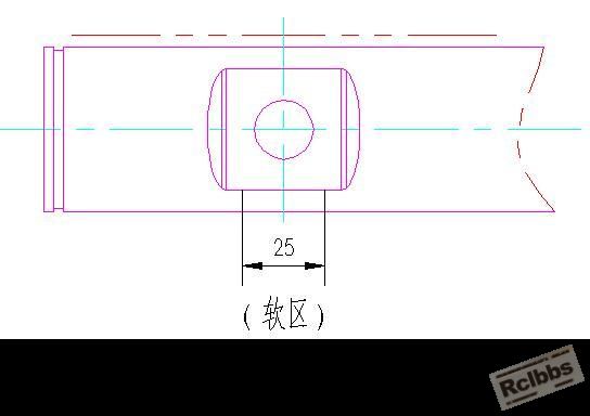

2、仍存在螺旋软带问题,但铣扁处两侧的螺旋黑带出硬度能保证合格,而铣扁处两侧(图示软区)对应的外圆硬度不合格,50HRC左右。尚需进一步调试。

这就是这个零件最麻烦的地方。旋转的话,软区的磁力线会向棱边集中,造成棱边温度高,软区温度低。看来得加铜块频蔽了。
