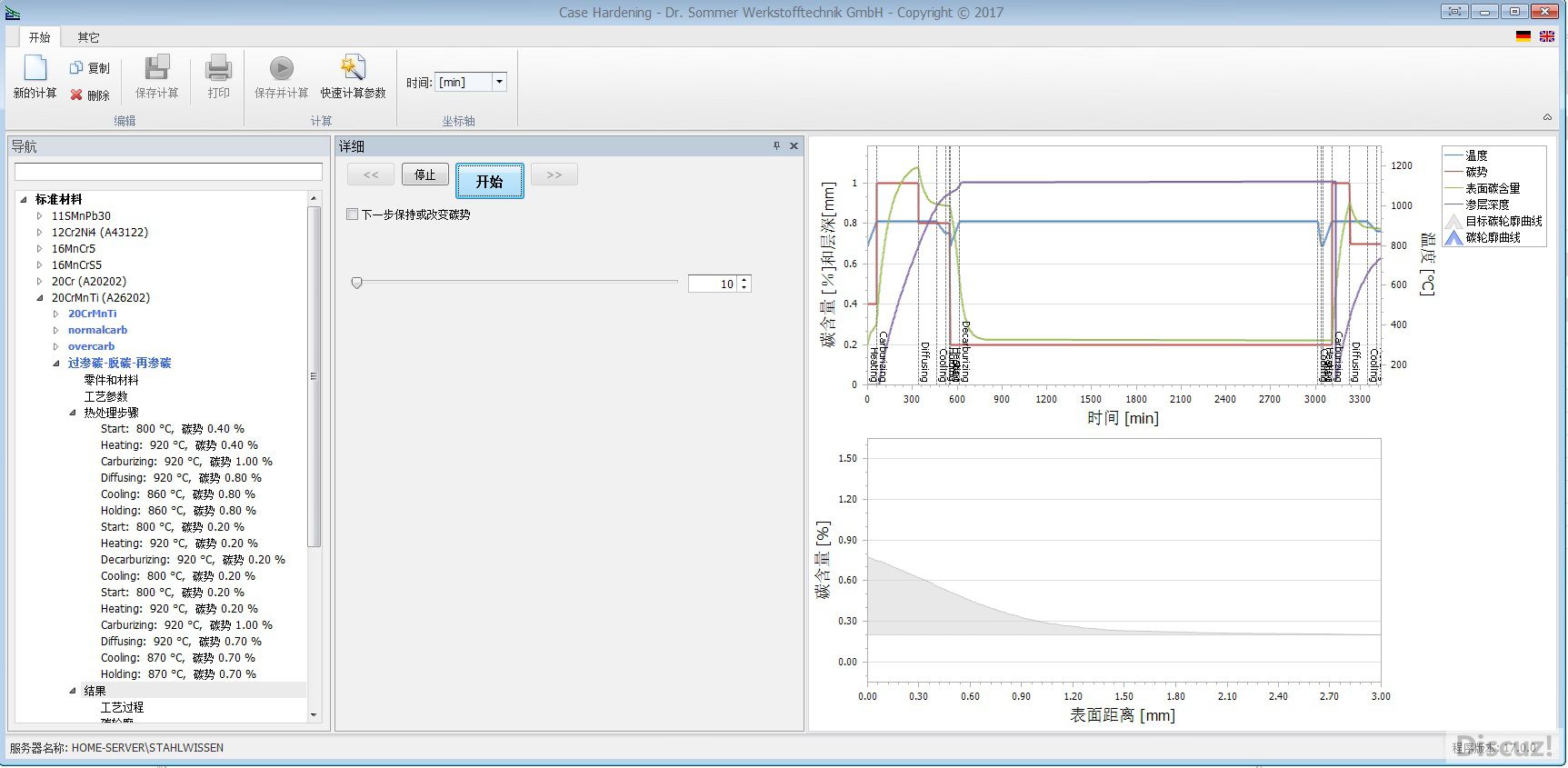

发表于 2017-7-1 10:42:13 | 显示全部楼层
楼主若想返修到热处理结果类似正常产品(变形除外),那么脱碳和再渗碳时间是很长的,是当初渗碳时间的几倍。而且设备还必须具备低碳势控制能力(0.2左右的碳势)。附有效层深恢复到0.65的过渗碳+脱碳+再渗碳模拟供参考。

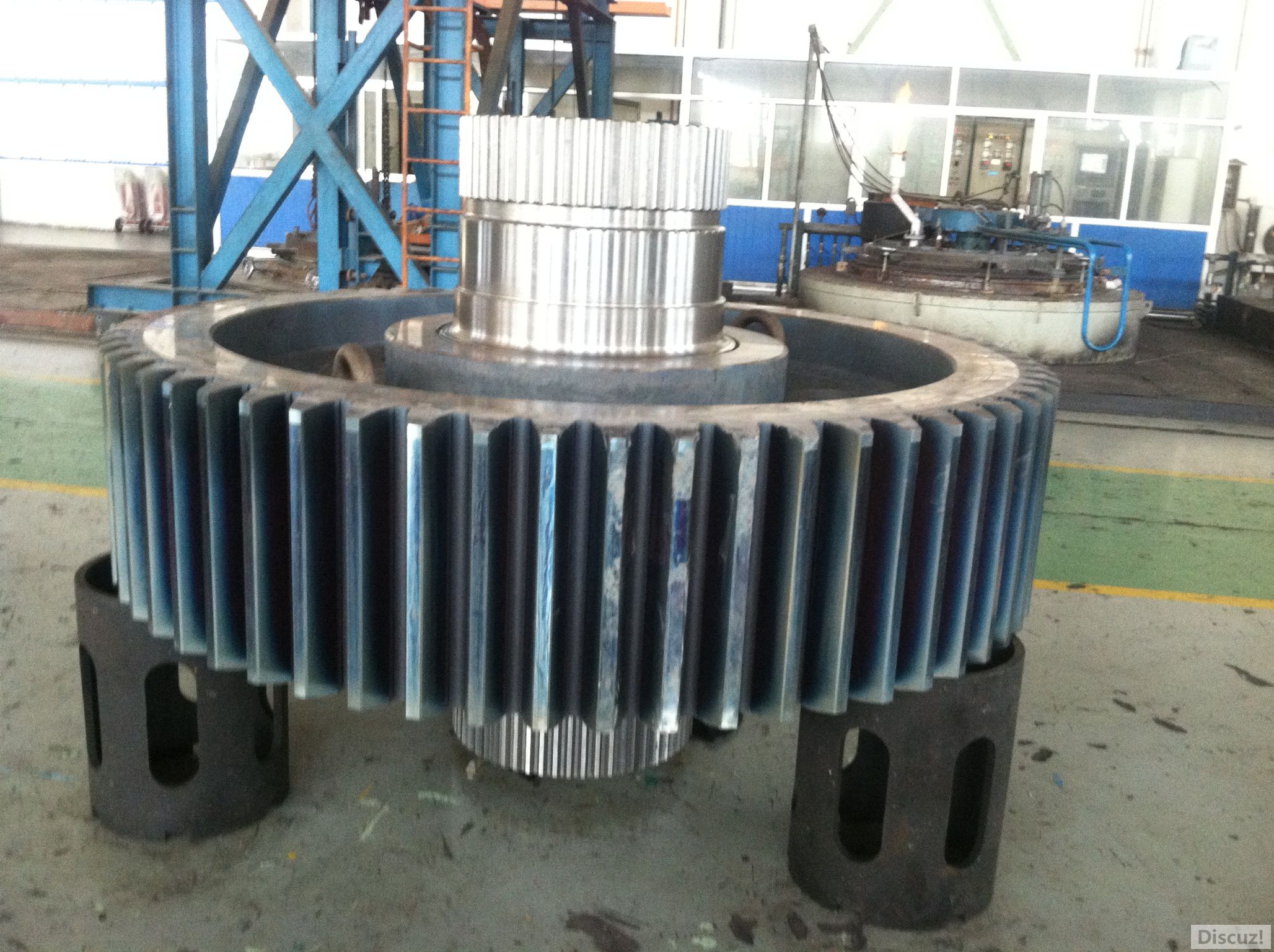

发表于 2017-7-1 13:16:48 | 显示全部楼层
Consulting 发表于 2017-7-1 07:09
我的建议都是基于模拟计算的,是纸上谈兵。但也确实对分析问题有帮助。楼上的现场经验非常重要,所以建议楼 ...
30楼的齿轮也是先计算机仿真模拟渗碳工艺、然后将仿真(工艺)数据传输给控制系统进行渗碳加工的。有效硬化层深按5.5mm/550HV1模拟的。
签到天数: 432 天
发表于 2017-7-1 13:56:50 | 显示全部楼层
这么深的渗层没有模拟计算很难准确把握的。
签到天数: 240 天
 楼主| 发表于 2017-7-1 14:03:04 | 显示全部楼层
拿什么来模拟?很好奇,从来没有听说过。
签到天数: 432 天
发表于 2017-7-1 14:14:15 | 显示全部楼层
有些多用炉和井式炉自带渗碳模拟软件,连续炉由于产品比较单一,一般都不带模拟软件。还有些企业会单独购买渗碳模拟软件,放在办公室的电脑上,使用起来更方便些。
