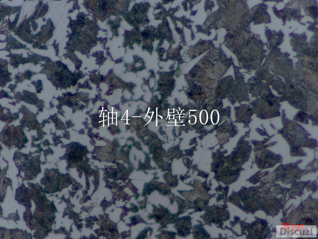

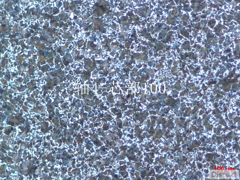

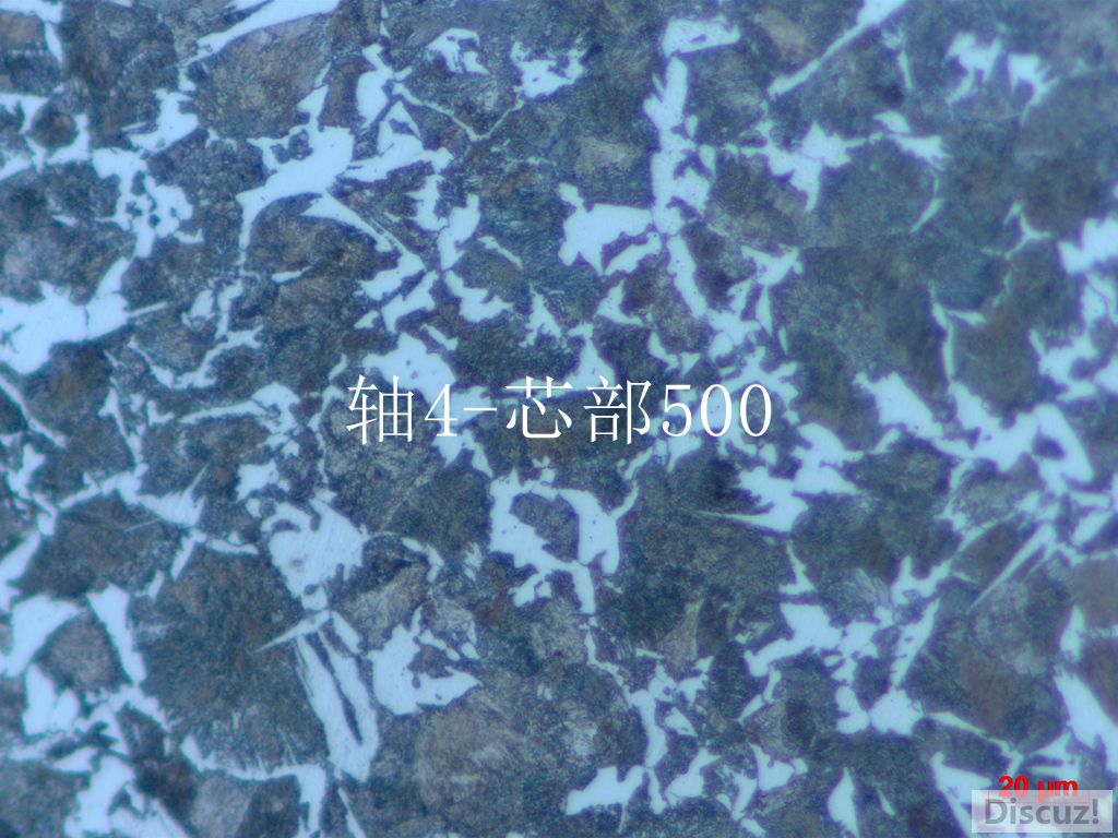

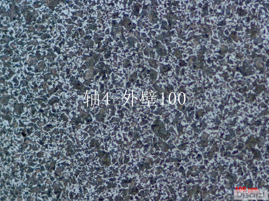

 楼主| 发表于 2017-8-15 16:49:54 | 显示全部楼层
轴4,情况和轴3相同,使用了一个月,45钢,尺寸也是粗的地方50,细的地方40,长度600多。要求是调质处理。金相如图所示。
我认为应该是完全正火的状态。
想问一下各位:
1.这种阶梯轴一般是先把主要尺寸粗车完,然后调质,然后精车吗?从工艺上讲后面的加工不会完全破坏表面调质处理的组织,对吧?
2.45钢调质处理的话,表面是回火索氏体,那芯部应该是什么组织呢?

谢谢你^^,能帮我看看轴4的金相吗

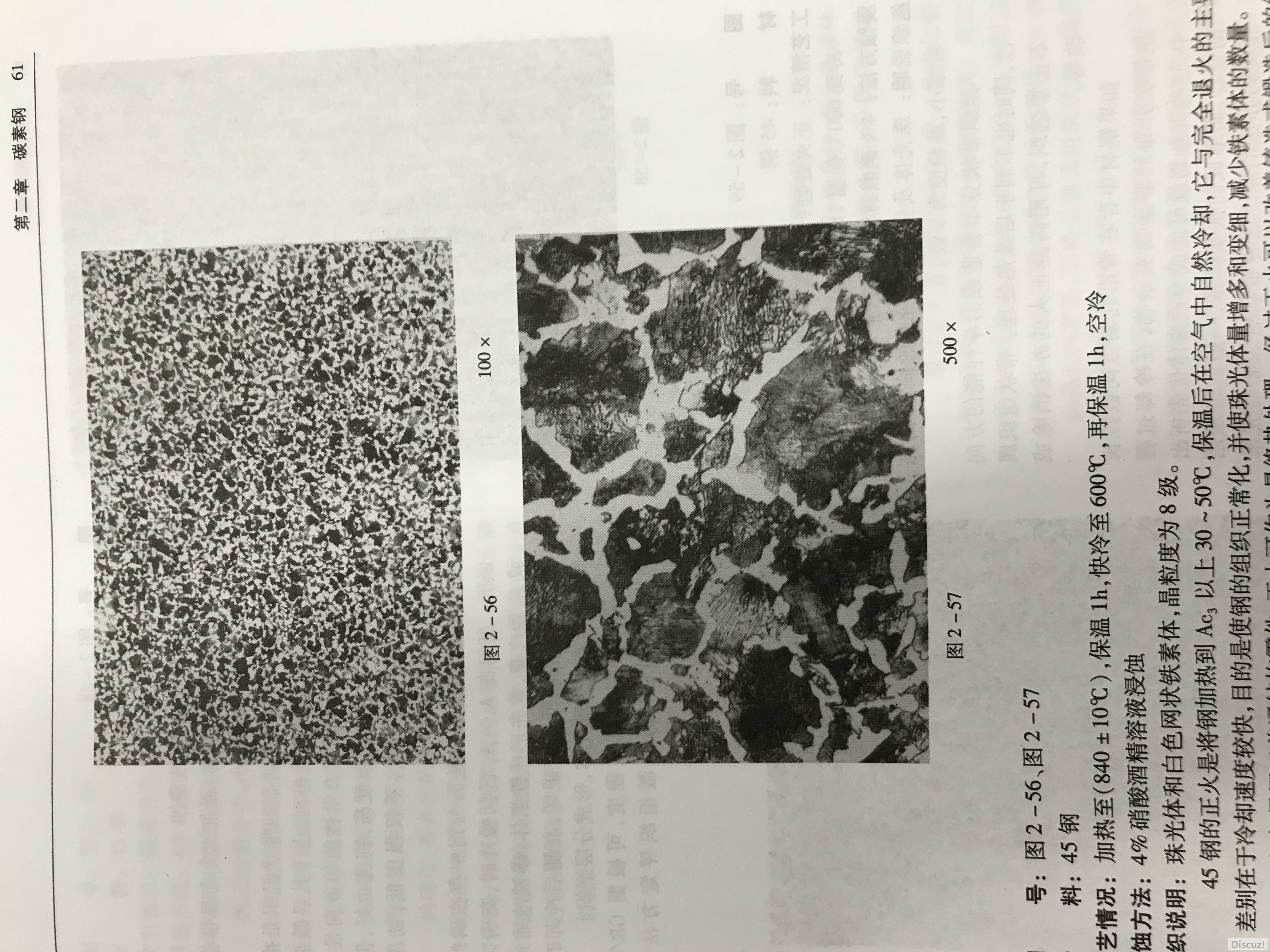

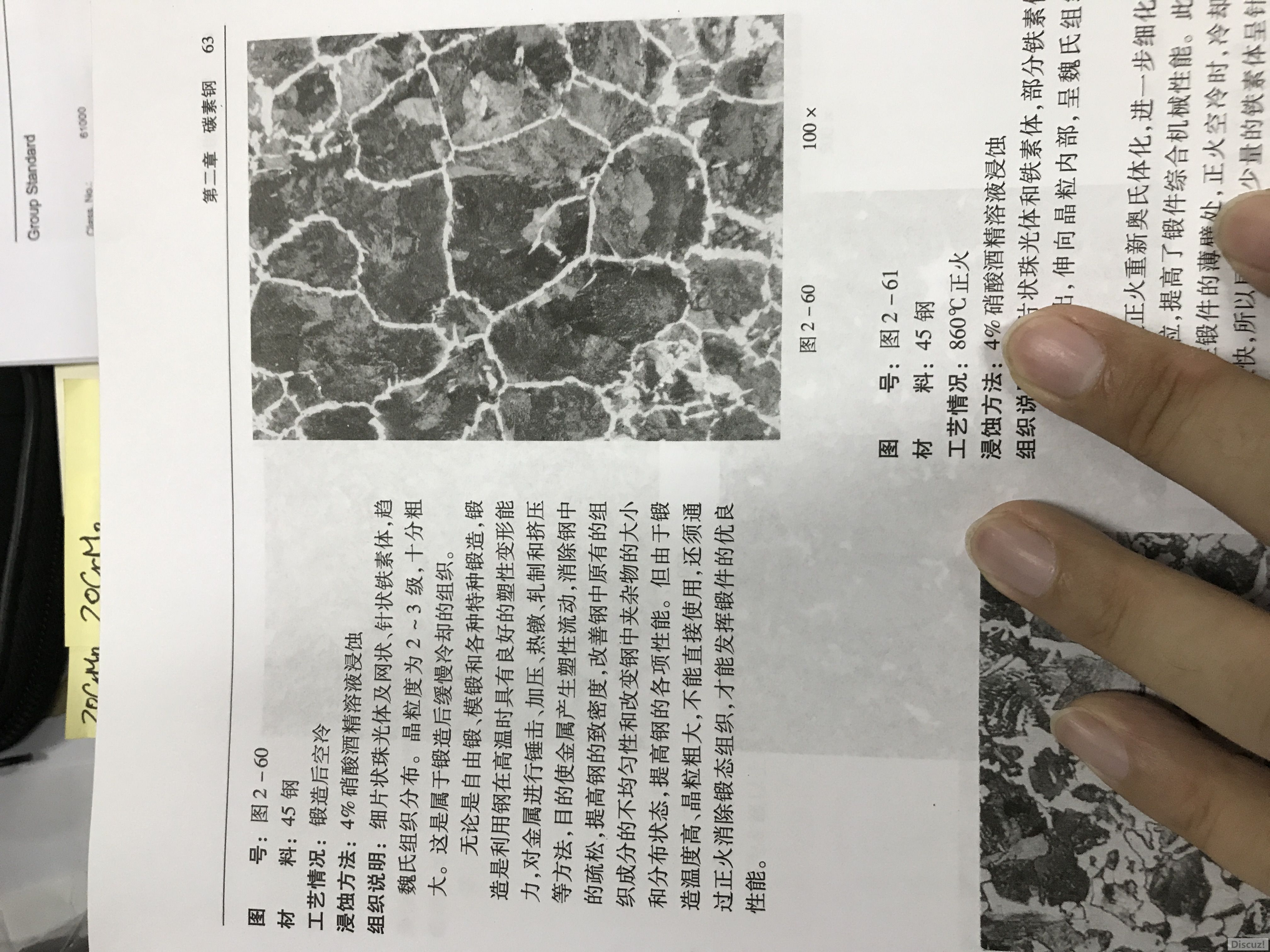

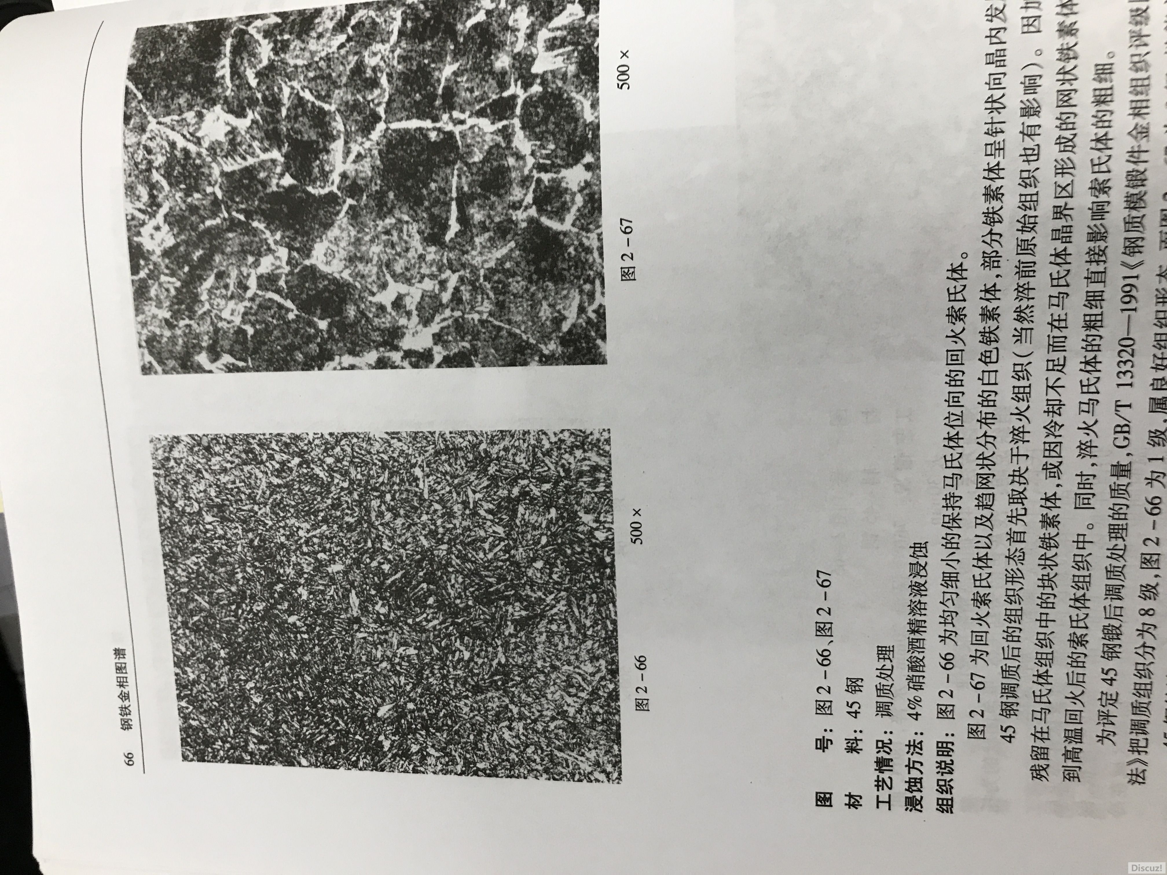

发表于 2017-8-15 17:24:19 | 显示全部楼层
45#钢正火、锻造空冷、调质的金相照片
签到天数: 137 天
发表于 2017-8-15 17:27:26 | 显示全部楼层
出现魏氏组织容易脆断
