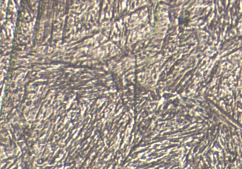

[求助] 裂纹产生的原因是什么

裂纹周围无明显氧化脱碳现象,确实是淬火裂纹。热处理工艺再好好查查,马氏体也挺粗大的,可以参照标准评下级别,肯定超了,已经有过热趋向了。

淬火组织是过热状态,但裂纹尾部圆秃,加上探伤的图片,淬火只是诱因,材料原本缺陷才是主因,你们用的精拉料还是热轧料?

淬火温度过高,完全淬透及晶粒粗大致使沿晶裂纹,也可能是调质的晶粒本来粗大造成的组织遗传。感应淬火剂的浓度要严格控制,及时回火也要有工艺要求时间。另外感应前是否调质看组织状况,如果组织均匀细小,分布也较好,不需要调质,性能也很好,如果组织较差,调质会好一些。怀疑材料有问题的话,查一下库存料,做探伤和带状组织,一般原材料有问题的几率不大。原材料有明显的带状,且出现马氏体带的话,要做正火才行。

原材料状态是什么样的?这淬火组织感觉晶粒度挺大的。

原材料的珠光体和铁素体的大小和均匀程度,原材料没问题的话,你们淬火的温度是否过高,介质浓度低也可能导致淬火开裂。

粒状贝氏体+网状,非裂不可!!!

谢谢您的回复,粒状贝氏体还有网状是在哪个工艺上产生的呢?

楼主这个样品的信息还有许多不完整,比如:
产品是直接原棒料加工的还是经过锻造的?
淬火前的原始组织状态是什么样?
你是怎么确定这些全是淬火后的裂纹而淬火前没有?
为何不上传有裂纹的镶嵌样?
从上传的裂纹尾部100×和400×两张图,看了有点不解?

淬火冷速不够会出现粒贝转变,粒贝转变过程中碳从奥氏体向晶界富集析出碳化物(不是所有粒贝转变都会析出晶界碳化物)。另外,中频的硬化层较深,使表面产生拉应力。

谢谢您的回复,热处理前我们抛光了一些棒材做了磁粉探伤没有发现裂纹,接着做了热处理裂纹就出现了,原材料是钢材提供的热轧棒材,我们下料后经过正火又做的热处理!镶嵌的样件有上传
