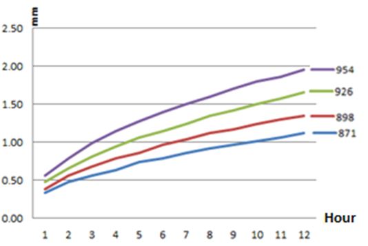

 楼主| 发表于 2017-11-17 12:39:41 | 显示全部楼层
看图说话
我:今年我们来学习学习看图说话
小白:您当我是小孩吗?小孩子最初的认知都是从看图开始的。
我:你不是小孩吗?在专业道路上不更是小孩子吗?只有学会看图了,才可以慢慢走向技术分析的道路,年轻人,才上路哦。
小白:…
我:先看这个简单的。我们看图,要掌握规律和原则,先看横纵坐标是什么,再看曲线,最后看变化关系,这样就很容易得出结论。
签到天数: 334 天
 楼主| 发表于 2017-11-17 12:40:09 | 显示全部楼层
我们看这个横坐标是时间,纵坐标是深度,曲线是不同的温度;随着时间的增加和温度的升高,深度都是相应增加的关系。这其实是一个我根据不同渗碳温度在多长时间下得到多深的渗层的数据做出的曲线。

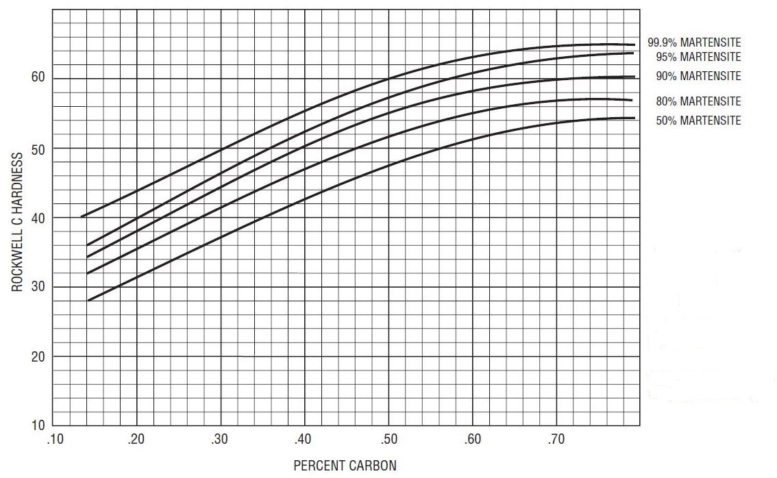

 楼主| 发表于 2017-11-17 12:40:53 | 显示全部楼层
再看看下面这个图,是什么?(这个图我曾经在汪老师办公桌玻璃板下见过)

 楼主| 发表于 2017-11-20 09:50:10 | 显示全部楼层
大家能说说这个图是什么吗?这确实是很有用的一个图。
大家各抒己见吧。

签到天数: 179 天
发表于 2017-11-20 16:12:51 | 显示全部楼层
大家各抒己见吧。
不同温度下,渗碳温度与渗碳层深的关系
秋天的风 + 10 感谢参与!
回复 顶 1 踩 0
签到天数: 334 天
 楼主| 发表于 2017-11-21 08:03:11 | 显示全部楼层
andymdw 发表于 2017-11-20 16:12
不同温度下,渗碳温度与渗碳层深的关系
是的,能再说说30楼的图的含义吗?
大家一起讨论,成了我的独角戏不好。
签到天数: 329 天
发表于 2017-11-21 10:00:18 | 显示全部楼层
察哈尔汗 发表于 2017-11-21 08:03
是的,能再说说30楼的图的含义吗?
大家一起讨论,成了我的独角戏不好。
写的很明白了哦。 不同碳含量、不同马氏体百分比下硬度HRC的变化。
发表于 2017-11-21 10:54:29 | 显示全部楼层
是的,能再说说30楼的图的含义吗?
大家一起讨论,成了我的独角戏不好。
应该是钢的含碳量与淬火硬度、淬透性的关系曲线图。
