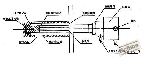

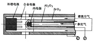

发表于 2018-6-16 04:36:16 | 显示全部楼层
易普森探头是用整根锆管来隔离参比气和炉气的, 有的人家的氧探头不是这样的,看一下示意图:
易普森探头
有些供应商的探头:
氧探头测量原理是参比气(空气)与炉气之间的氧浓度差在两路气体之间的二氧化锆上形成电位差,产生毫伏值。如果参比气腔体中漏入炉气,自然就会让测量的浓度差和电位差变小很多,导致毫伏值偏低很多。从两种探头的结构可以看出,原装易普森探头是整根锆管做成的参比气腔体,很难出现这种情况,除非锆管破裂。而后者的结构,如果锆球、电极部分与内通参比气的合金管之间密封出点微漏问题,炉气气氛就可能会进入参比气腔体,很容易出现时好时坏的结果,不同热传导率,热膨胀系数的材料在加热冷却时都有可能让密封暂时失效,漏入少量炉气,所以在长时间使用后的稳定性方面后者远远不如前者。
