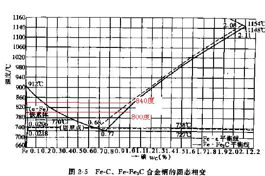

发表于 2018-8-11 21:04:41 | 显示全部楼层
溶碳极限1.JPG 找一张不太合适的图片做一个说明,在840度时和800度时奥氏体中的溶碳极限。

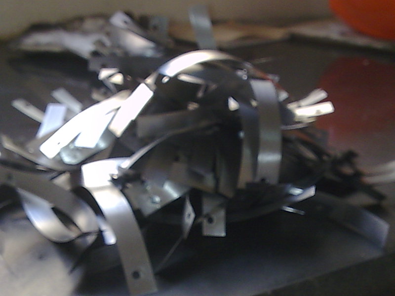

发表于 2018-8-11 22:55:46 | 显示全部楼层
鸽子王019 发表于 2018-8-10 13:23
当然,不同的温度,奥氏体中碳的饱和度也是不同的;若是20Cr在840度奥氏体中达到碳饱和需要多长时间?
只有一种情况可以使得材料在短短的20~40分钟以内达到材料含碳量和炉内气氛碳势一致的水平,就是零件足够薄(如厚度在0.10mm以下的定碳钢箔片)。你的零件有那么薄吗?? 图像016.jpg

 楼主| 发表于 2018-8-13 09:01:42 | 显示全部楼层
cnszgong 发表于 2018-8-11 22:55
只有一种情况可以使得材料在短短的20~40分钟以内达到材料含碳量和炉内气氛碳势一致的水平,就是零件足够 ...
“20Cr表面碳浓度达到和炉内碳势(一致)”说的是表面,不关渗层的深度及零件的厚薄。渗90min表面碳浓度还不能与炉内气氛碳势一致?

 楼主| 发表于 2018-8-15 08:05:08 | 显示全部楼层
cnszgong 发表于 2018-8-14 18:38
有条件可以自己检测以下含碳量的。
实际上定碳钢箔片是为了要渗透才做的这么薄,具体零件就不会了,否则还不如直接不用低碳钢渗碳了。另外,渗90min零件表面还达不到炉内碳势的碳浓度,不可能吧。如果90min还达不到,那再长时间同样也达不到。

发表于 2018-8-16 15:53:14 | 显示全部楼层
鸽子王019 发表于 2018-8-16 14:29
渗碳,首先碳离子吸附在零件表面,然后渗入,接着往里扩散,这都是因为存在着碳的溶度差,随着溶度差的减 ...
用零件的厚薄来比喻两个不同大小的容器,小容器==定碳钢箔、 大容器==一定厚度的零件 。同时向两个大小不同的容器中注入液体(渗碳)。哪一个碗先满呢?
