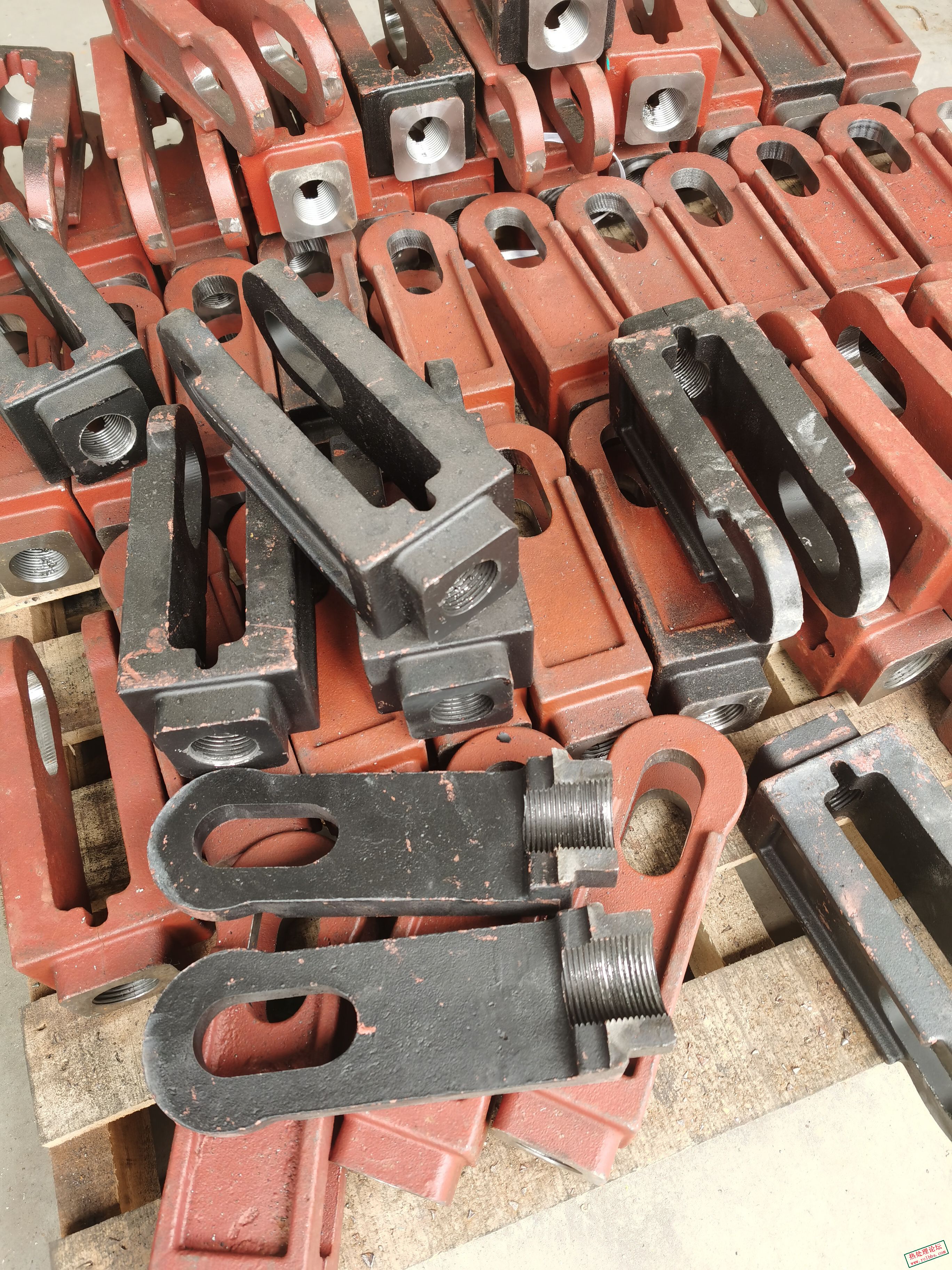

 楼主| 发表于 2022-6-22 18:07:02 | 显示全部楼层

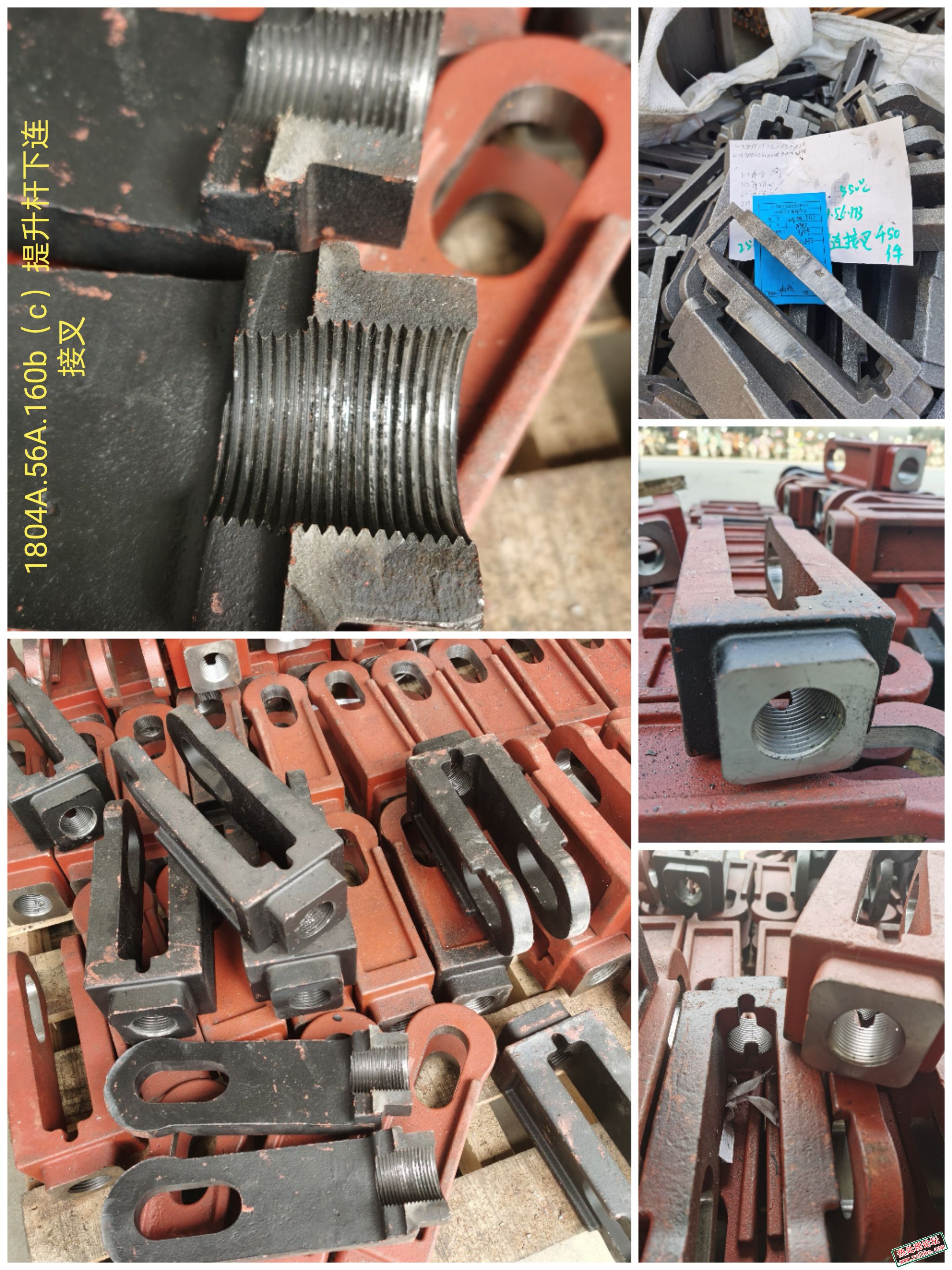

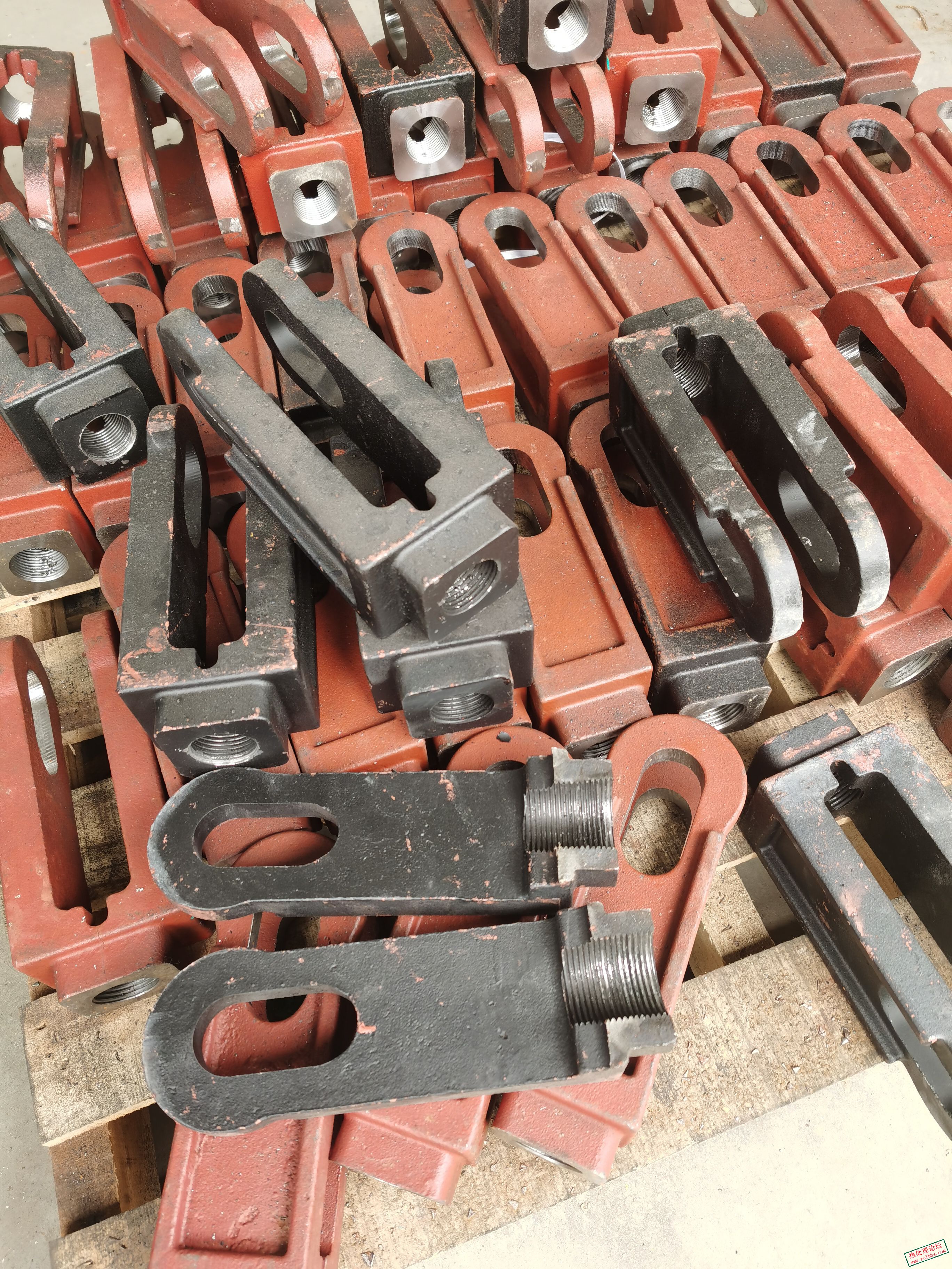

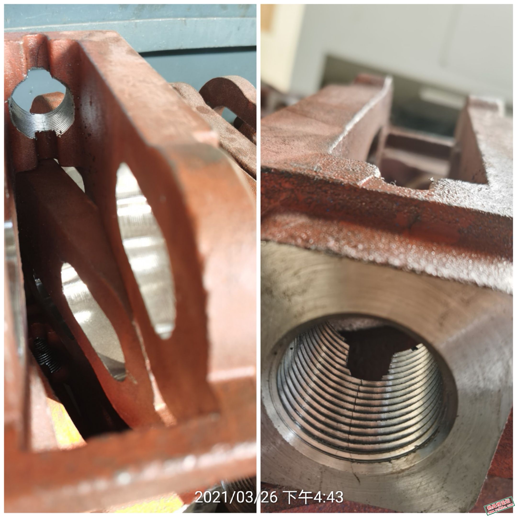

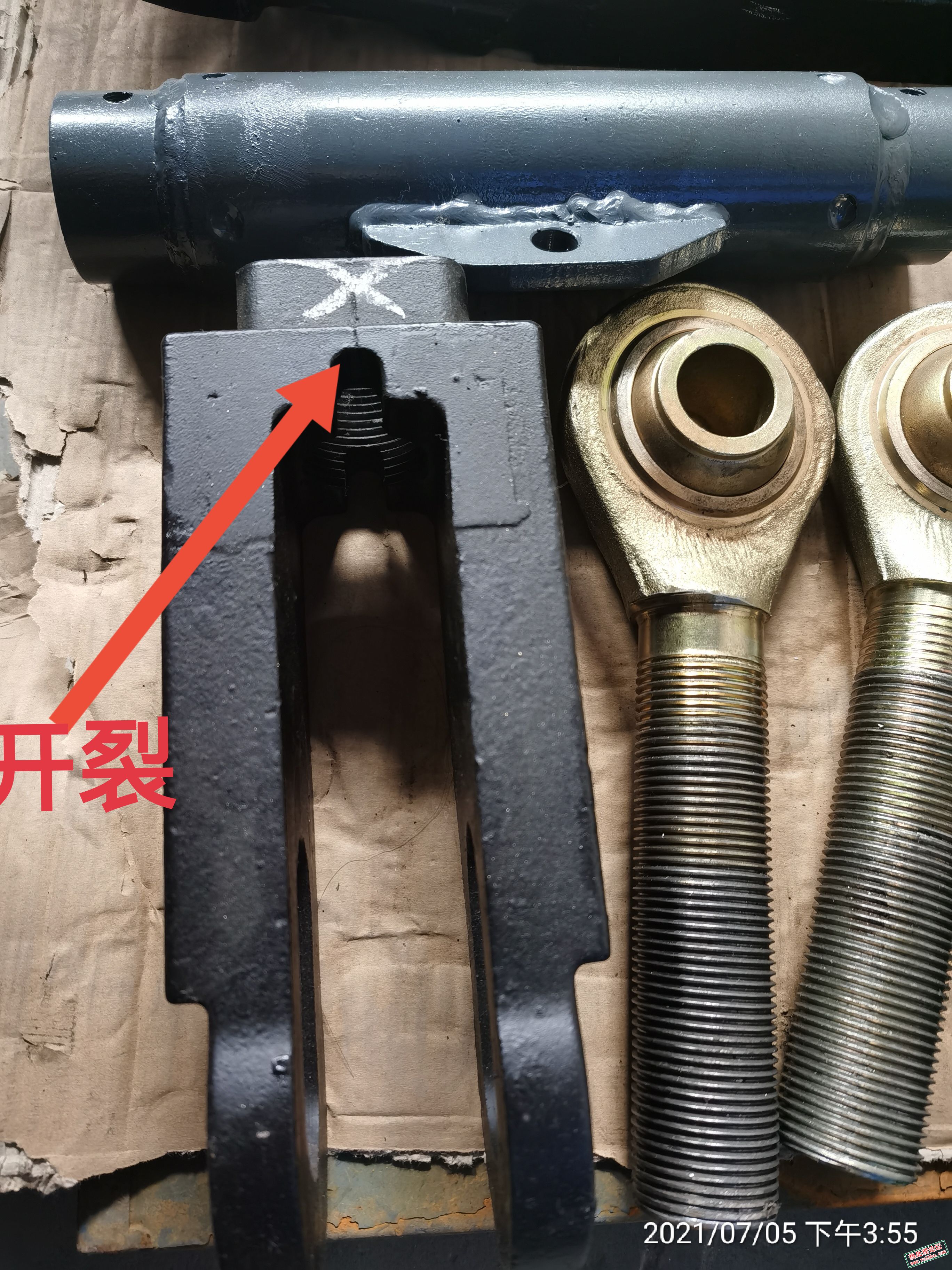

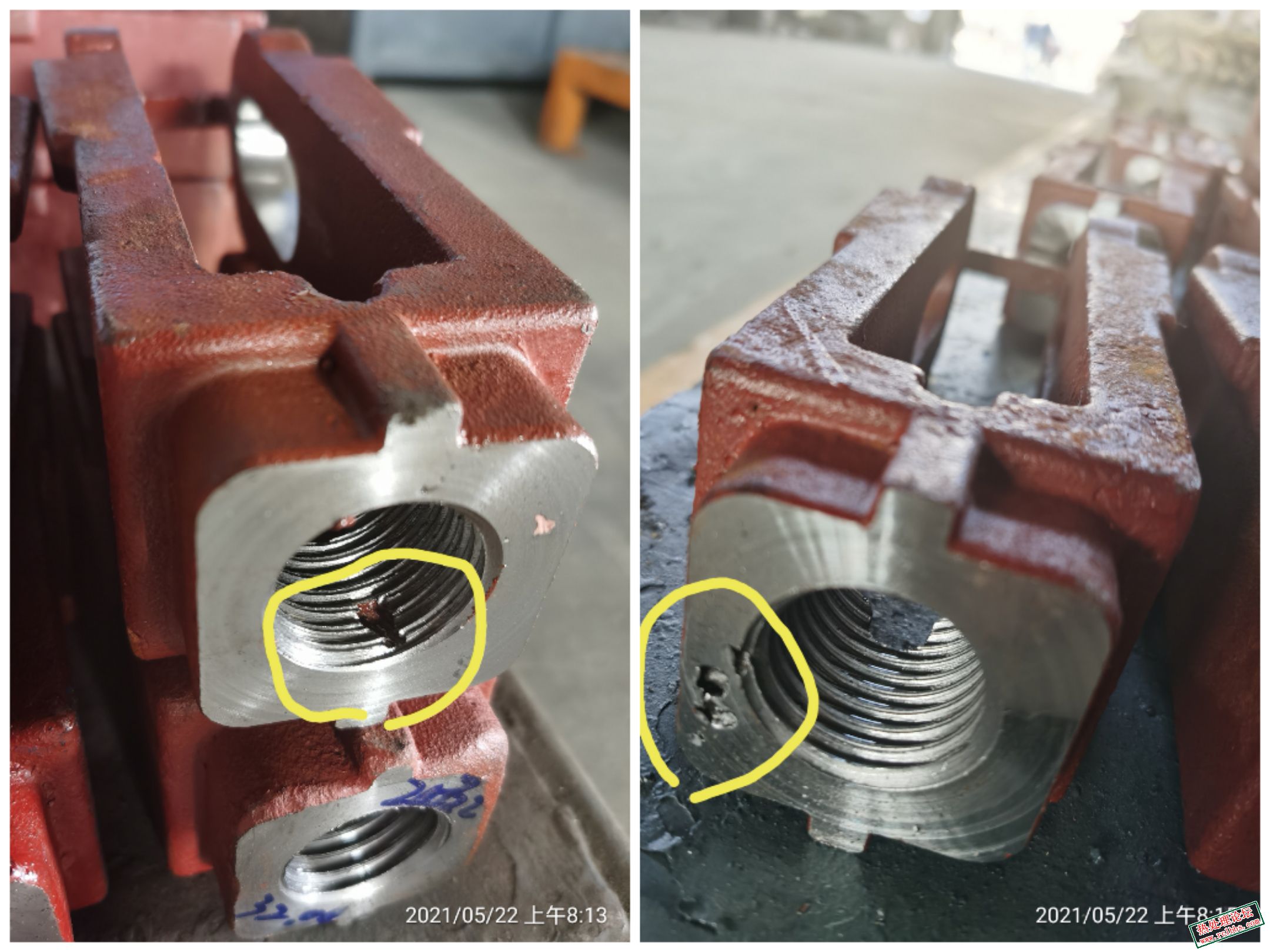

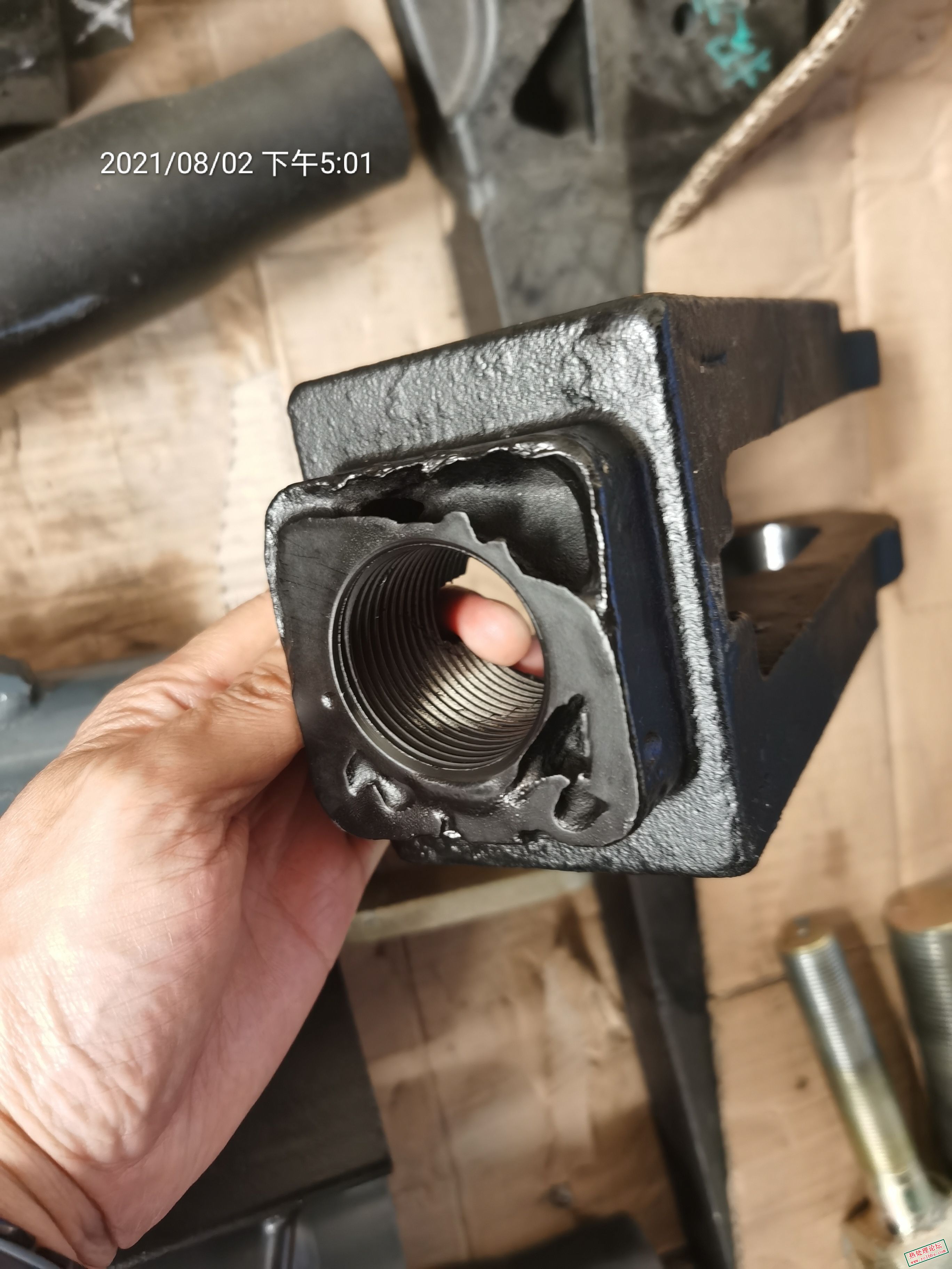

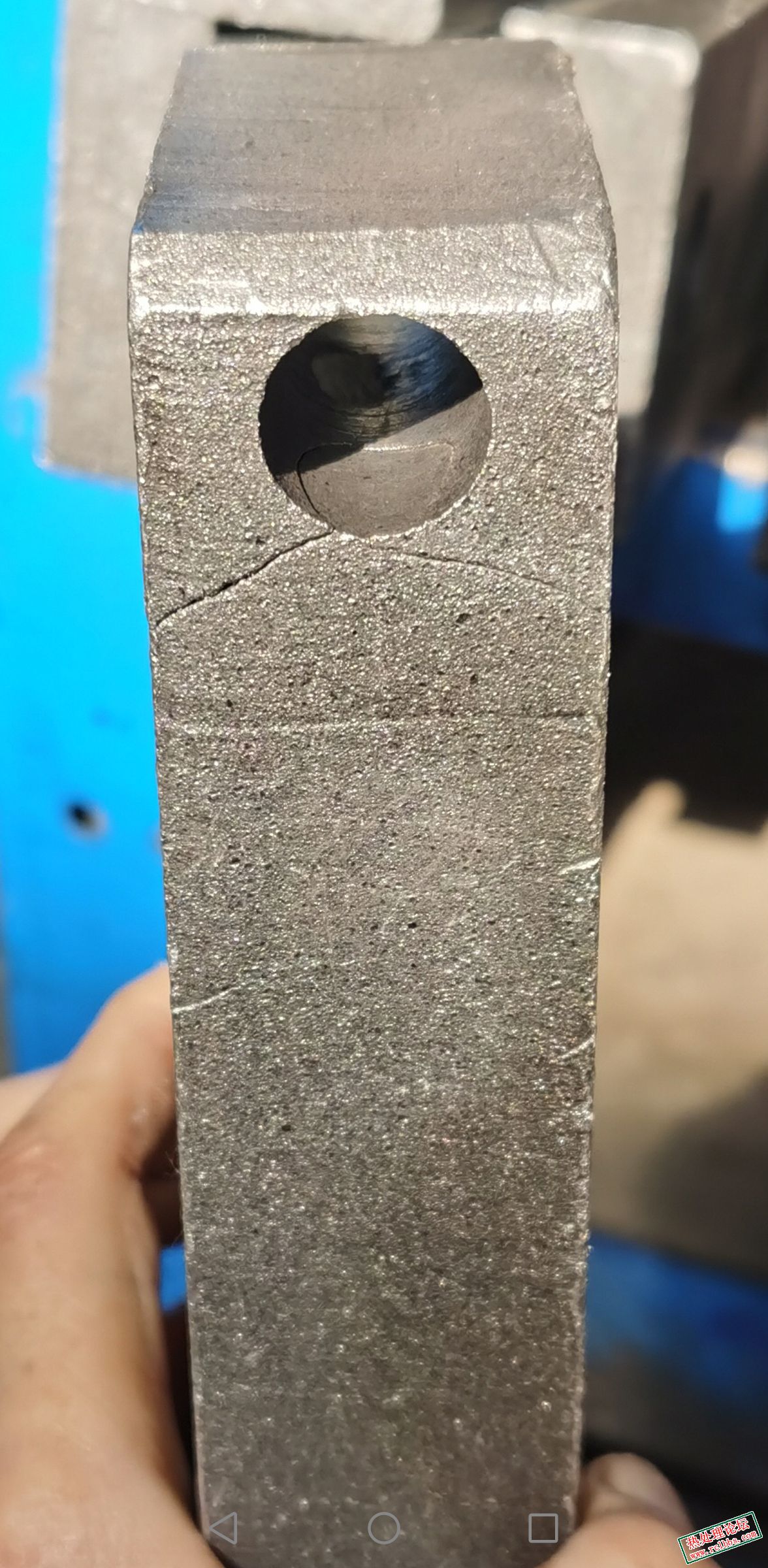

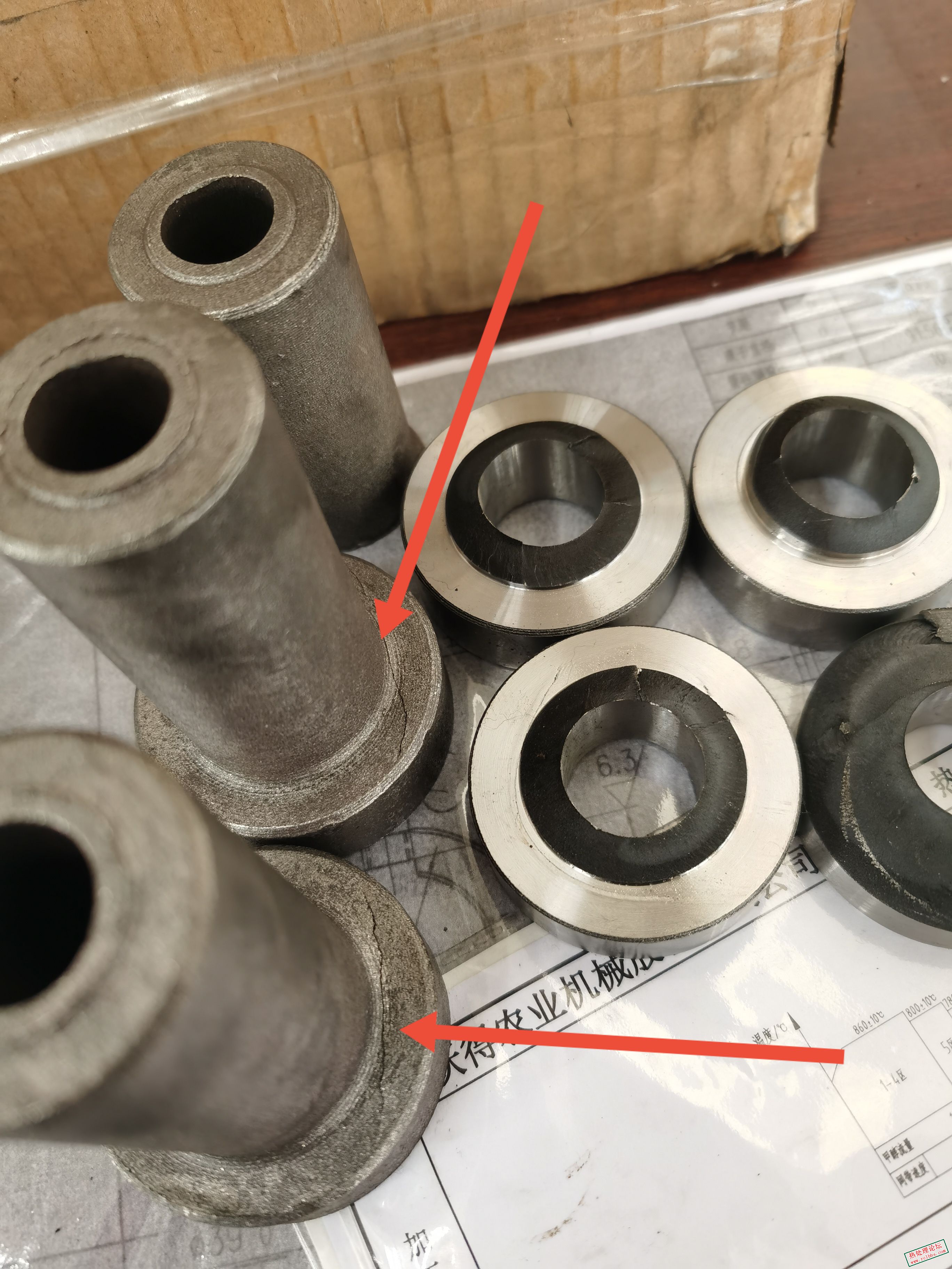

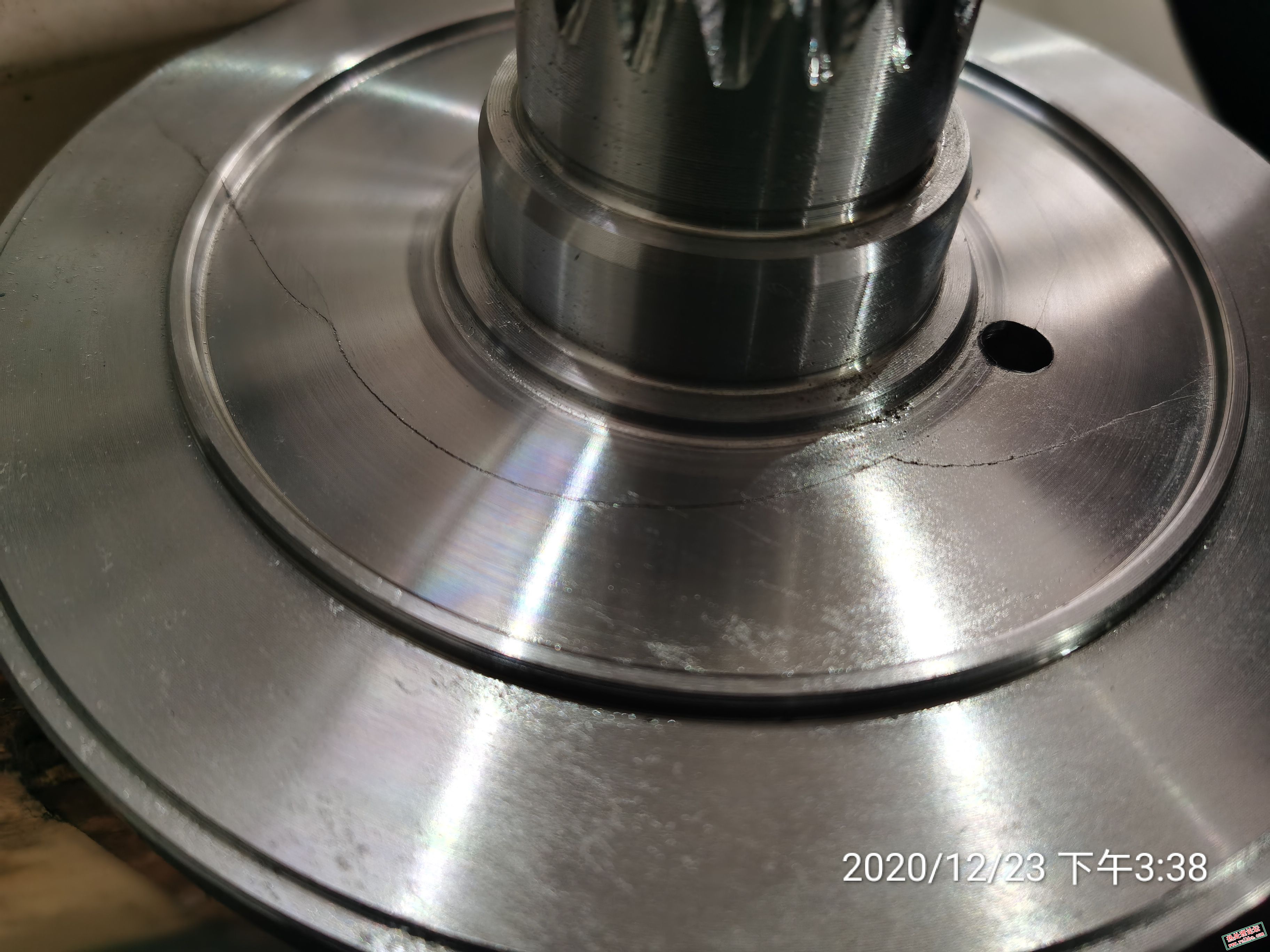

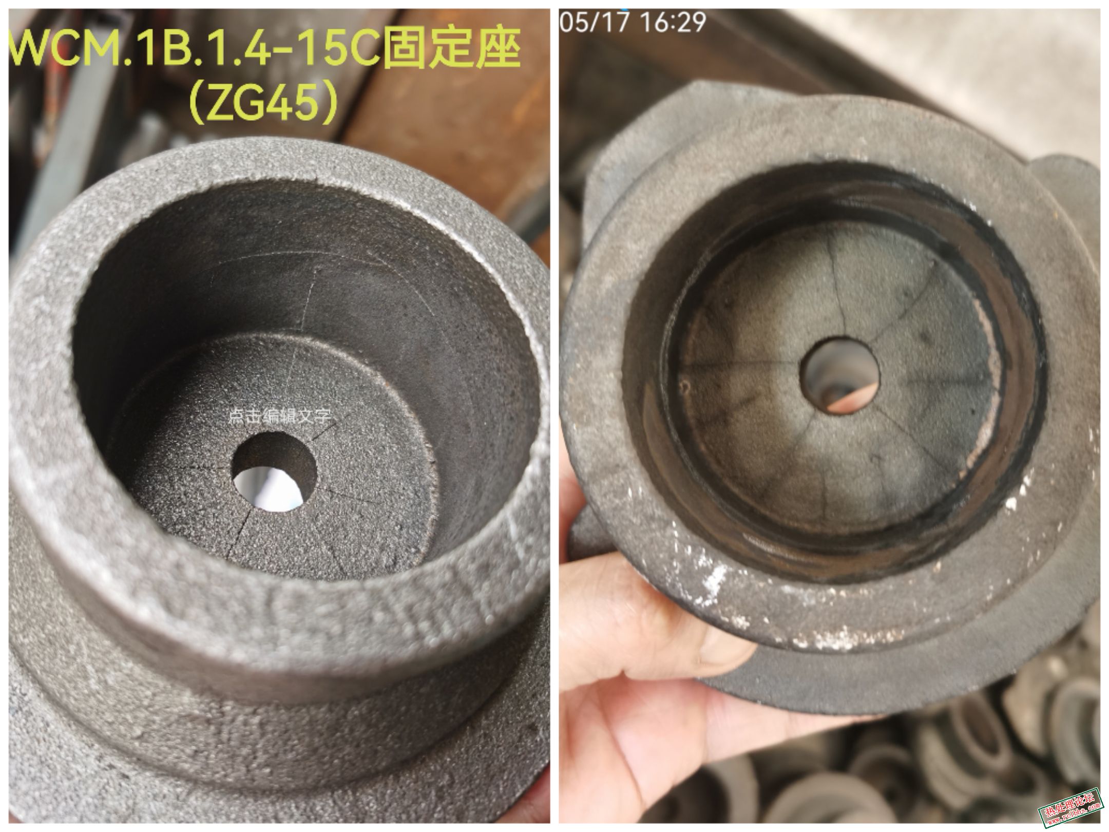

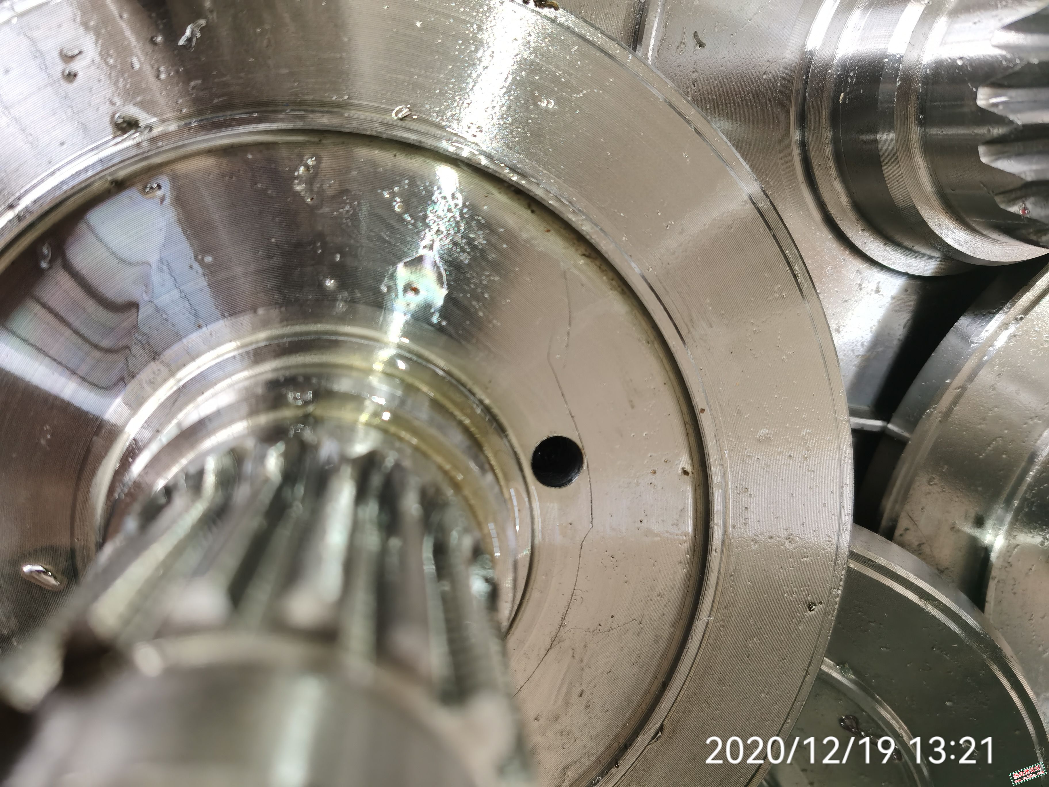

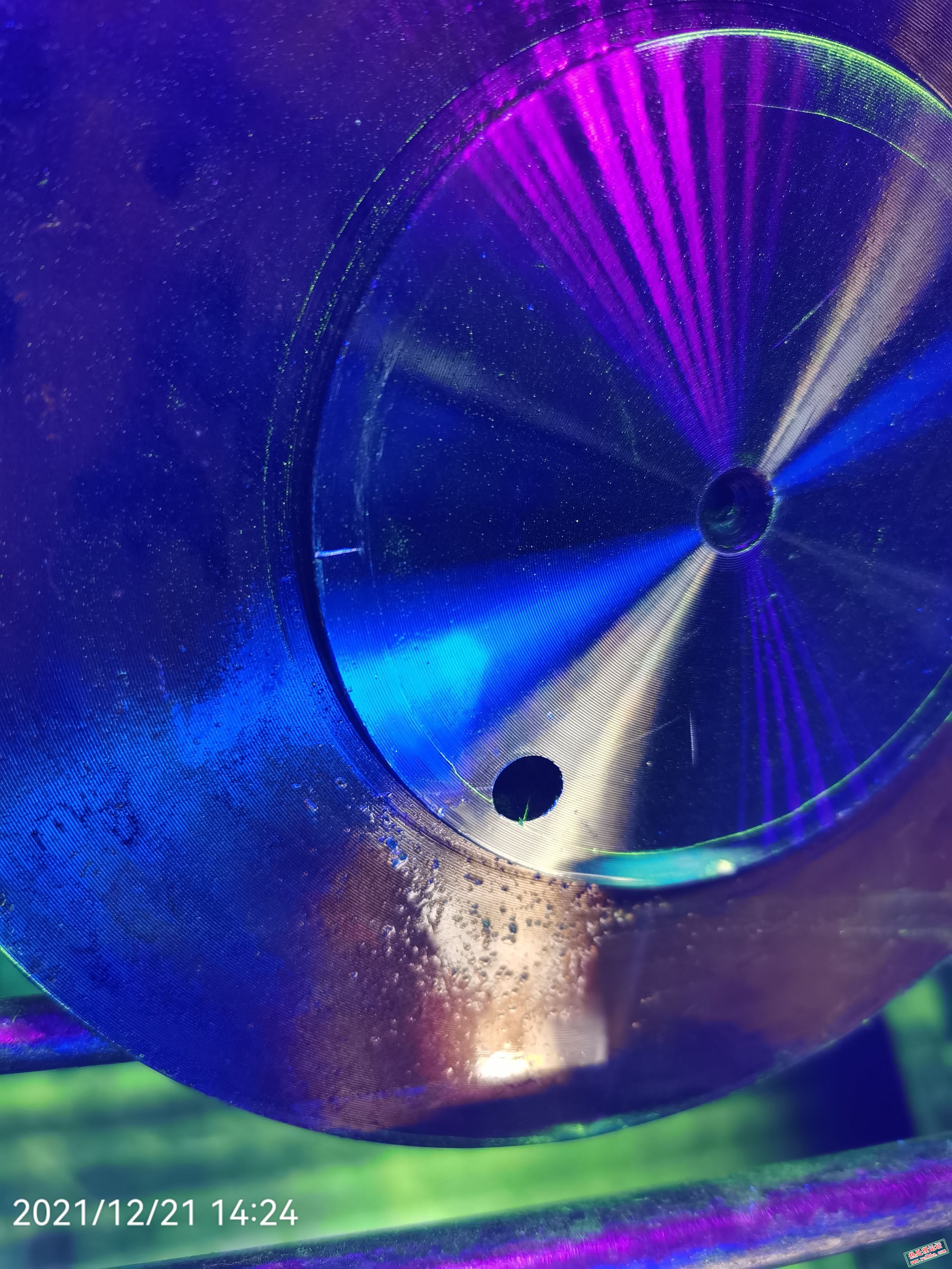

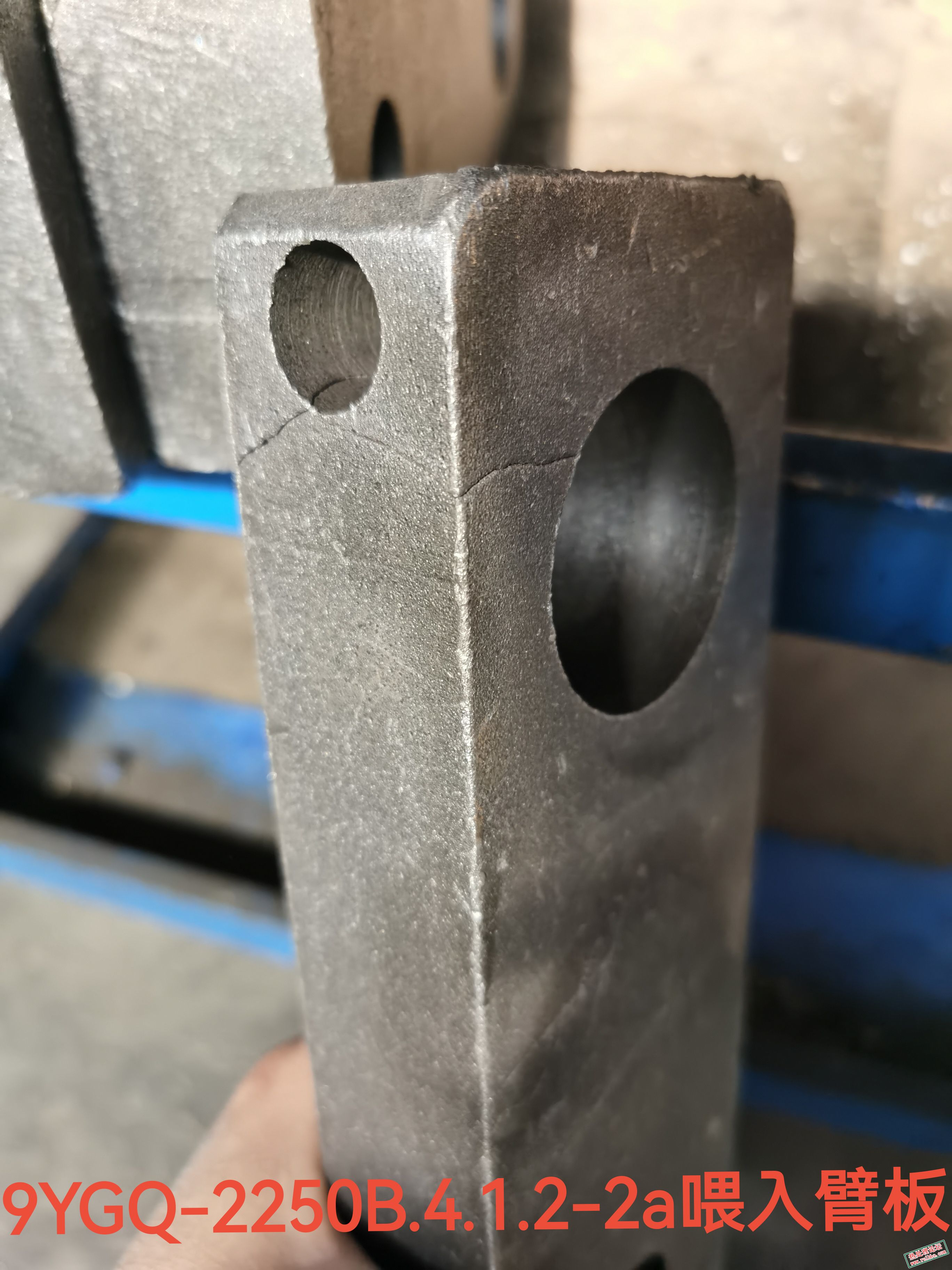

拖拉机悬挂连接叉(ZG310-570要求调质230-280HB)开裂比较多 Collage_20210326_164246_edit_171244272710848.jpg IMG_20210202_130322.jpg Collage_20210202_143314_edit_109070059906794.jpg Collage_20210522_082155.jpg IMG_20210802_170149_edit_1789981916749786.jpg mmexport1626415895548_edit_43003156494479.jpg

 楼主| 发表于 2022-6-22 18:14:43 | 显示全部楼层
部分最近开裂的产品照片

发表于 2022-6-23 09:32:46 | 显示全部楼层
大部分开裂是原材料如铸造缺陷  以及机加工工艺  和热处理预备热处理没有做到位,另外有些工件要考虑介质选择和双液淬火,包括淬火后回火及时性,总之总结每一次问题,制订完善措施,或者对新品种先做小批量验证,和设计部门多沟通

 楼主| 发表于 2022-6-23 10:05:59 | 显示全部楼层
T透的水滴 发表于 2022-6-23 09:32
大部分开裂是原材料如铸造缺陷  以及机加工工艺  和热处理预备热处理没有做到位,另外有些工件要考虑介质选 ...
分析总结得比较全面,开裂确实是综合因素或极个别意外造成的。

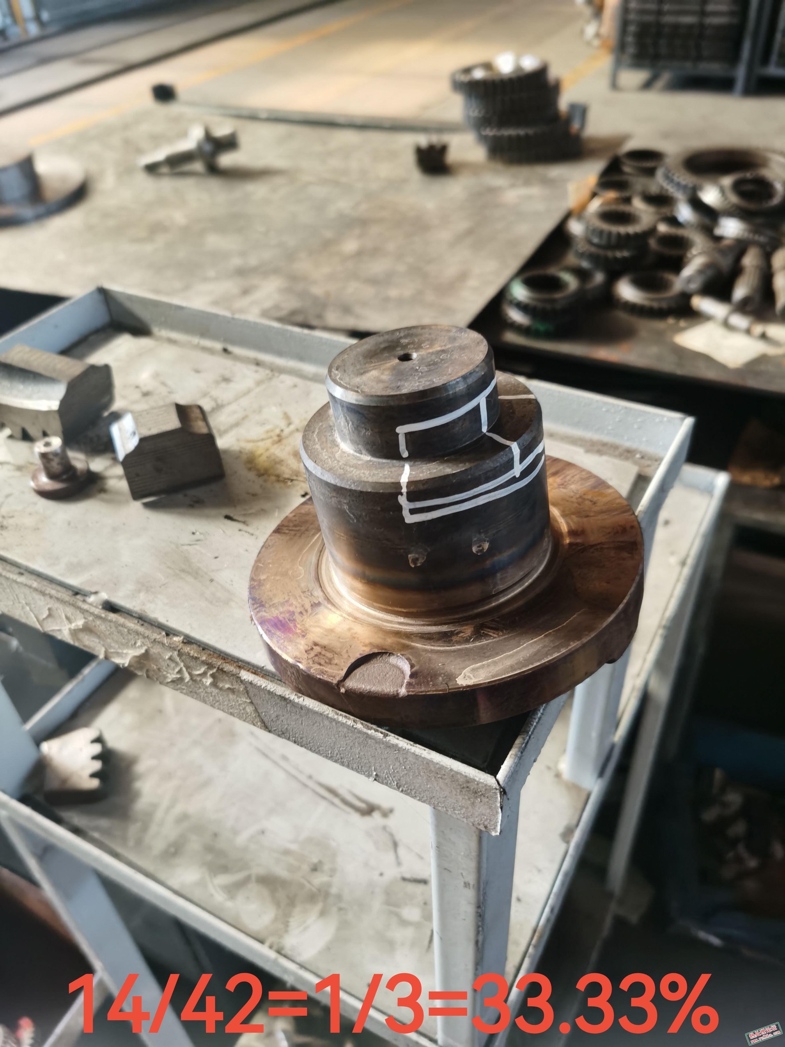

 楼主| 发表于 2023-6-12 12:49:59 | 显示全部楼层

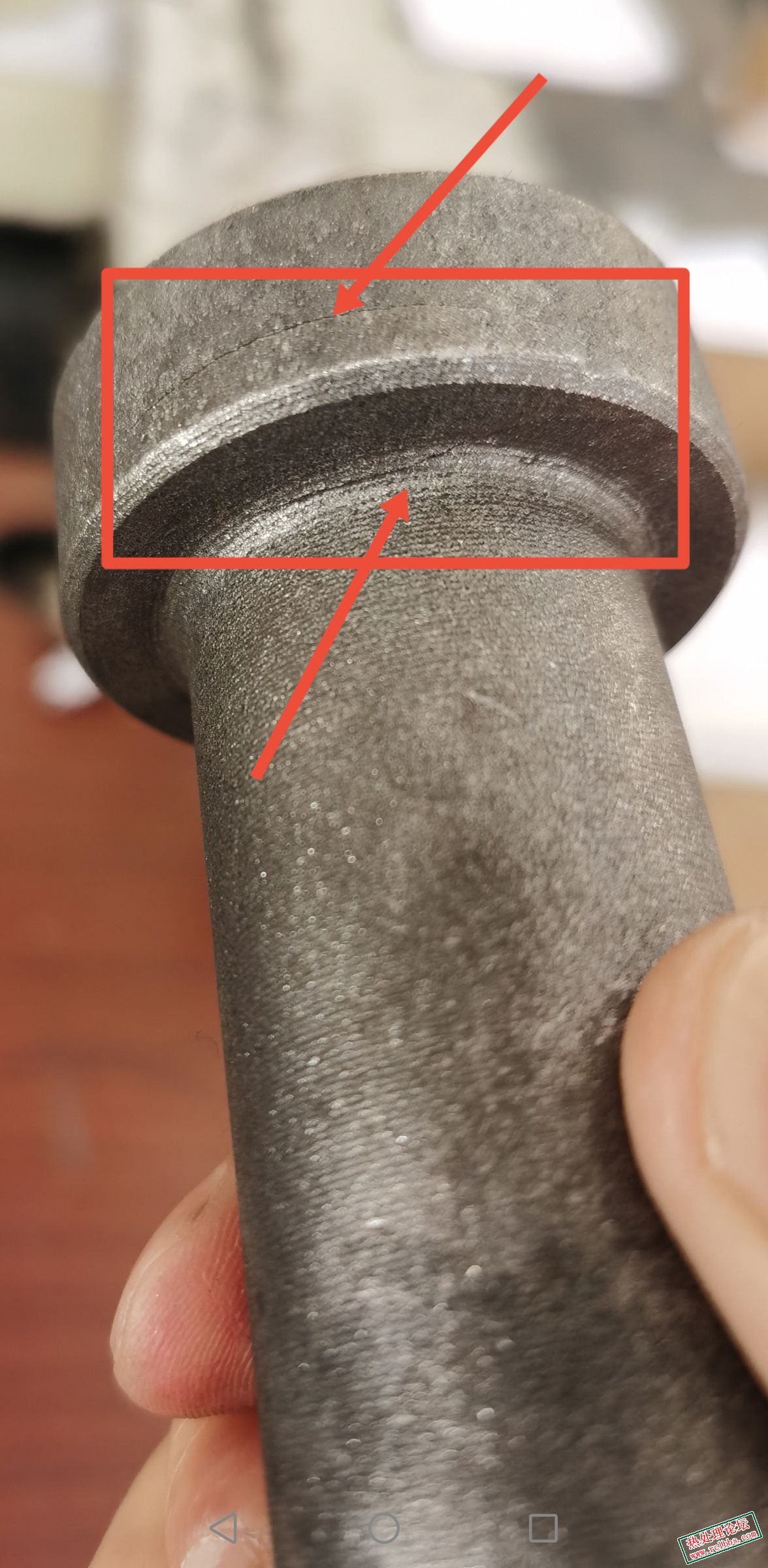

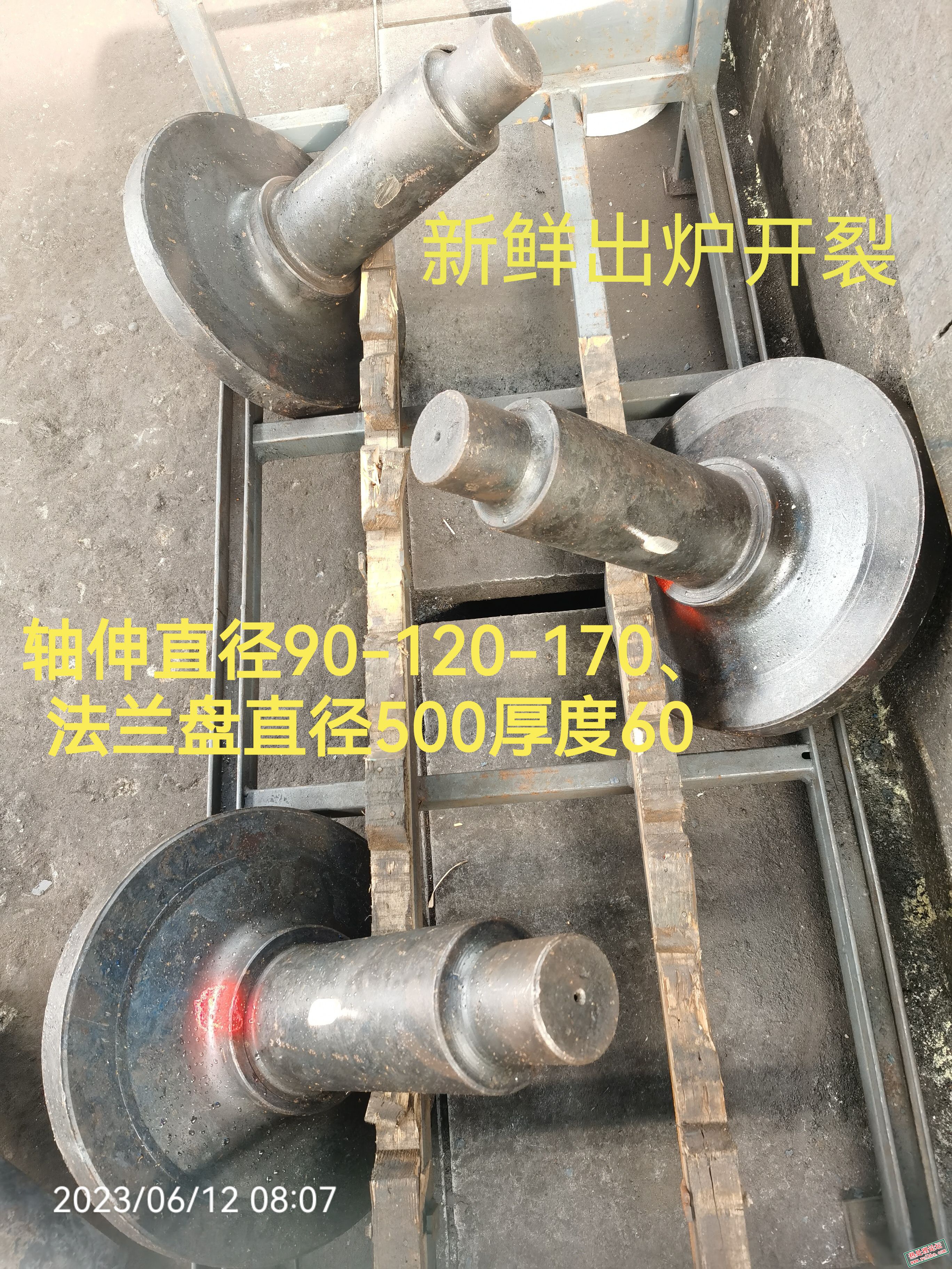

大型农机轮毂轴:

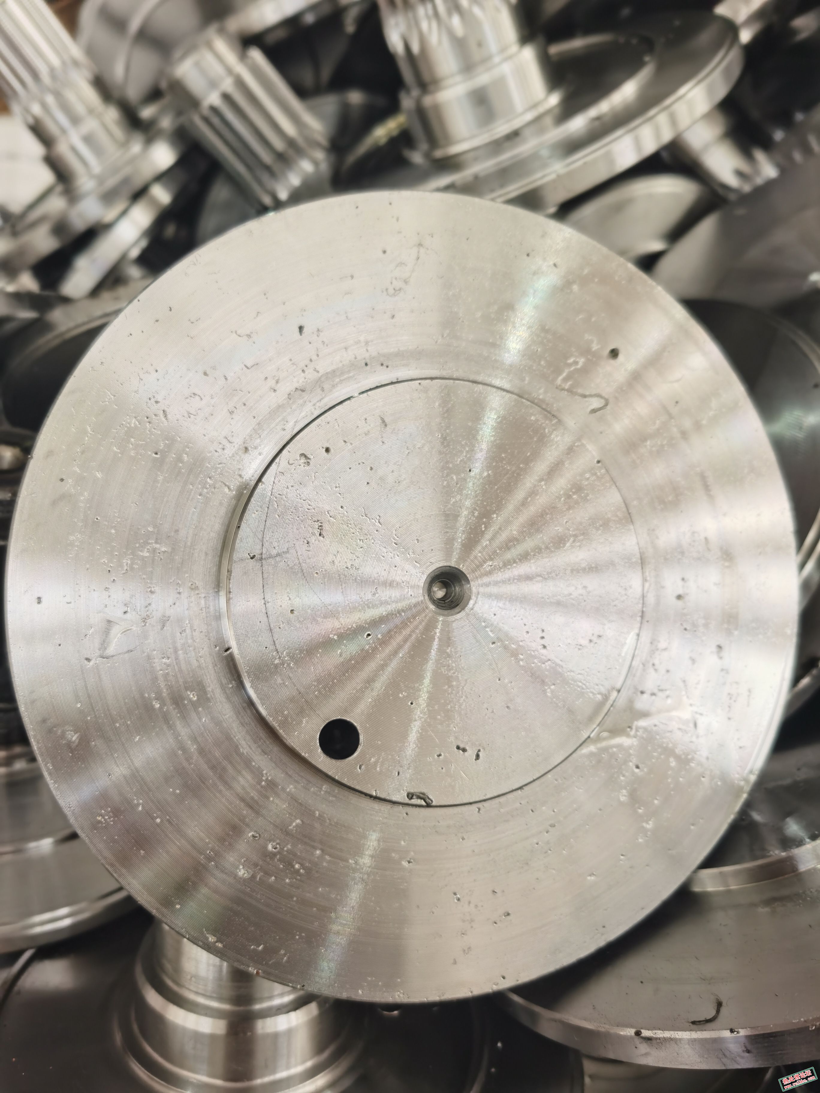

45钢垫圈调质开裂

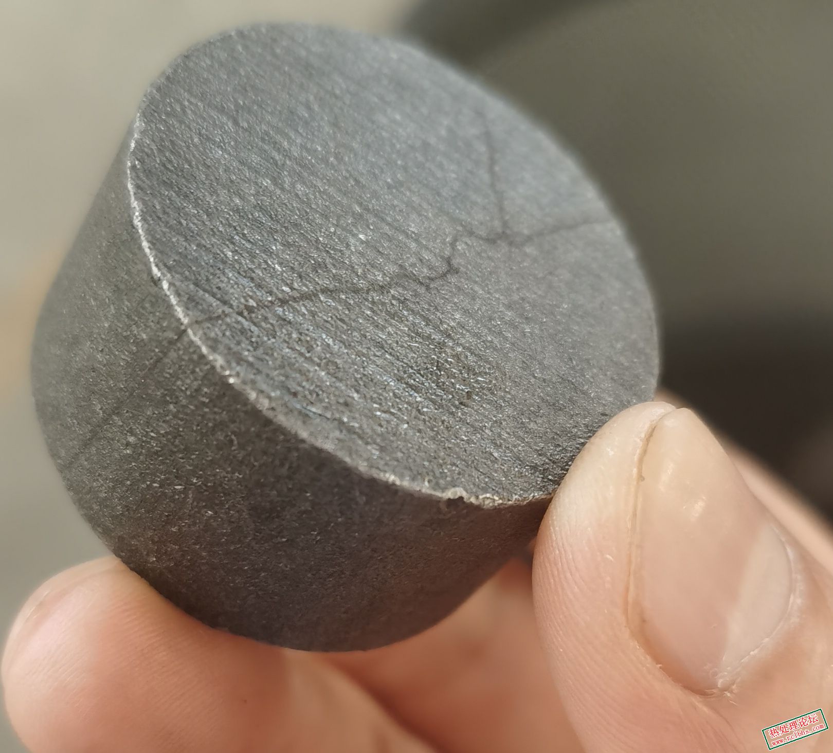

 楼主| 发表于 2023-7-17 09:50:18 | 显示全部楼层

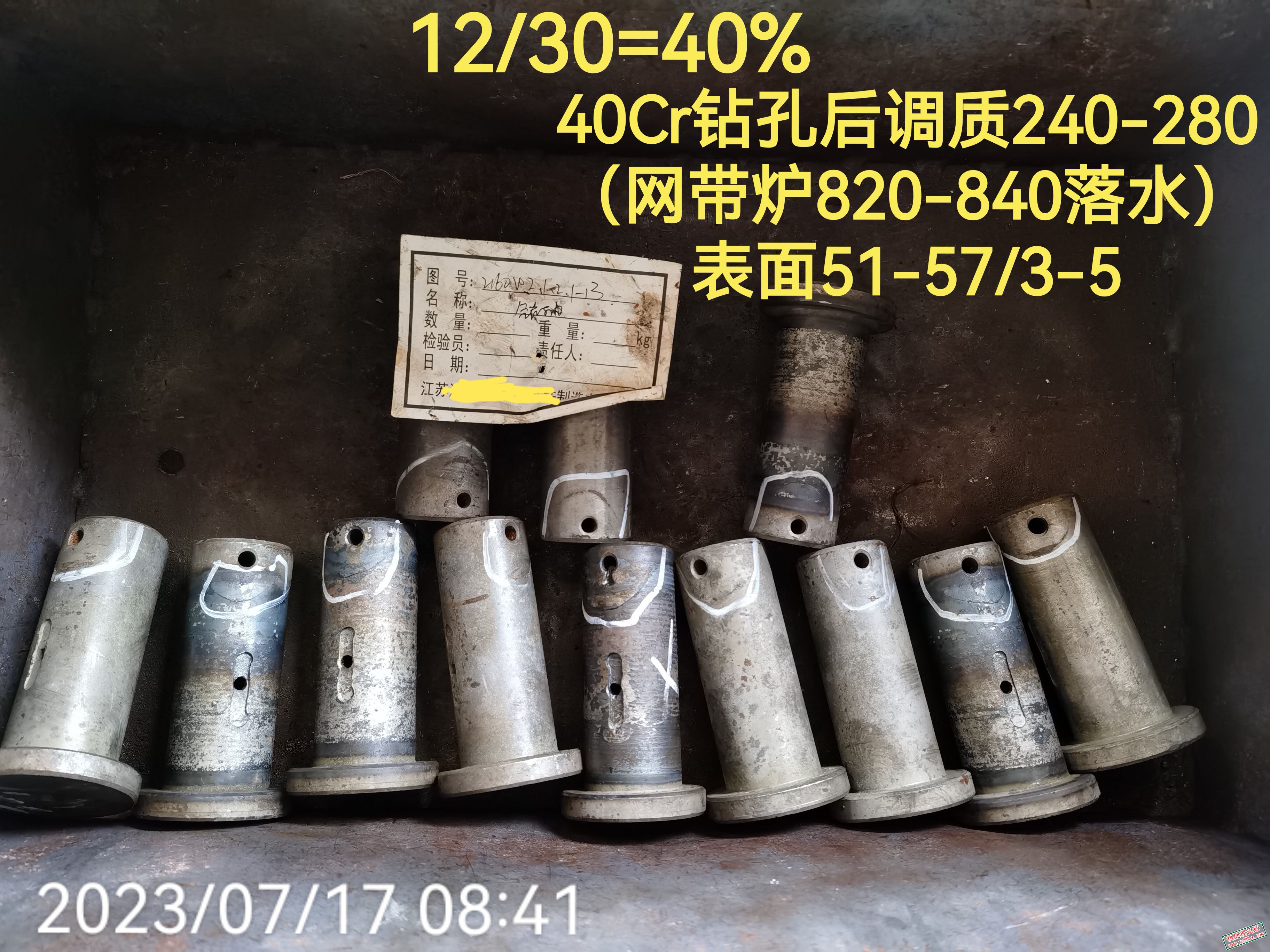

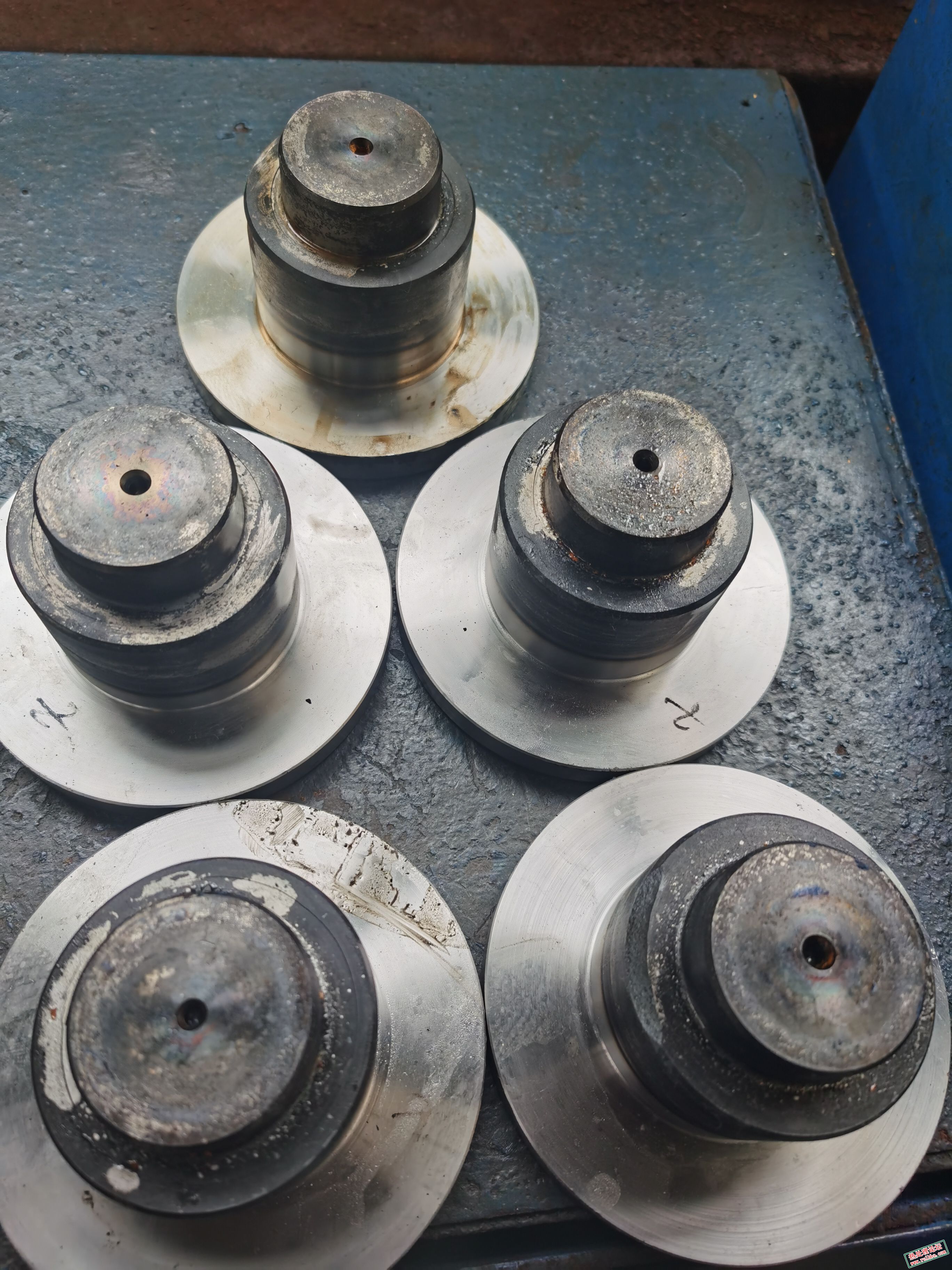

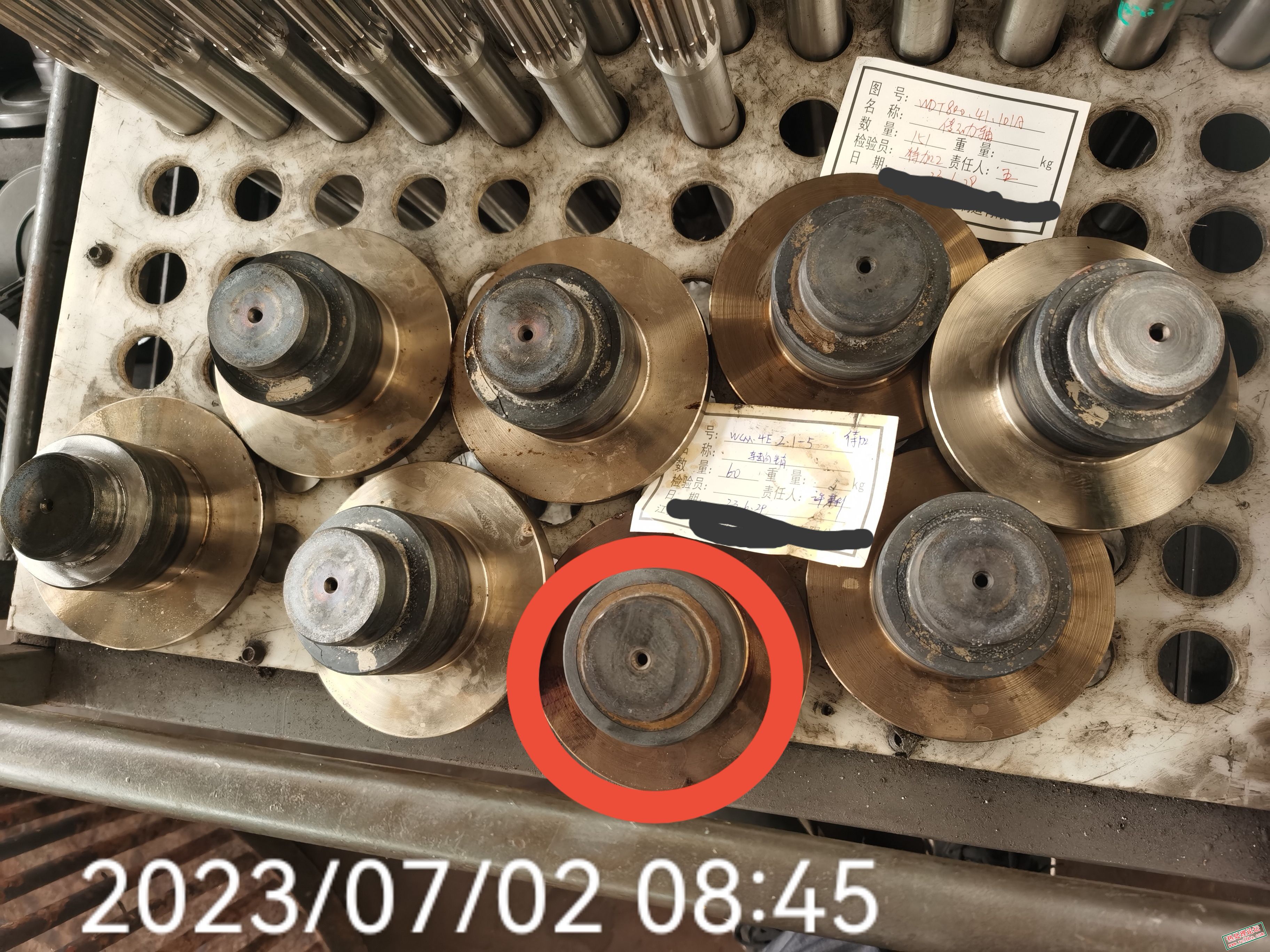

 楼主| 发表于 2023-8-3 21:32:17 | 显示全部楼层

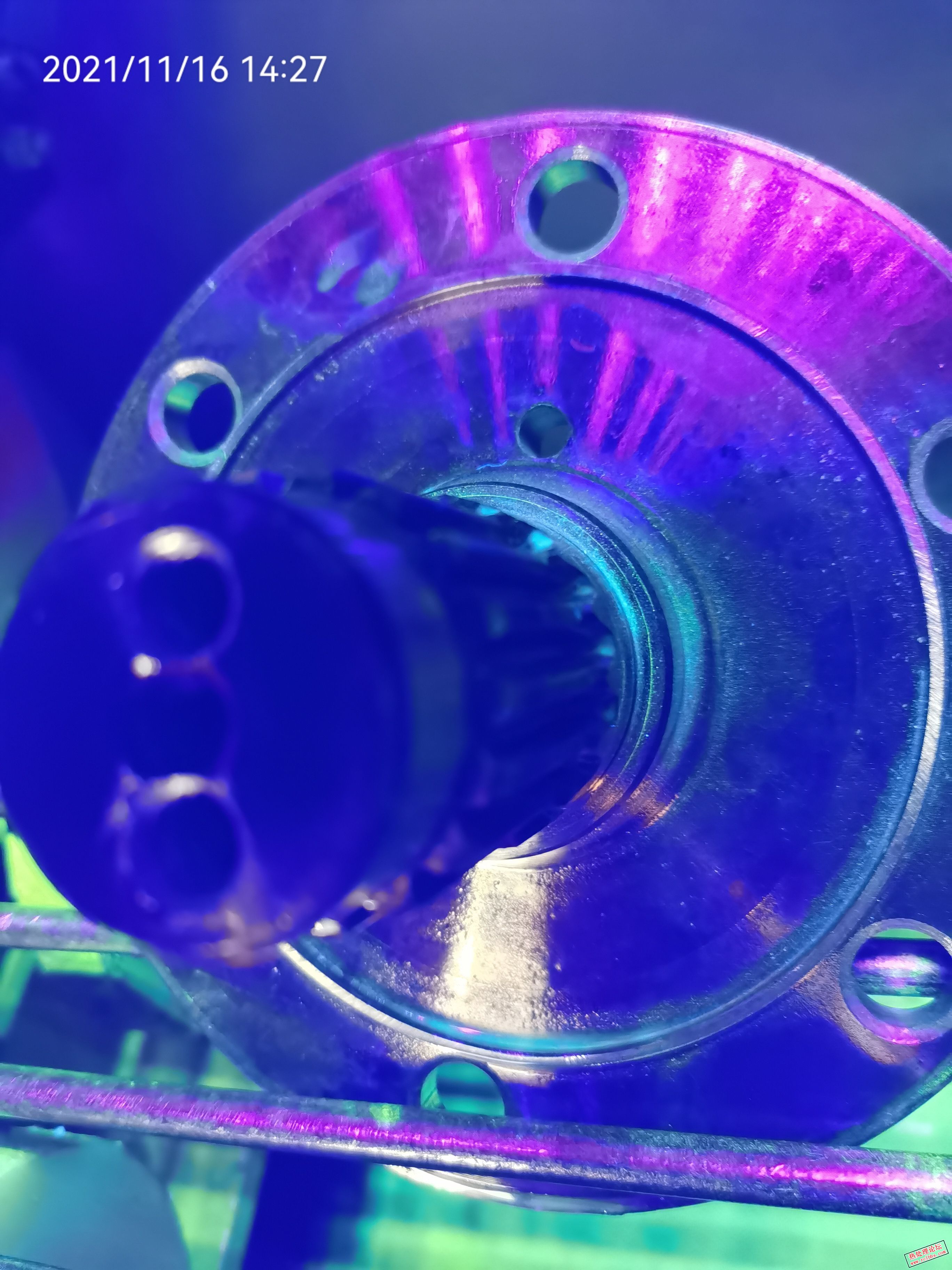

大型农机上的转向销,某批次中频淬火开裂,材料42CrMo,直径75-50台阶处,开裂花样不同! IMG_20230702_084536_edit_25784909101794.jpg IMG_20230702_083131.jpg IMG_20230705_154520_edit_1145185759391923.jpg

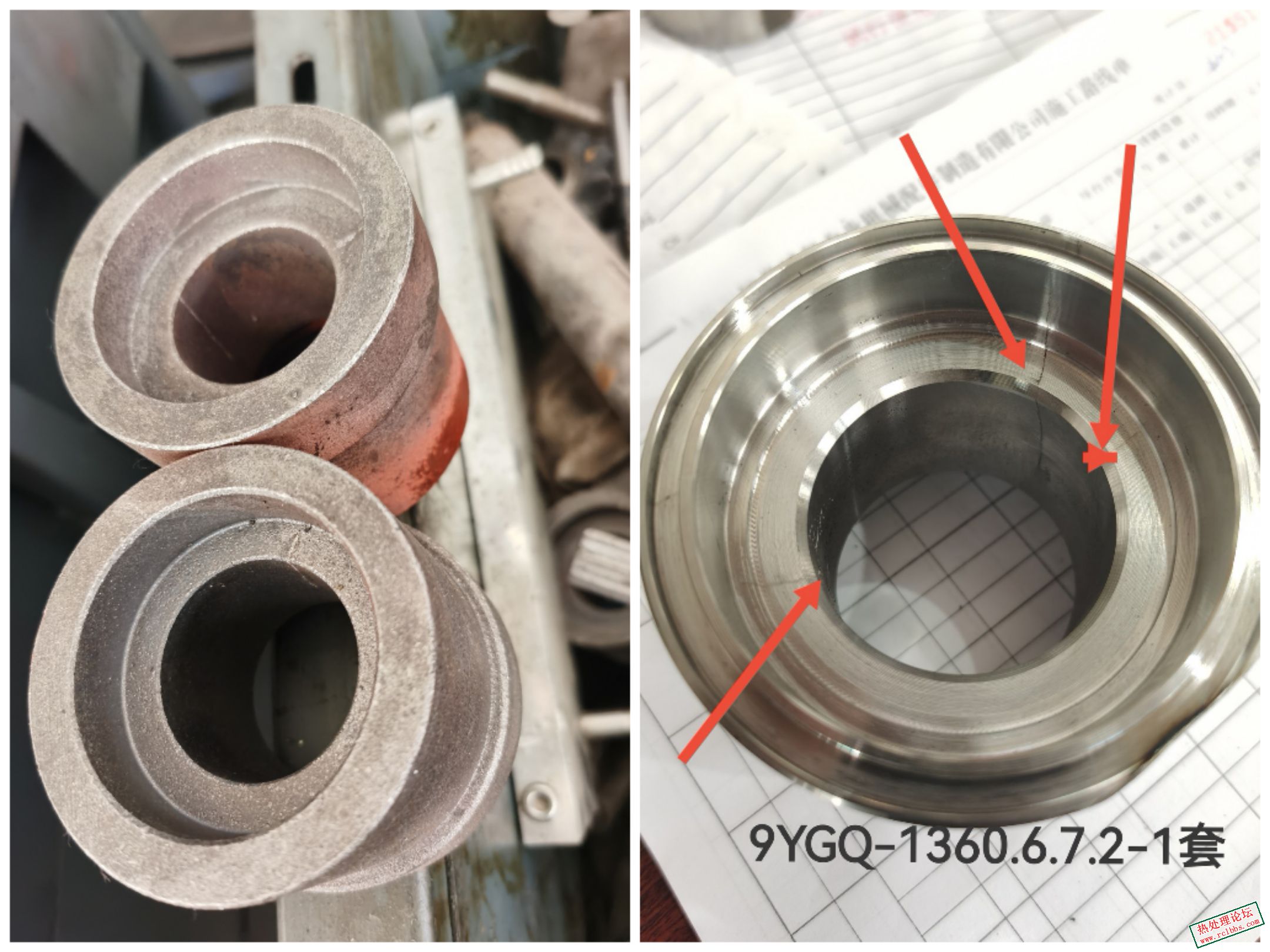

 楼主| 发表于 2023-10-29 15:12:02 | 显示全部楼层

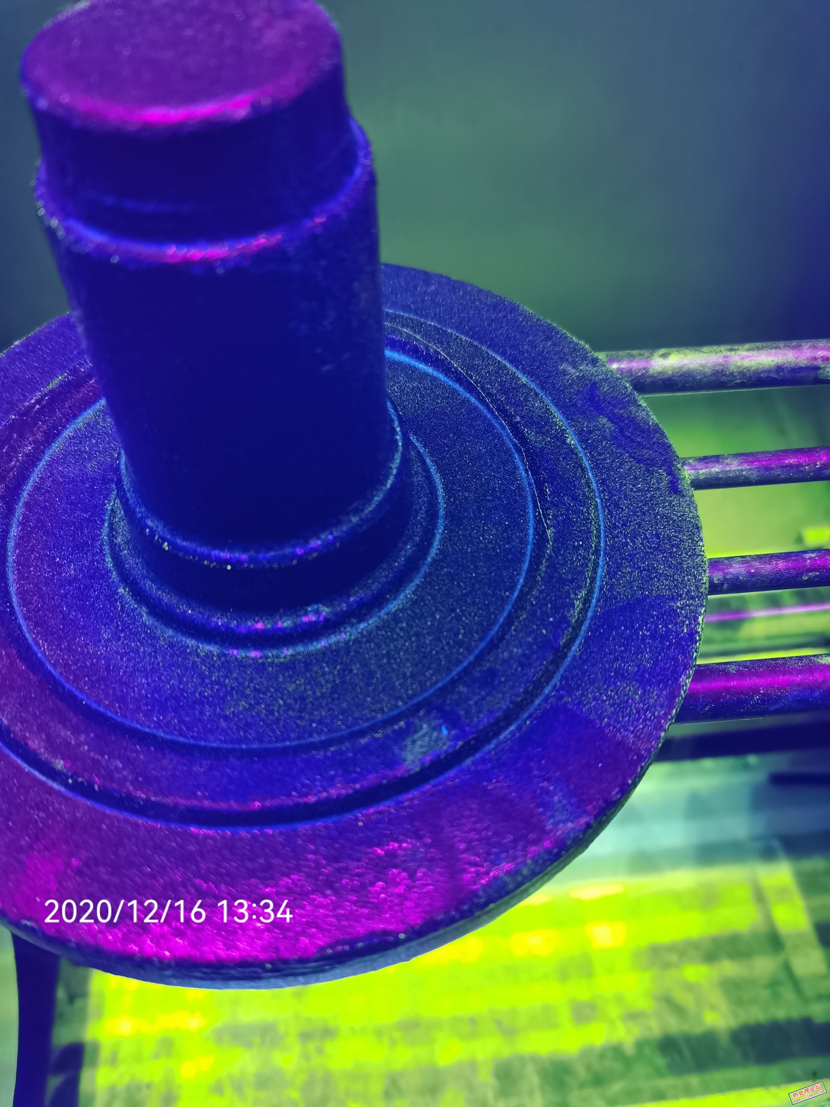

IMG_20230311_155954_edit_97673571640303.jpg 调质就已经开裂,高频淬火检查发现

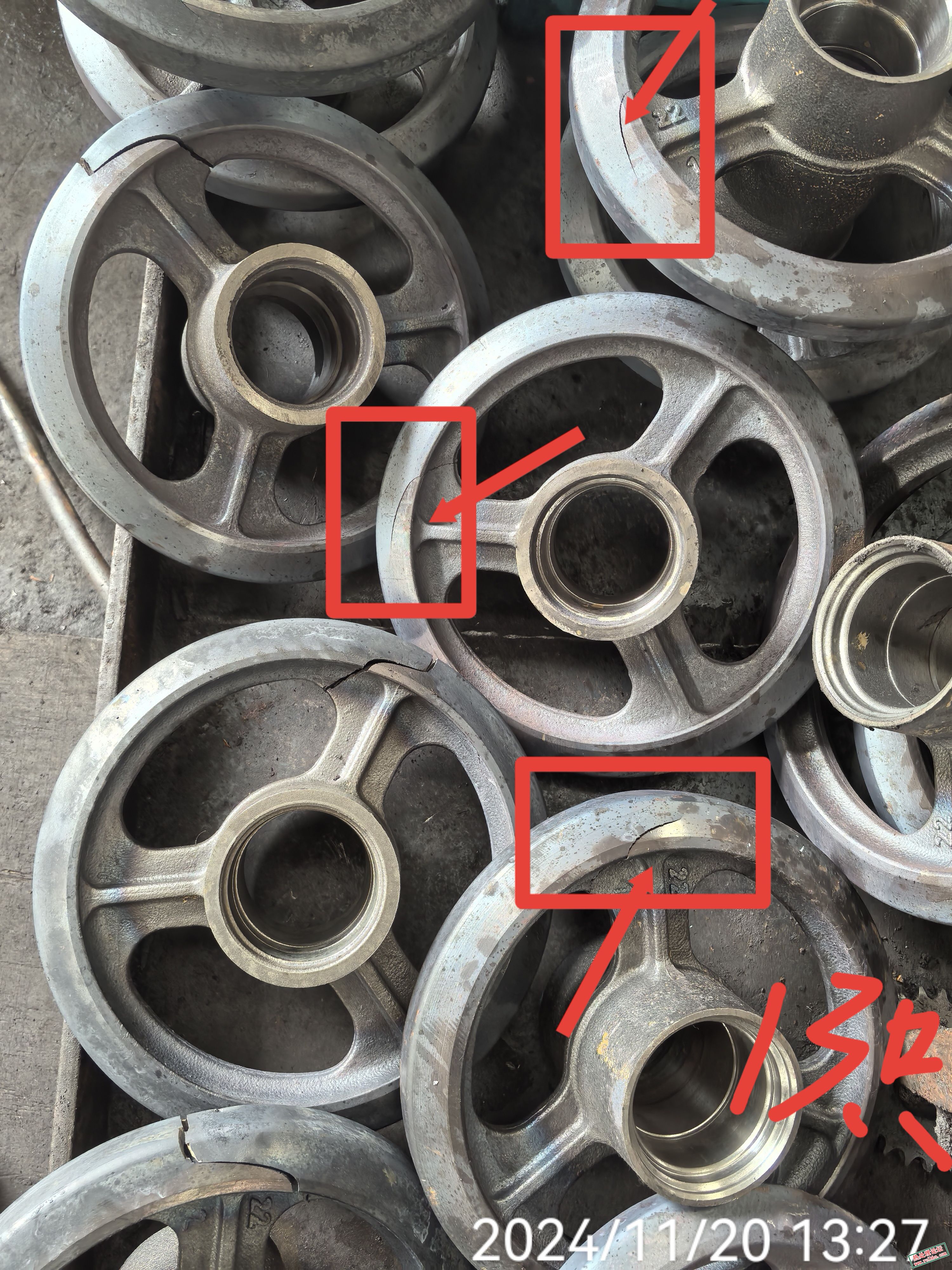

 楼主| 发表于 2024-11-28 16:18:24 | 显示全部楼层

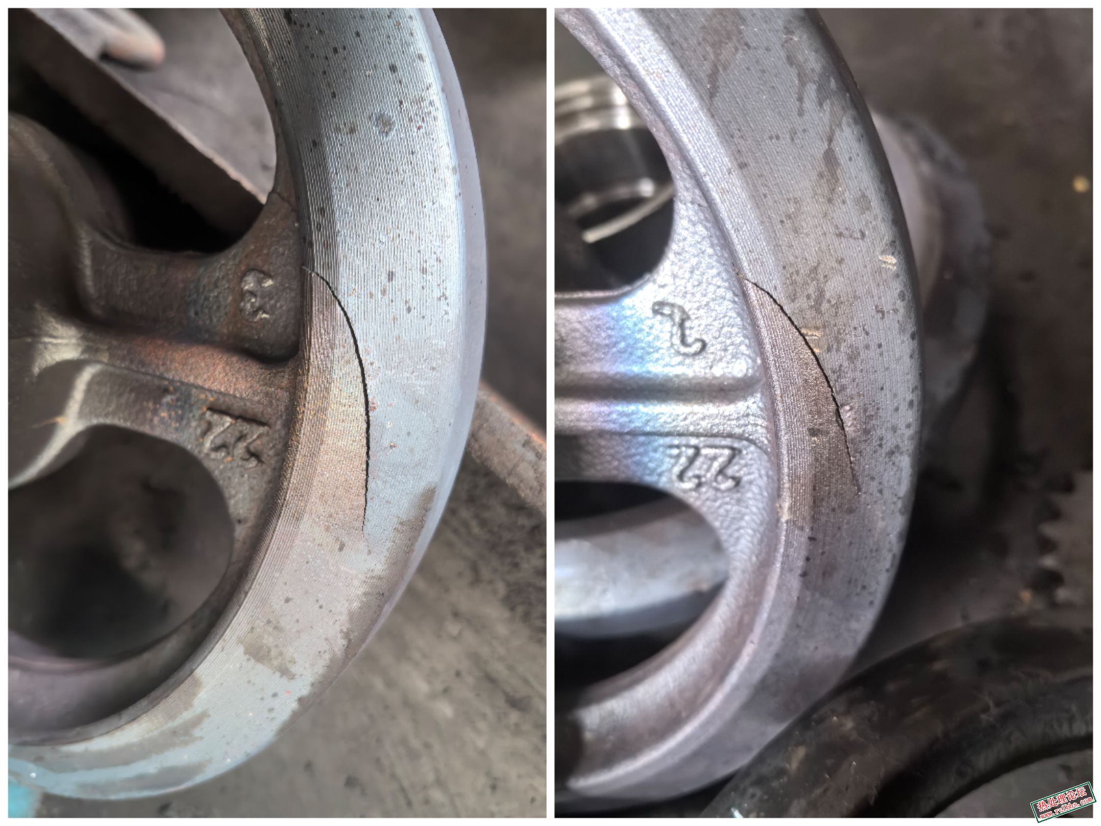

收割机履带张紧轮,感应淬火开裂! IMG_20241120_132708_edit_241490419126691.jpg Collage_20241120_133020.jpg
