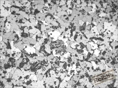

[求助] 魏氏组织判断求助
发表于 2008-12-5 13:07:12 | 显示全部楼层
首先可以肯定的是存在魏氏相(个人认为不是魏氏组织,而是魏氏相)。
存在魏氏相不是加工不动的主要原因,我感觉您的产品中存在一定数量的贝氏体组织,由于图片的清晰度不够,不好肯定
发表于 2008-12-5 22:31:22 | 显示全部楼层
1、魏氏组织绝对不是。也没过热,形貌也不是。
2、主要有3种组织,按体积顺序:灰白色、黑褐色、白色。灰白色上有黑点,黑褐色和白色体积差不多。所谓“魏氏组织”是灰白。
3、按析出顺序:白色、灰白色、黑褐色。也就是铁素体、粒贝、珠光体。问题出来了:P最后析出?大胆推断:正火没冷到低,在450度左右就走回火工艺去了。
4、这也是特殊形貌的粒贝形成的原因。
发表于 2008-12-5 23:08:23 | 显示全部楼层
不是魏氏组织.
发表于 2008-12-6 12:33:08 | 显示全部楼层
从照片上看,没有魏氏体。但有粒状贝氏体,属于正常的正火组织。难切割是由于这个材质,韧性很强。再加上有一部分贝氏体,很难切割是很自然的啦。
签到天数: 941 天
发表于 2008-12-6 14:26:34 | 显示全部楼层
把照片编辑了一下,中间很像粒贝,不是魏氏组织。照片是500X,感觉晶粒很细。
Q345C由于含Ti,会有TiN夹杂,如果有集中分布的,会引起锯加工困难。建议关注TiN的分布。
如粒贝数量较多,也会引起锯加工困难。

发表于 2008-12-8 10:07:56 | 显示全部楼层
是不是无碳贝氏体?

发表于 2008-12-8 22:37:45 | 显示全部楼层
回复 15# bielifang 的帖子
据此判断应该是贝氏组织,不过样子不像典型的上贝氏体罢了。
发表于 2008-12-9 22:11:19 | 显示全部楼层
不是魏氏体的样子,并没有出现过热的现象啊。还是说是贝氏体,应该是这里有聚集状态的合金元素,形成的B
签到天数: 36 天
发表于 2008-12-11 22:27:03 | 显示全部楼层
我觉得也好像是无碳贝氏体,低碳钢,针粗,明显,且在晶内形成。魏氏组织,亚共析钢更多的是出现在晶界处,且组织明显粗糙,不是很尖锐的。呵呵,无知妄言。

发表于 2008-12-13 09:05:32 | 显示全部楼层
不是魏氏体,22#的师傅说的很对看来是专家,我们从表面上看肯定不是魏氏组织,是其他组织,楼主说锯一段后锯不动了,因为魏氏组织的硬度高,强度不够,所以不会是它,应该是其他组织。楼主的最新图片也说明了这个不是魏氏组织!
发表于 2008-12-14 16:11:44 | 显示全部楼层
这是500倍的照片,先前没看仔细。应该是粒B。但是Q345一般不大出现粒状贝氏体。
发表于 2008-12-14 20:17:12 | 显示全部楼层
这种粒状贝氏体怎么颜色与珠光体接近?
发表于 2008-12-15 12:58:49 | 显示全部楼层
是粒状贝氏体
发表于 2008-12-23 11:29:37 | 显示全部楼层
魏氏组织无疑

发表于 2008-12-26 09:38:23 | 显示全部楼层
这种组织见多了,不是魏氏组织,属于粒状贝氏体或是退化珠光体,魏氏组织金相上看是孪生的,因为魏氏组织的形核就是孪生的,形核率低,晶粒比较粗大。
