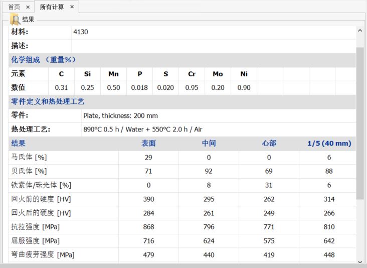

提高Ni含量,成了30CrNiMo了,淬透性肯定会提高,相当于换材料了。比如把Ni含量提高到0.9,淬透性会大幅的提高。表面就会有一定比例的马氏体,如下表:

美标4130是不含Ni的,你们的材料怎么还有微量的Ni?不太明白!
当然你加了0.26的镍,其它合金元素都取上限,淬透性会好一些。对于200x200mm的试样,表面会有一定比例的马氏体,但主要还是贝氏体,除非加大水的循环搅拌。含0.26的Ni确实不是4130了。

发表于 2020-12-9 08:07:22 | 显示全部楼层
Consulting 发表于 2020-10-25 20:18
提高Ni含量,成了30CrNiMo了,淬透性肯定会提高,相当于换材料了。比如把Ni含量提高到0.9,淬透性会大幅的 ...
这是什么软件 狠高大上啊
