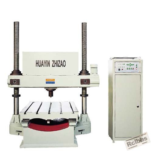

里氏硬度计,只能做一个参考值,不可以做精确测量。有一客户做铁路大型铸件,用了6台时代的里氏硬度计,但是每个工件的每台每次数据都不一样,测硬度块没问题,后来买了一台门式布氏硬度计,问题解决!!!

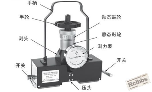

我们公司有便携式布氏硬度计,美国的,3000kg测量大的调质件非常准

我们是美国便携式布氏硬度计,打大件很准,3000kg-f
