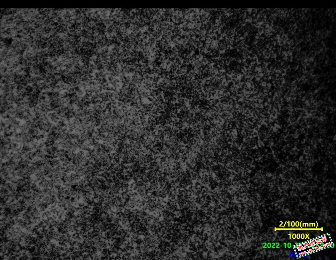

马氏体针粗了,按理说应该是隐针马氏体

轴承钢的预先热处理组织

看看心部的组织,这种组织在GCR15材料的表面也是有的  车加工没有把钢管表面的脱碳层车掉,遗留到热处理后也会产生这样的情况的。

看起来像是中碳钢淬火组织,还有一些上贝氏体

这应该是中碳钢吧,而且淬火效果不太好,有一些上贝

我试试运用16年的功力猜猜怎么个预热处理。
加热温度不高720-780之间,淬火介应该温度是80度以上,而且还是清水。

轴承车件表面有贫碳,热处理后会出现这样的组织

发表于 2024-3-8 12:50:20 | 显示全部楼层
GC39 发表于 2019-6-27 14:56
是轴承件,但是此处有缺陷,所以请您看下按轴承淬火的标准此马氏体是否合格。
轴承件材料未必是轴承钢,比如冲压工艺做的轴承件材料是低碳钢或低碳合金钢,冲压外圈有材料SCM415芯部就是板条马氏体+未熔铁素体
签到天数: 228 天
发表于 2024-3-8 12:57:56 | 显示全部楼层
不是轴承钢,看芯部组织像是SCM415渗碳淬火,芯部板条马氏体+未熔铁素体,如果是这种材料,组织也是正常的。轴承件的材料未必都是轴承钢,冲压轴承的外圈和保持架是低碳钢或低碳合金钢
