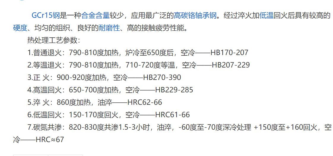

发表于 2020-10-27 09:38:11 | 显示全部楼层
你的加热温度没到,上传了一个附件看看对你有没有帮助
