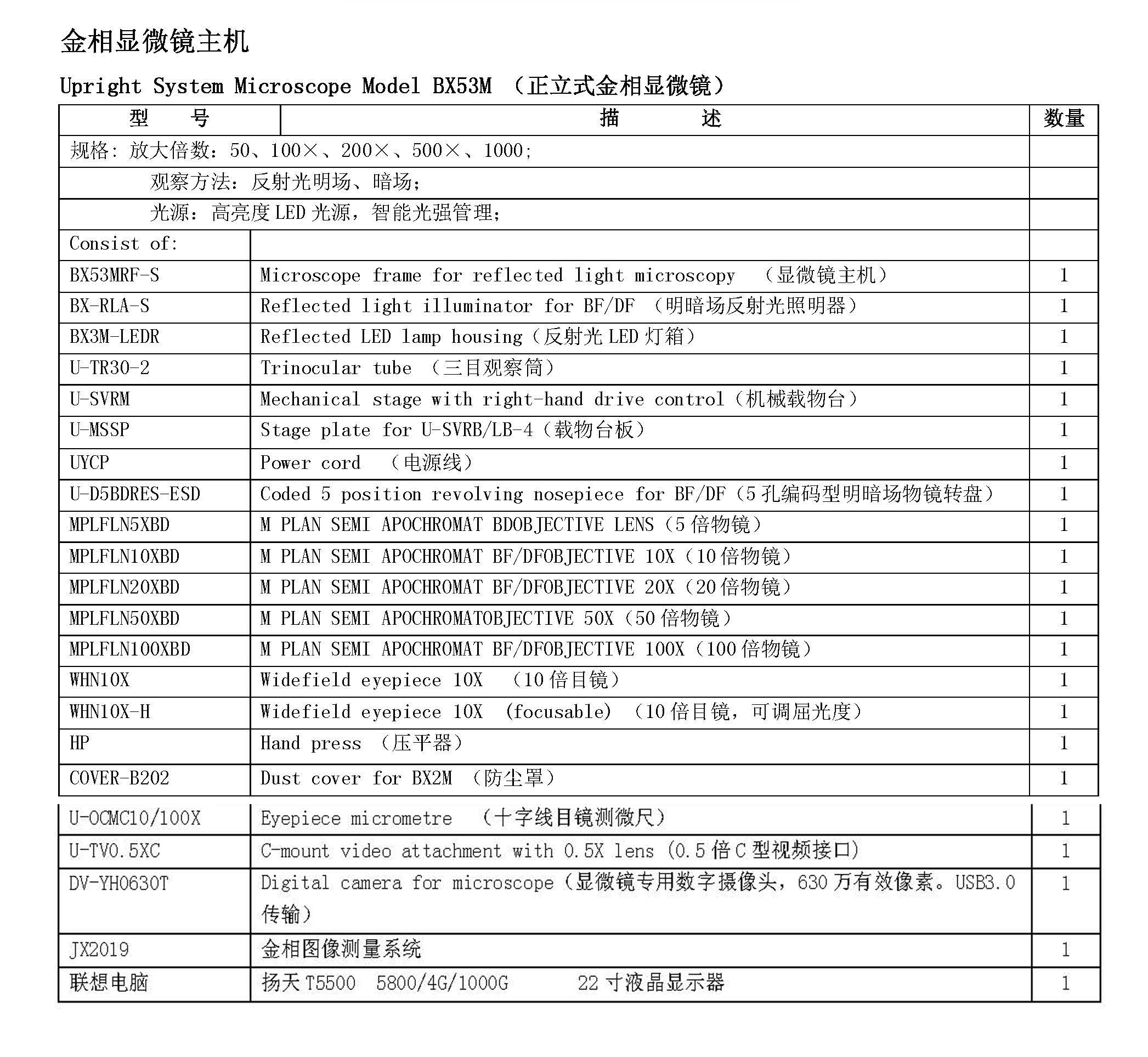

签到天数: 248 天
发表于 2021-5-8 07:56:10 | 显示全部楼层
forest_orc 发表于 2021-5-4 17:17
啥配置?  哪种软件   电脑自己配还是卖家一起给你 ?

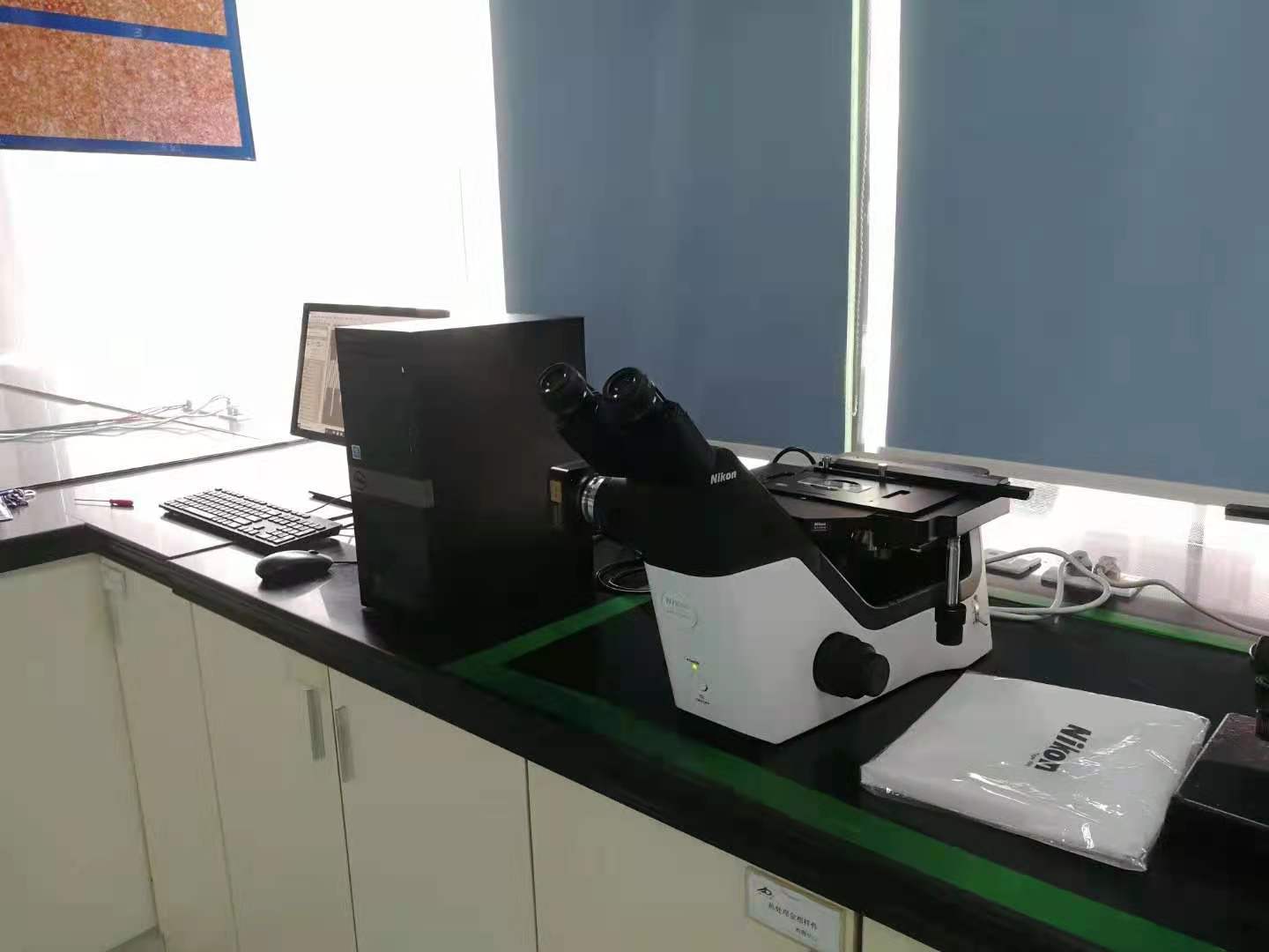

再来一张手机拍的

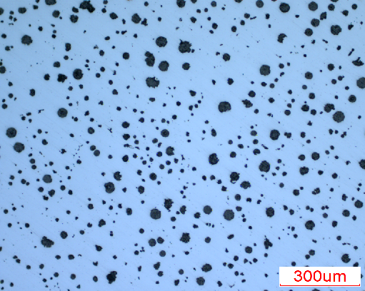

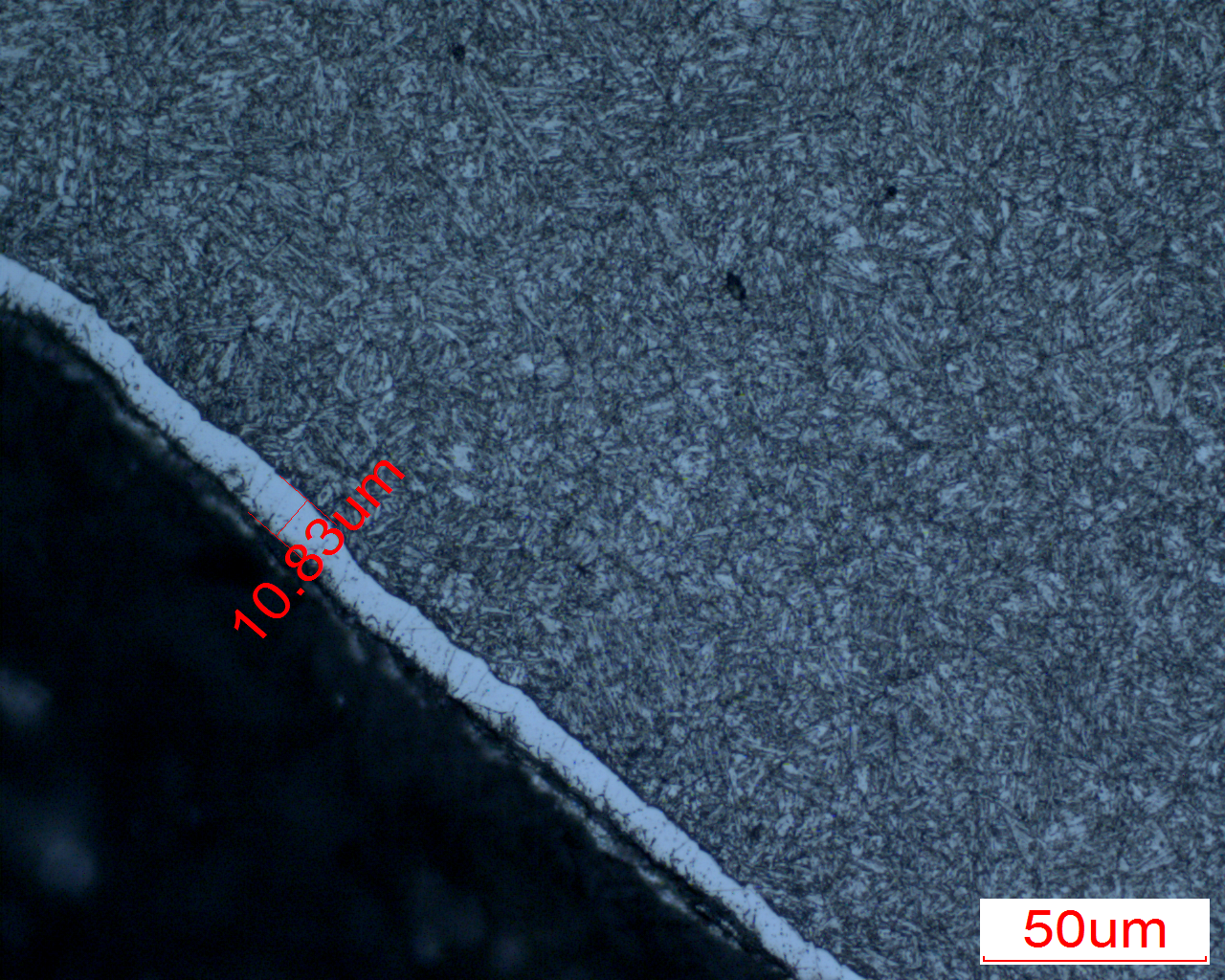

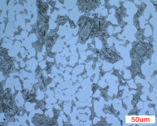

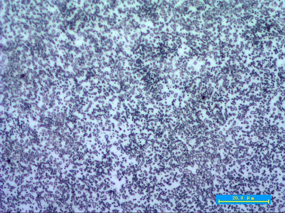

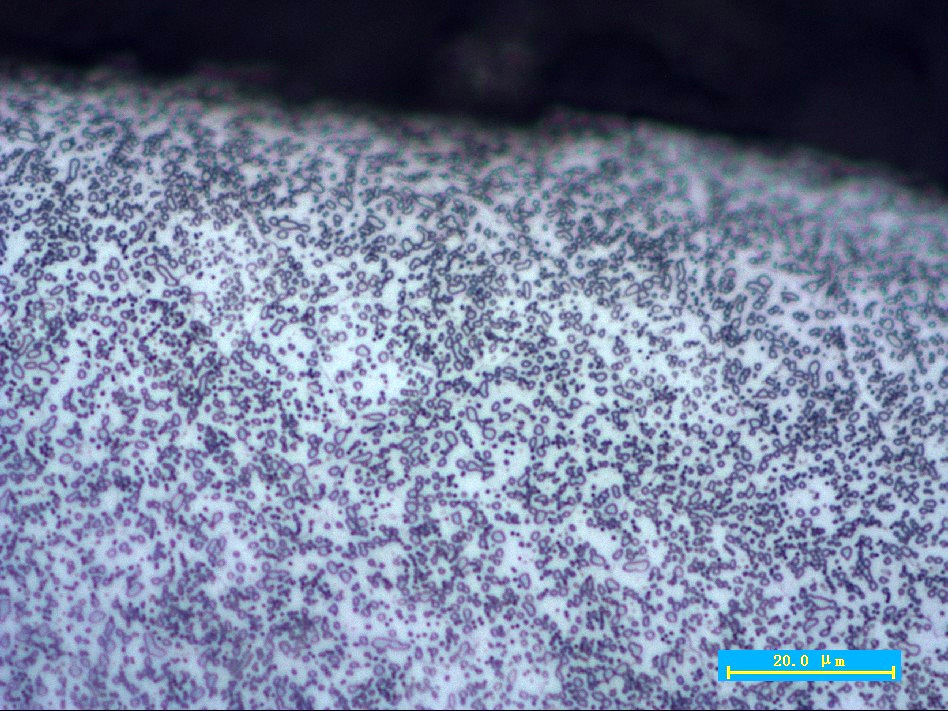

我的是老机型了,那个设备的图片就不发了,发点尼康的还是可以的,然后我在新厂买了一台ICX41M系列的,看着还是蛮清晰的,就是没有拍过照片,下面我几张尼康的图片
201103161944105477218l19802.bmp 200918144405100979928l13609.bmp 20092214475884335559l22215.bmp
再来一张手机拍的

奥林巴斯的这款感觉比尼康差点。。。

就是26楼的效果,我看的跟他差不多,应该是MA-100  的机器     10万多点吧。

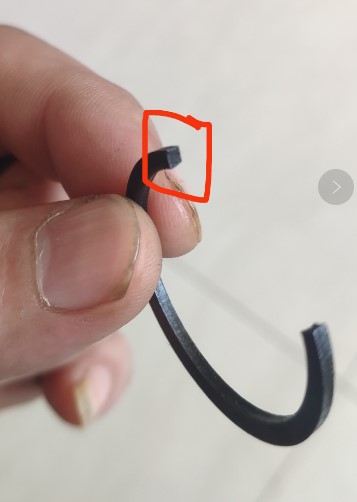

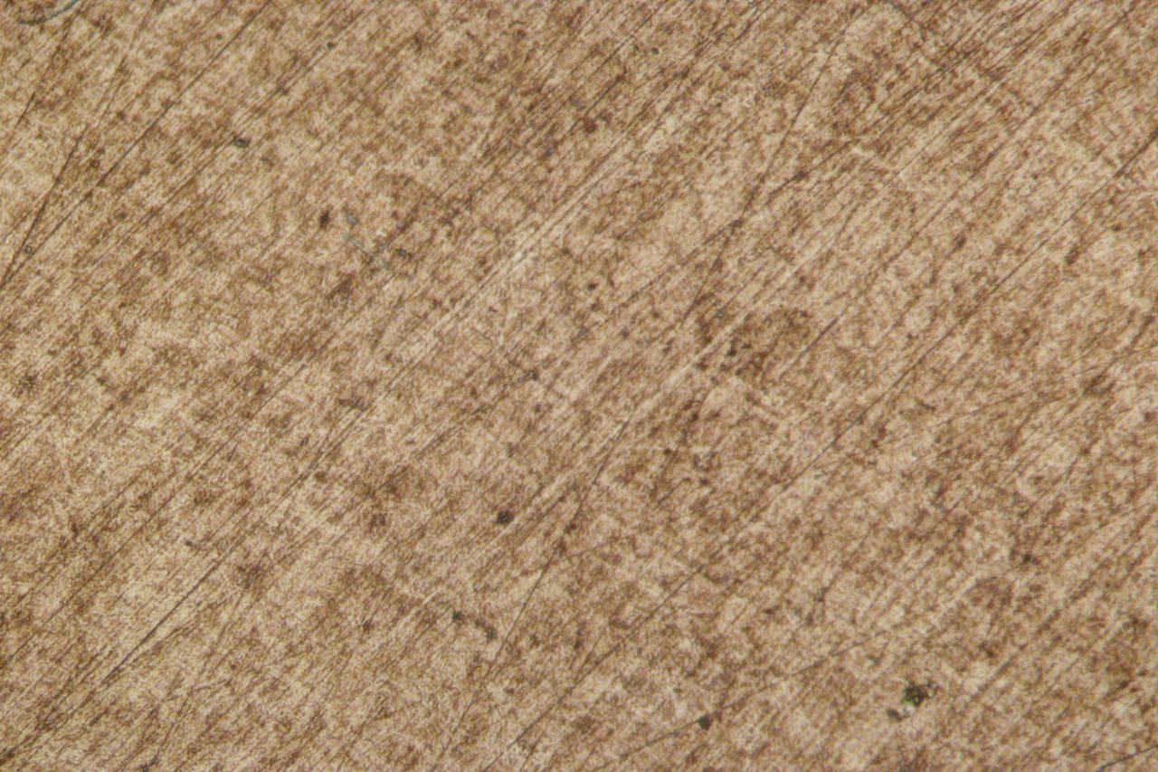

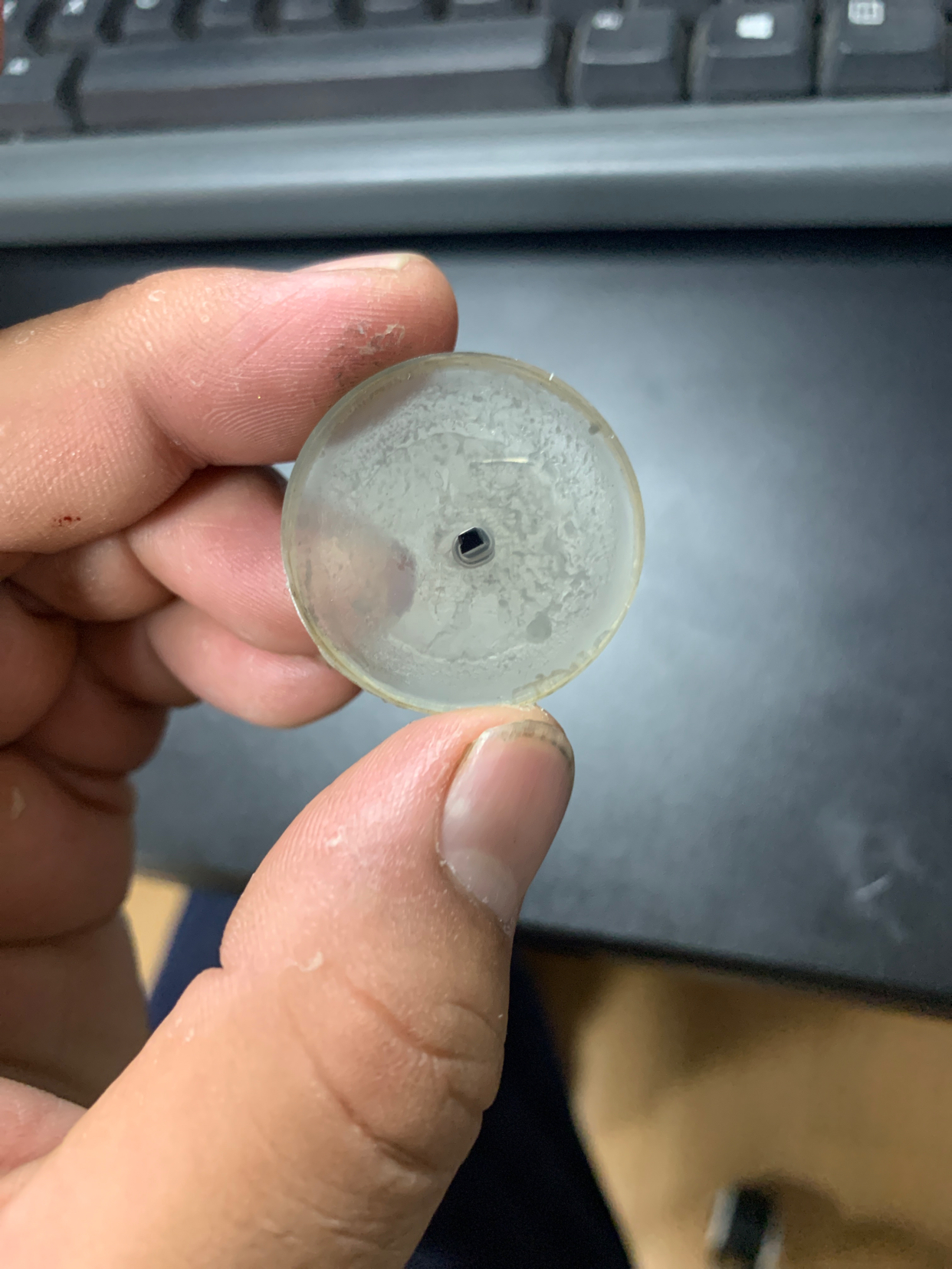

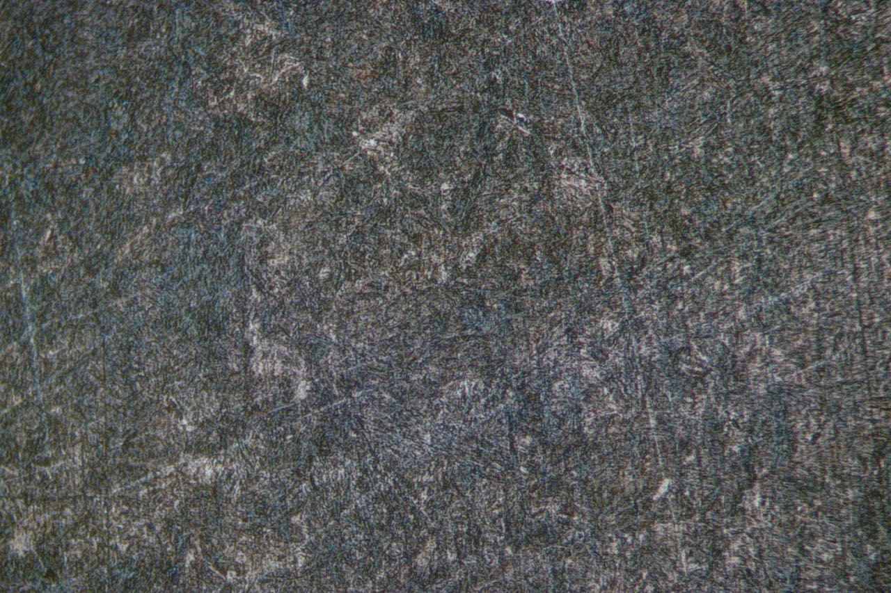

断裂端面
断裂端面
断裂端面镶块
断裂端面镶块

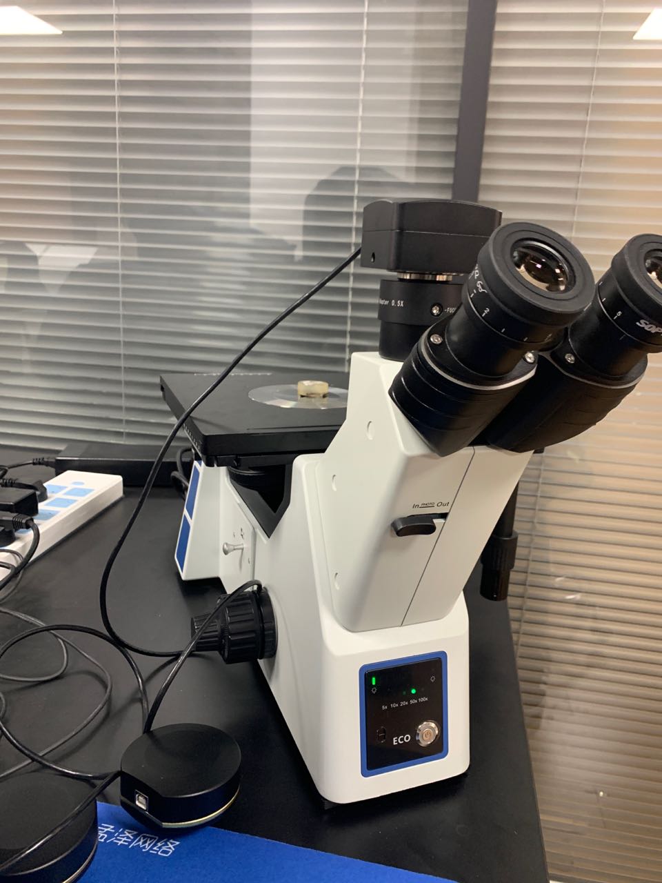

舜宇41的机器
舜宇41的机器
腐蚀前500金相
腐蚀前500金相
腐蚀后500金相
腐蚀后500金相
舜宇41的机器是带明暗场的,但是卖机器的说我这产品只能明场看,暗场用不到。。。。
我看我产品的断裂面的金相咋感觉有点点糊,各位大神见多识广,帮忙看看,非常感谢。

你这试样是什么材料?
签到天数: 56 天
 楼主| 发表于 2021-5-11 13:04:06 | 显示全部楼层
zshmail 发表于 2021-5-11 12:40
你这试样是什么材料?
另外你试样做的不行,腐蚀后,先用清水冲洗掉表面的磨蚀液,然后用电吹风吹干, ...
谢谢大湿,这个是卖机器的人做的,不是我做的
我是寄给它 让他用41的机器做给我看看效果,清晰度。
我跟他讲下,重新做下吧,谢谢
