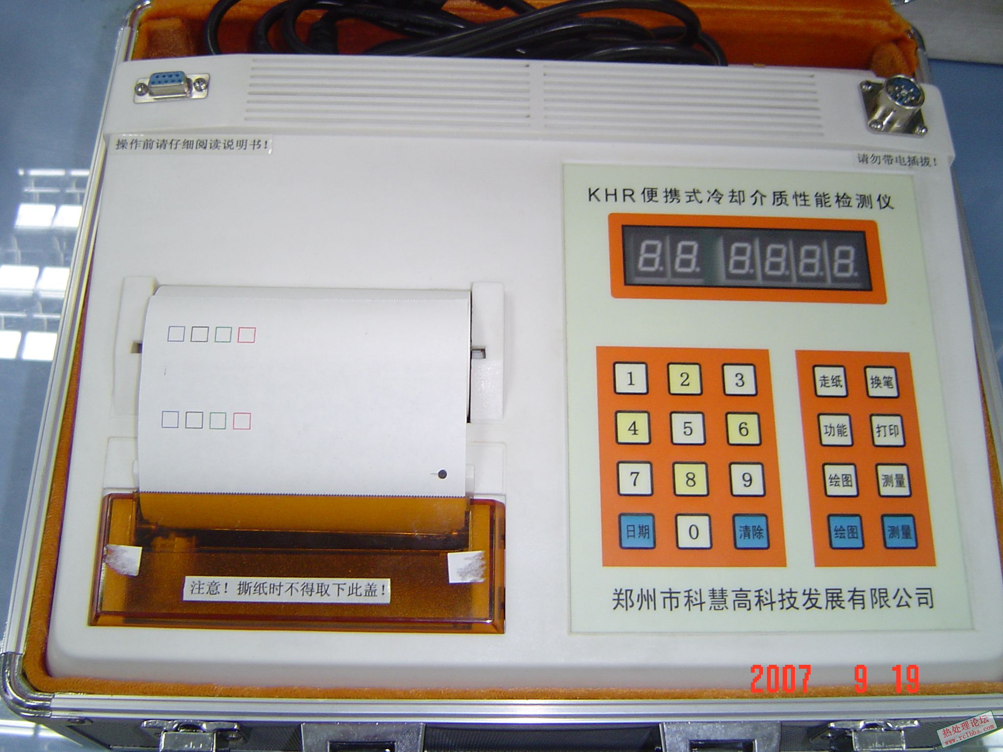

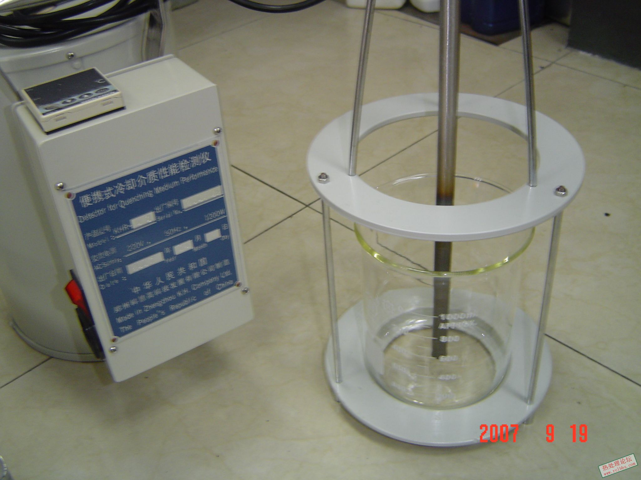

发表于 2008-9-4 11:06:35 | 显示全部楼层
上传郑州科慧的照片:
发表于 2008-9-4 11:57:57 | 显示全部楼层
我有一台楼上的,2万出手.
