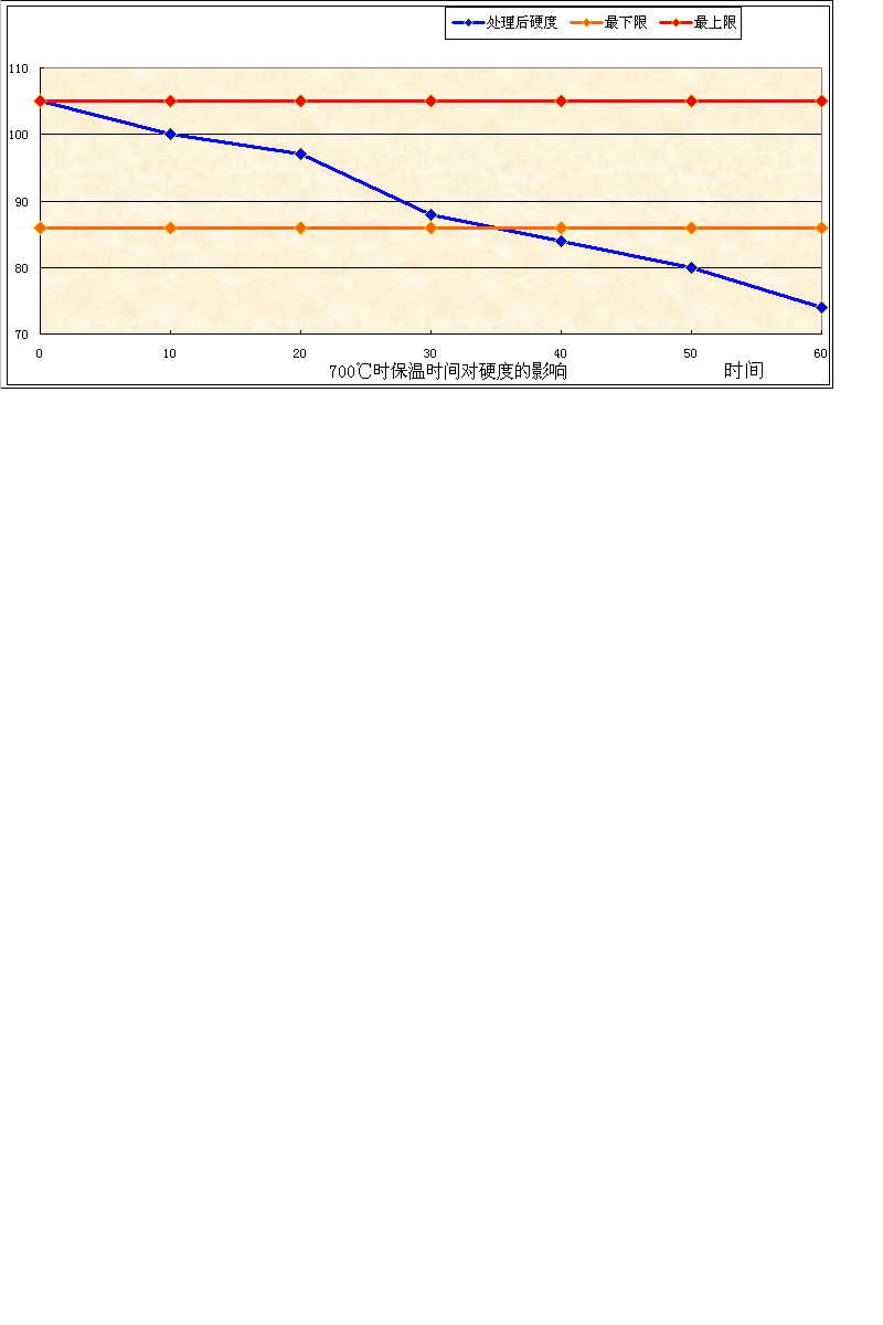

供参考
我这个是个人在实际生产当中总结出来的,仅供参考!材料:20CrMnTiH   单位HRB  这只是简单的对一些硬度偏高的做软化处理,,效率很高,处理结果比较理想。

发表于 2007-5-23 12:43:53 | 显示全部楼层
回复 #39 yegtech 的帖子
用表上的700度进行保温,按X坐标的处理时间可以做出我们要求的硬度。
