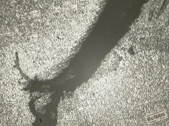

[求助] 帮忙分析一下裂纹

答楼主:裂纹两侧灰色的是氧化铁,中间黑色区是尚未被氧化铁填充的裂纹。
发表于 2009-1-8 22:49:11 | 显示全部楼层
现在楼主提供的,只能确定2点:裂纹氧化,没脱碳。
 楼主| 发表于 2009-1-9 09:04:30 | 显示全部楼层
之前探过,我感觉是在热处理前就有裂纹。同时如果是氧化铁又能说明什么问题,难道是铸造时产生的氧化物?

请各位提供一张脱碳的照片

调质裂纹
调质裂纹:材料30Mn2
