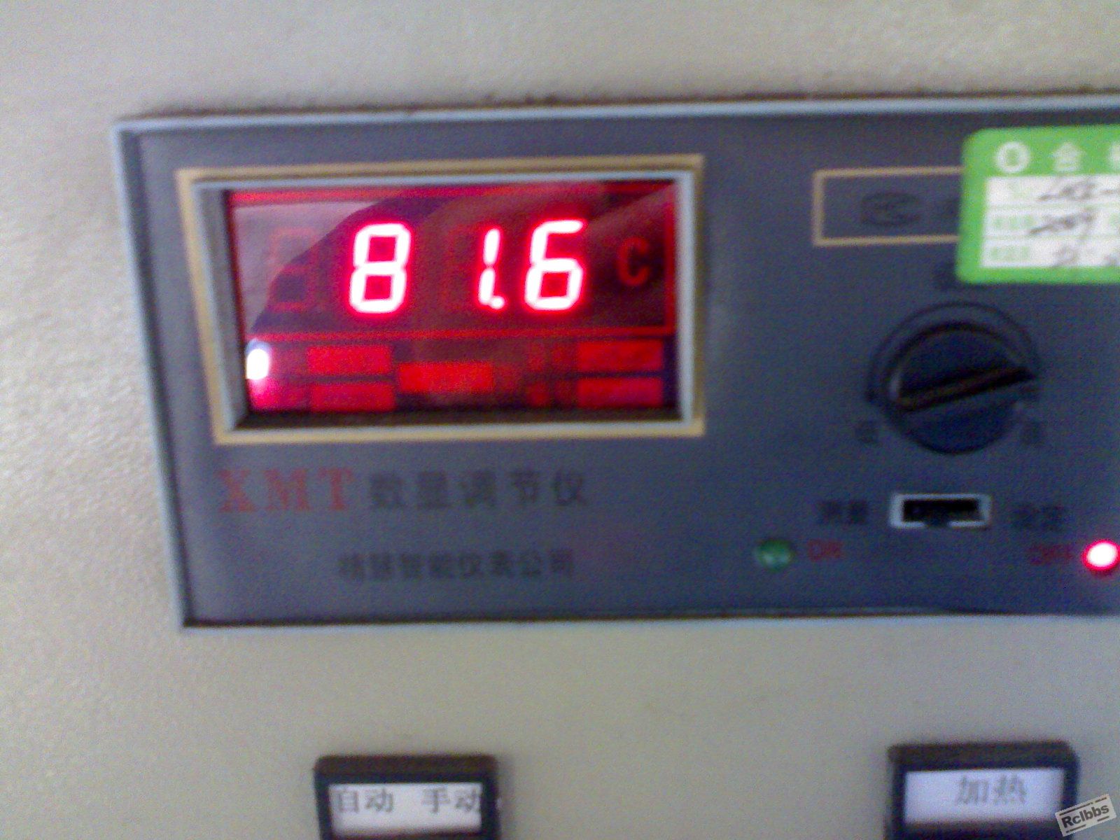

淬火油的冷却性能刚检测过,符合油品的要求。你所说的冷却问题是指装夹方式引起的,还是冷却方式上的问题。我们使用的淬火油为好富顿G油,使用的温度是70----75度,淬火后的油温达到85---90度。

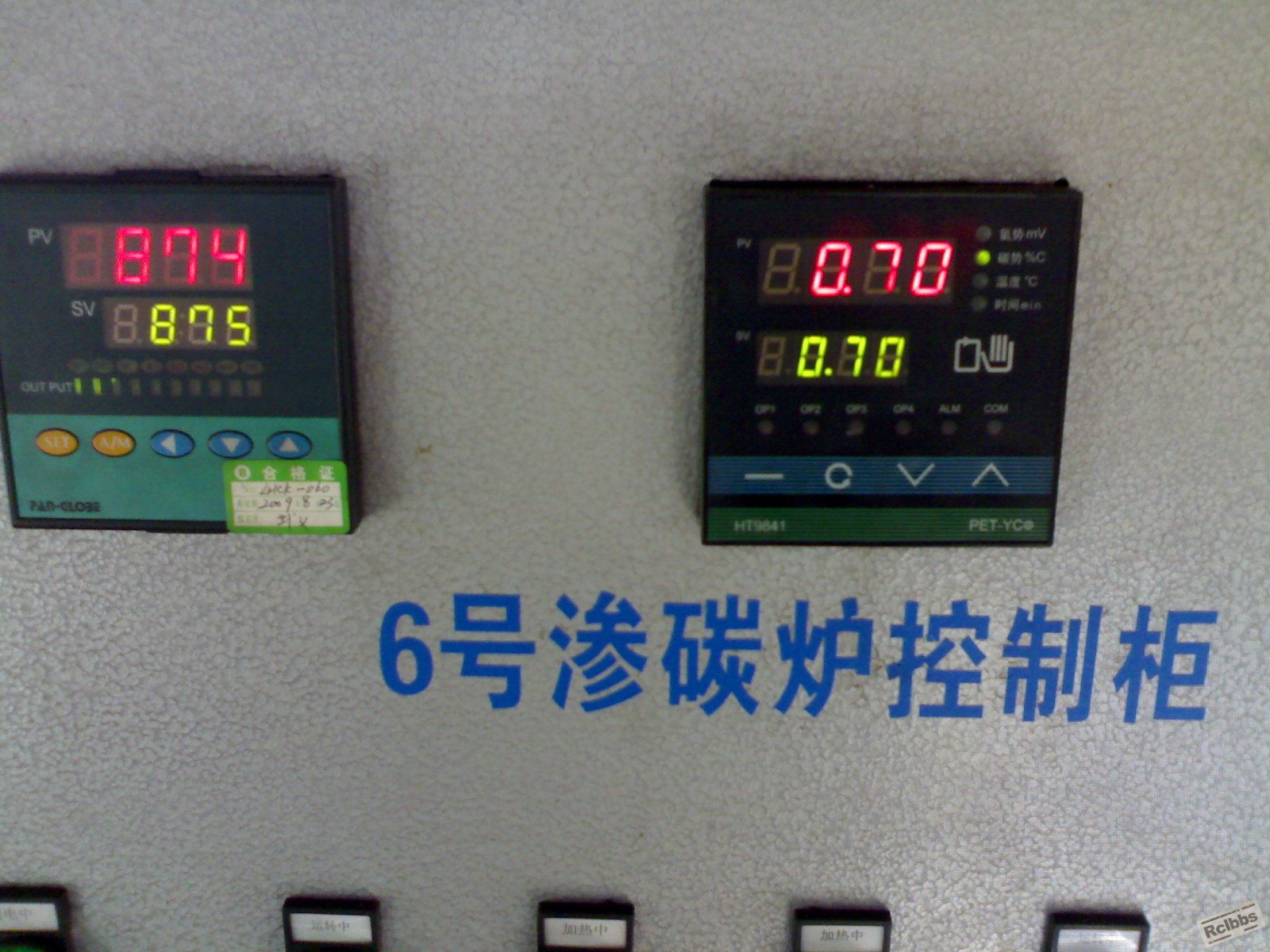

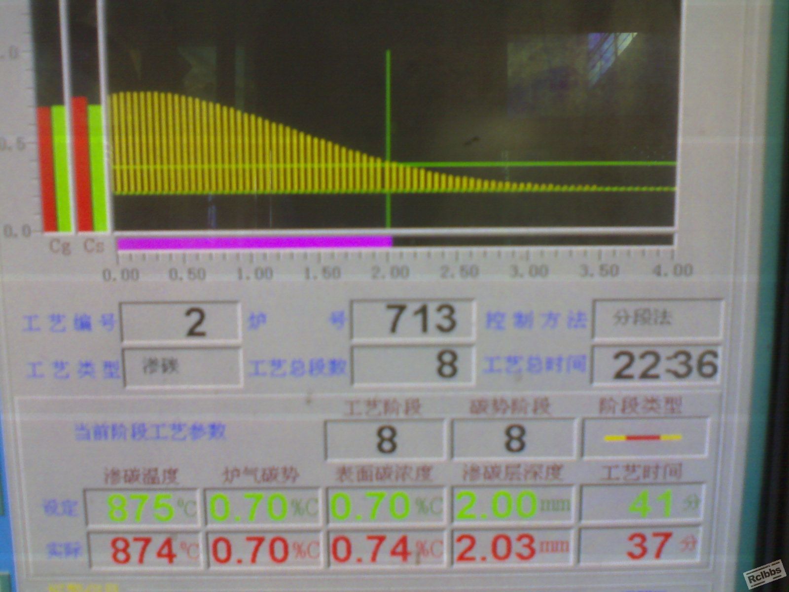

我们的淬火油槽为装用油槽,油温设定在70度。有搅拌系统,淬火时搅拌,循环泵同时开启。淬火温度已经调整至875度了。

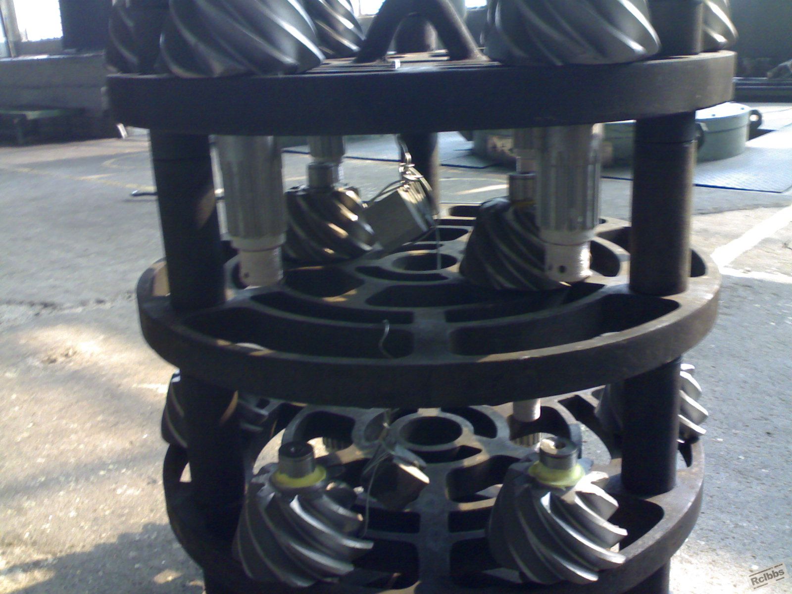

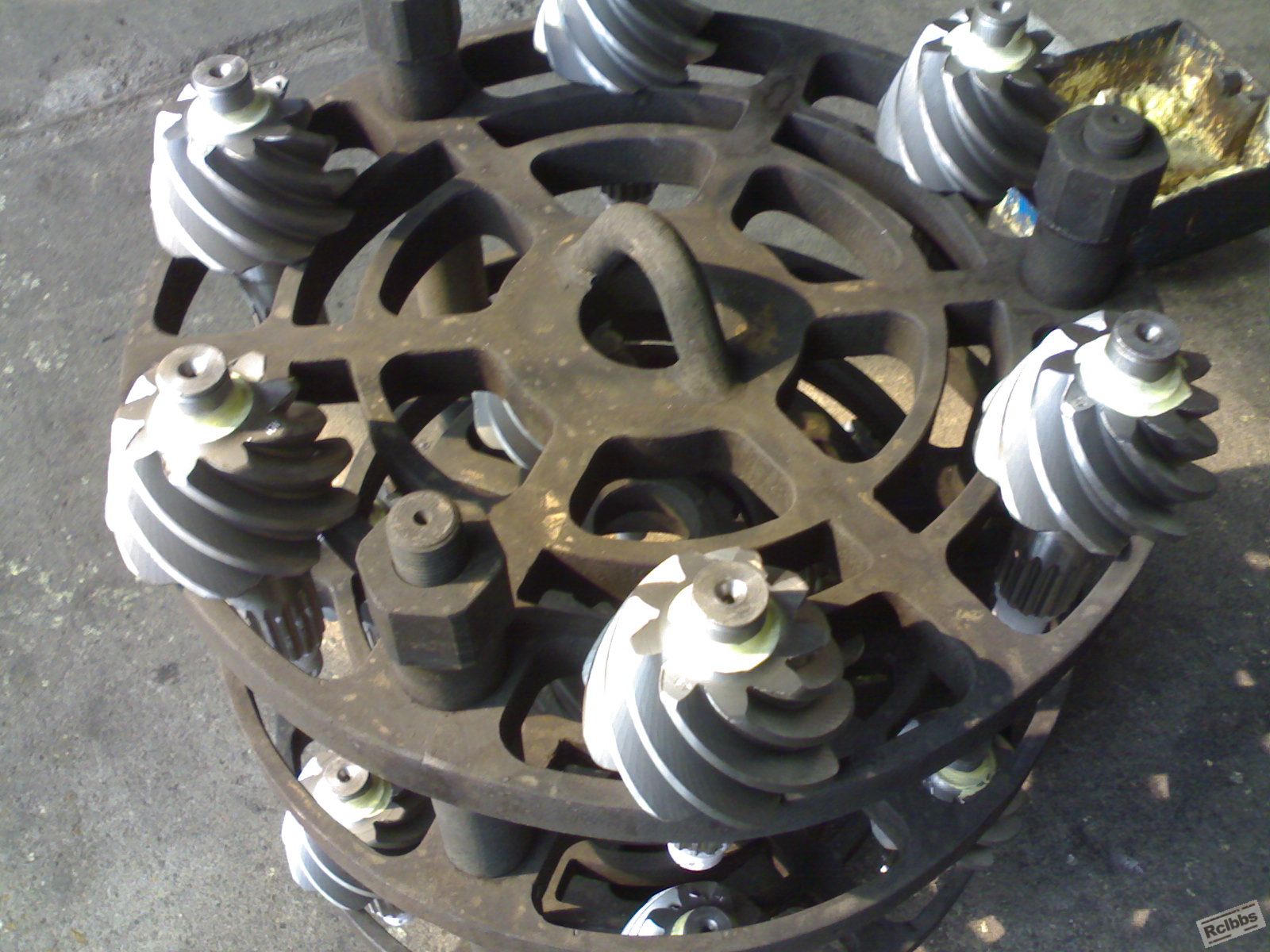

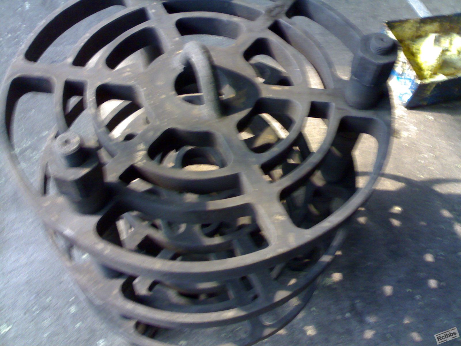

 楼主| 发表于 2009-1-17 11:19:58 | 显示全部楼层
为验证是不是装炉量过大的问题,我们采用了专用的工装装炉。具体请看工装已经装炉的情况。
参与人数 1热处理币 +6 收起 理由
stigershu + 6 感谢上传!
签到天数: 120 天
 楼主| 发表于 2009-1-17 11:25:33 | 显示全部楼层
应该说从装炉量上来看,从原来的是48只每炉降至现在的14只每炉(做的是工艺试验),产品的间隙也足够大了,冷却的条件也满足了。但是从试验结果看试块的层深2.1mm,心部硬度39HRC,实物的深度在1.8mm,心部硬度34HRC.仍然效果不大。 :'( :'(
