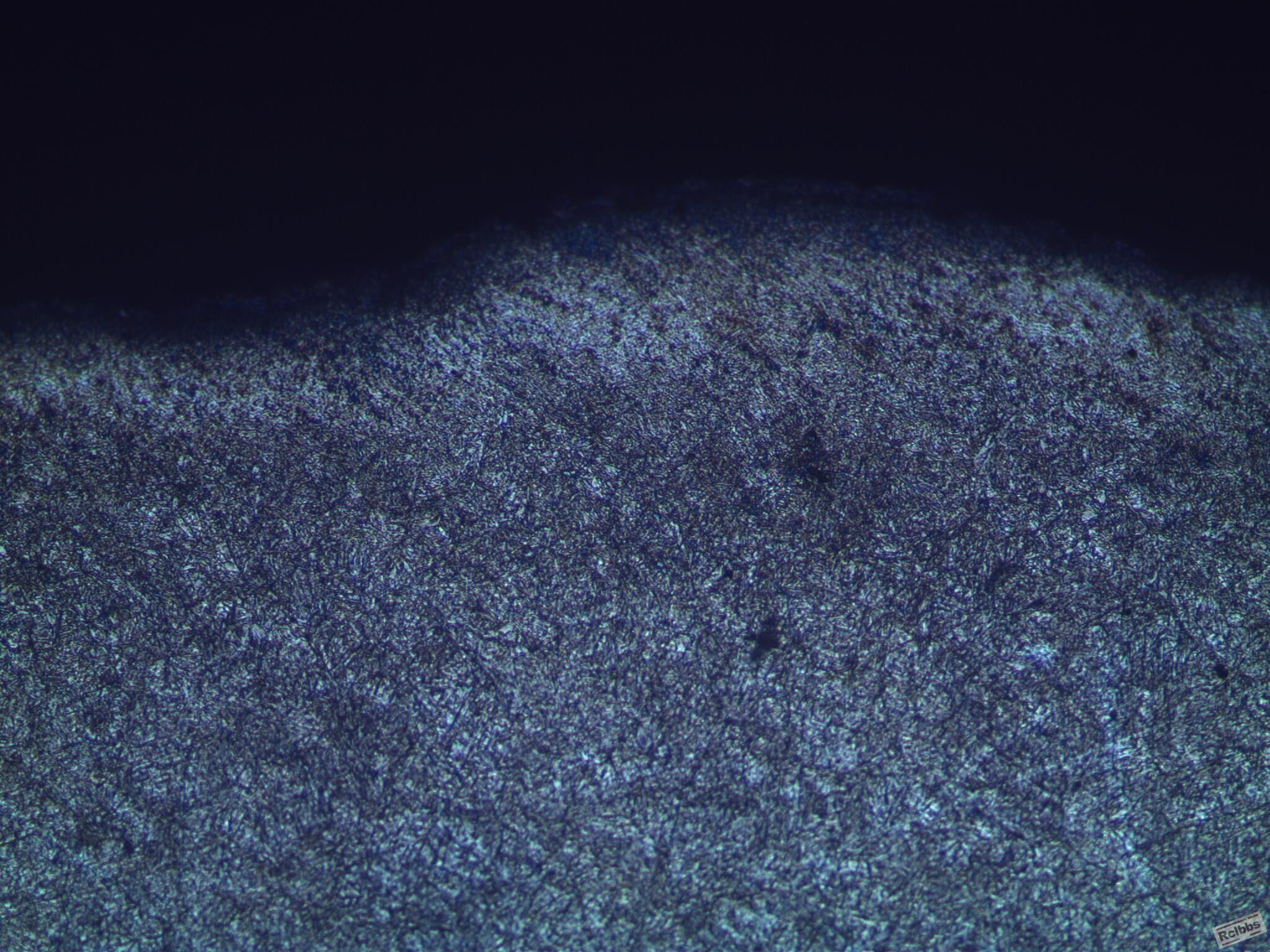

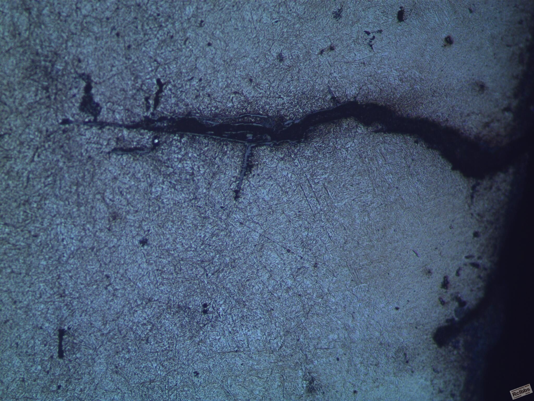

杨工,你好
      我们公司有一个钟形壳产品。模具冲头在生产了一些产品后发现磨损严重,材料是进口模具钢1.2367。模具加工过程为:粗车-粗磨-淬火-回火-精磨。磨损的部位观察金相发现表面有一层白色组织(磨损的部位只剩一些小裂纹,旁边没磨损的部位可以看出一层包色物质)。我感觉着白色物质很像放电成型形成的白色物质,但这冲头又没有进行放电加工。下面是图片,麻烦杨工帮忙看下! 1.2367(200X) 020414_001.JPG
明显磨损处的组织
明显磨损处的组织

   个人愚见,从你上传的第一幅图片看,那条白色的亮线应该是试样制备所遗留的干扰物,从第二幅图片看,那应该是脱碳层。

不是残留物哦,而且为什么裂纹基本上都伴随着白色物质蔓延!第二个是已经磨损的部位!

     如果不是,能否把你的试样重新往下磨去0.30~0.50mm后重新制样观察,看看是否还有这个景象?

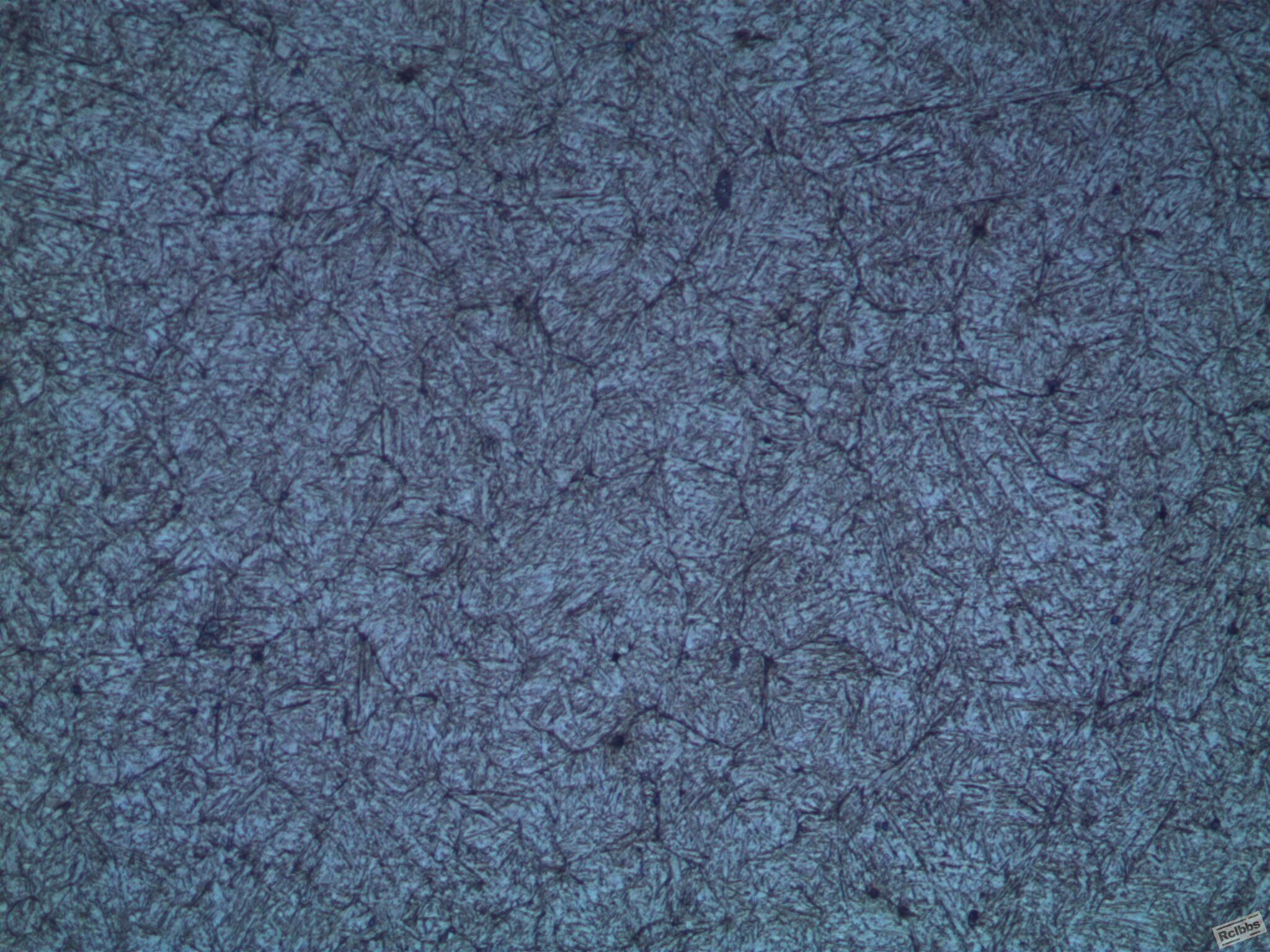

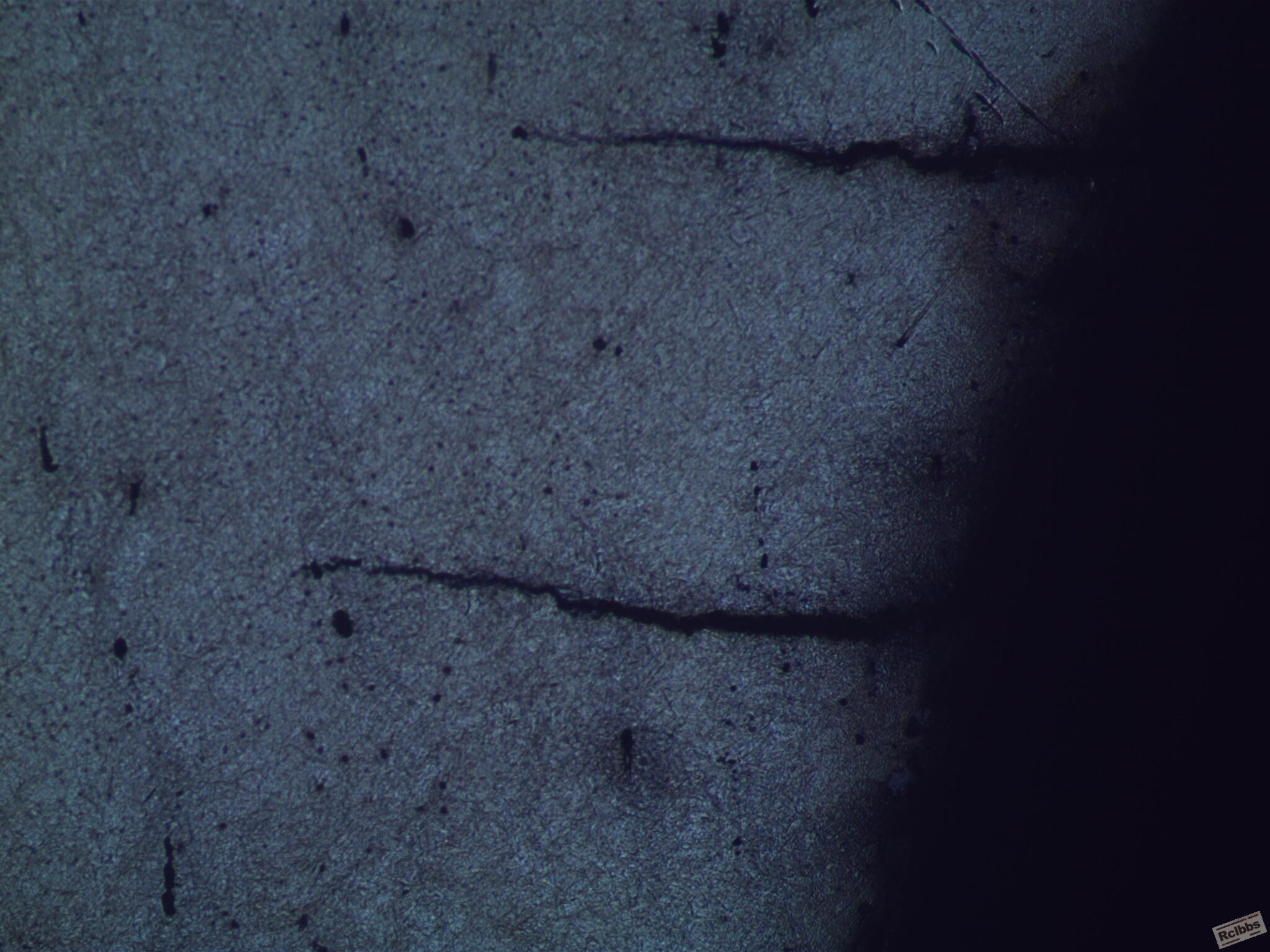

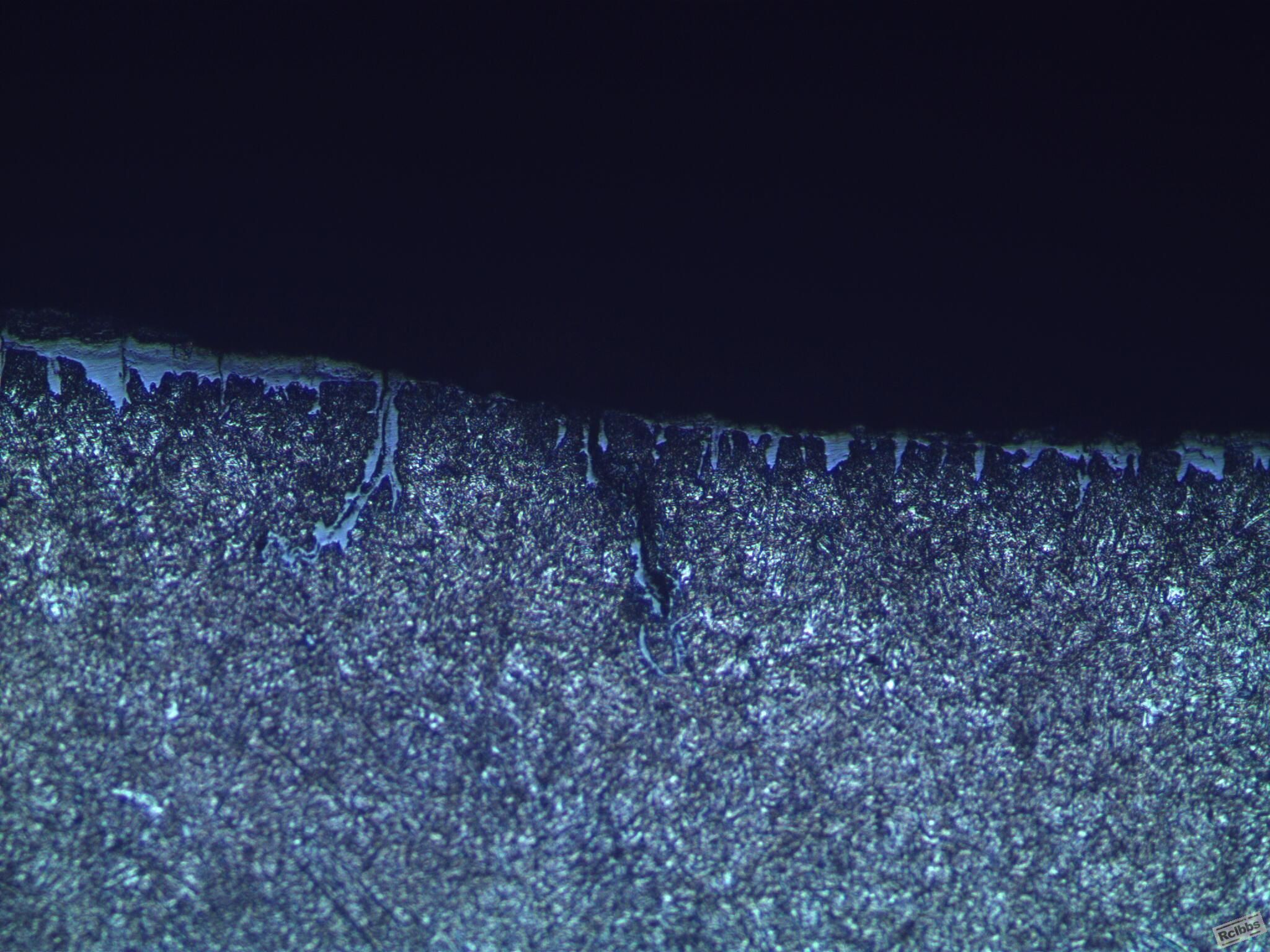

一开始我们是横向切割看的金相,这次我们纵向看了下磨损部位。初步分析,上次的白色物质可能是模具开裂后,喷淋剂进入了裂纹,所以会沿裂纹两边都有,而且温锻温度较高,导致一定深度的渗层,杨工觉得有可能吗? 还有下面是纵向的裂纹图和组织图
500X的组织
500X的组织
200X纵向裂纹
200X纵向裂纹
100X纵向裂纹
100X纵向裂纹
麻烦帮分析下裂纹可能形成的原因!
