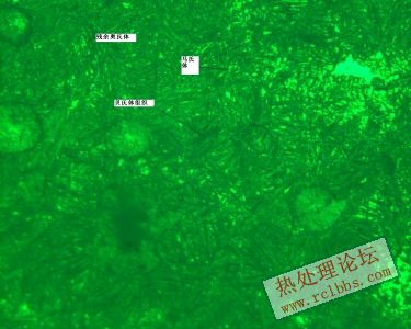

发表于 2008-9-26 22:56:12 | 显示全部楼层
求助
专家介绍下贝氏体与回火马氏体可以采用化学染色法很好鉴别出来,查过很多书和图谱也没发现有详细介绍的,希望各位高手帮助一下.因现场无较好照相设备,无法上传金相照片,借用天天小非老师的照片说明一下基本意思,就是采用化学染色法,鉴别天天小非老师照片中的马氏体,下贝氏体,残余奥氏体,使各相显示不同颜色去加以鉴别.

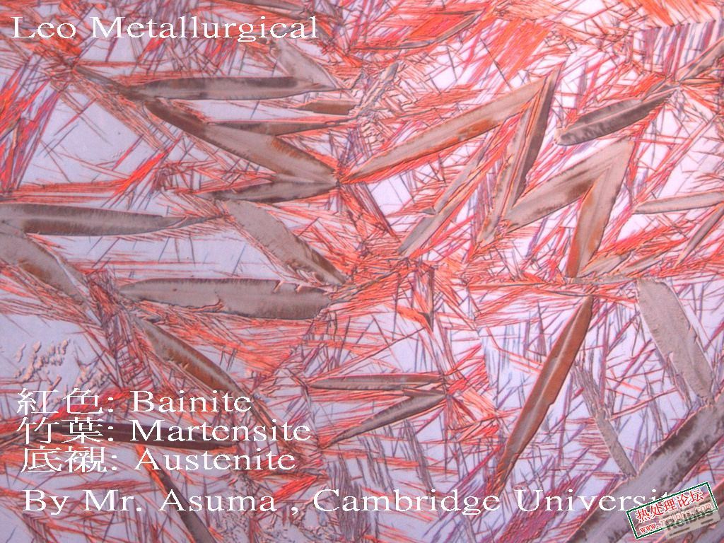

回复 1# leishihe 的帖子
leomet专家会员的“转貼一張彩色”的 M+B+A 金相照片 Martensite + Bainite + Austenite 殘奧。
http://www.rclbbs.com/viewthread ... highlight=%2Bleomet
这是一章不可多得的组织照片,你看看。
转借lemoet专家的图片
转借lemoet专家的图片

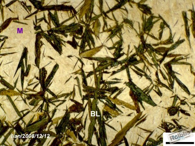

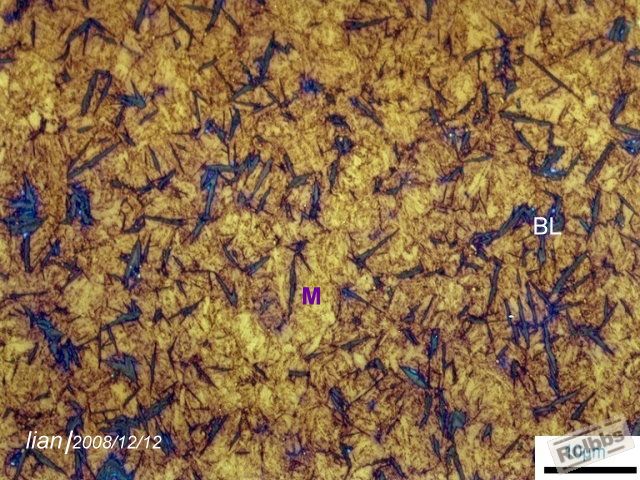

发表于 2008-12-12 22:51:12 | 显示全部楼层
下贝氏体+马氏体彩色金相
钢号T8
热处理900℃Χ30min保持后290塩浴中急冷9min保持后水冷
组织马氏体(土黄色或浅黄色)下贝氏体(蓝色针或黄绿色针叶)残奥(白色不容易辨别)
显示方法化染(Beraha’s CdS reagents)
