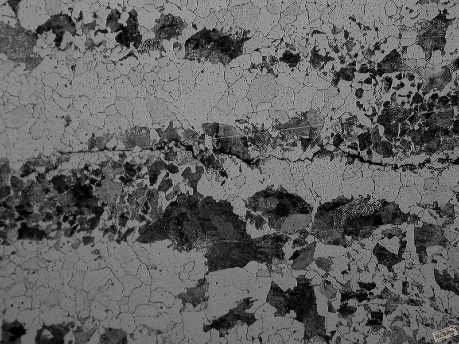

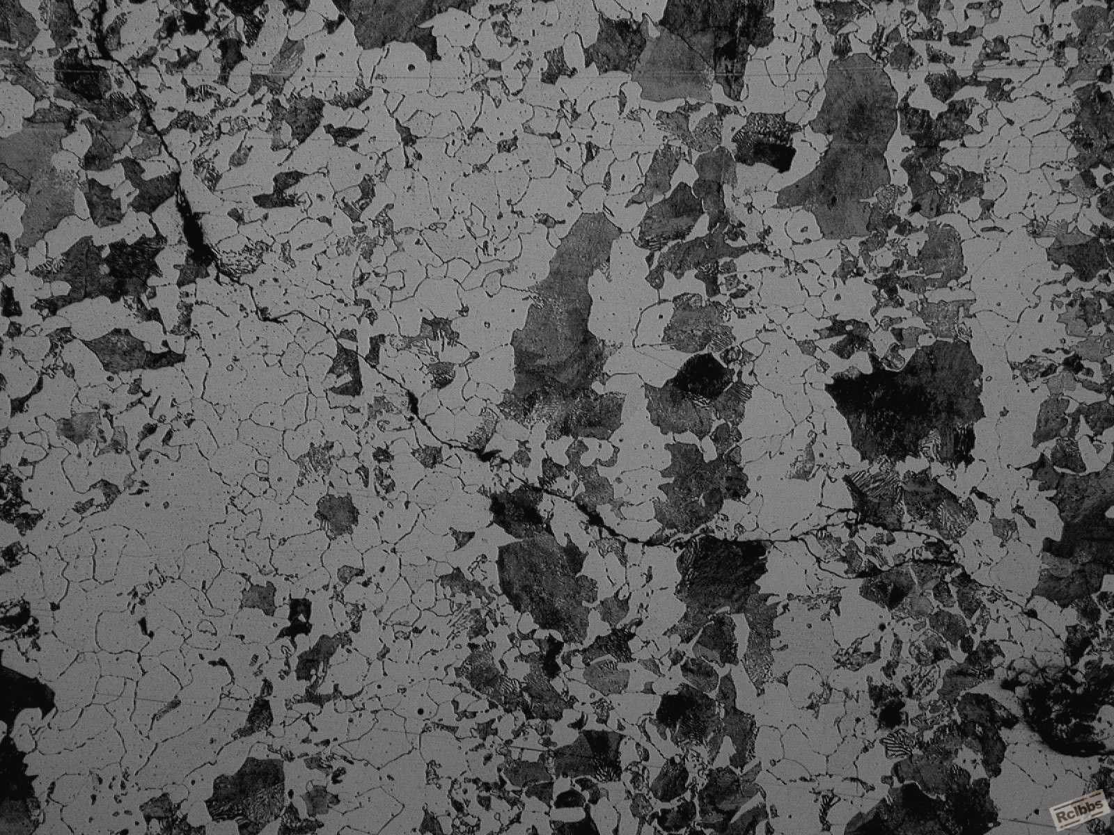

锻造内裂
20CrMnMo锻件探伤不合格,作高低倍检验发现内裂。
这两张照片在同一纵向磨面上拍摄,有严重的铸态组织保留现象,内部裂纹与变形流线或平行(图1)、或交错(图2),由此认定锻造加热不足或变形不当是引起内裂的主因。
锻造内裂1.jpg 图1/50X 锻造内裂.jpg 图2/50X

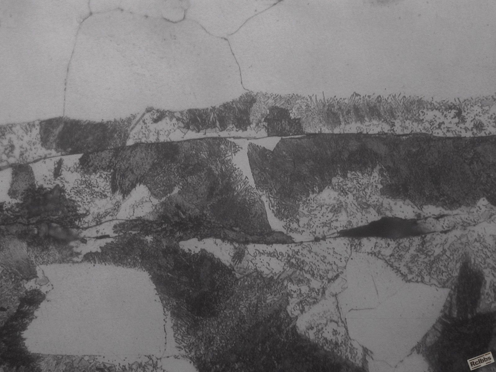

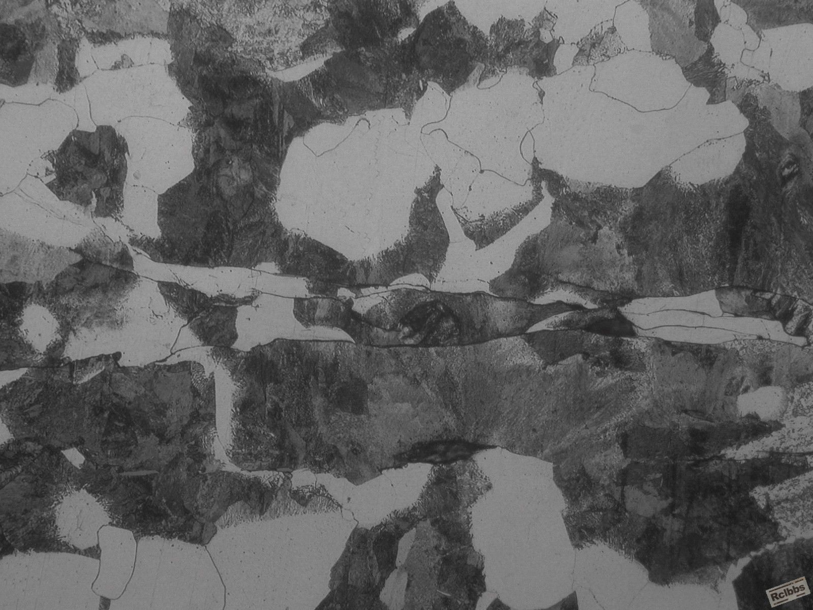

锻造内裂
合结钢锻件内裂,纵向高倍检验发现内部裂纹处的晶粒和组织有冷作变形现象,由此认为锻造温度过低是引起这种内裂的原因。
最典型的是左图中三片叠在一起的铁素体,这说明变形温度已处于Ar3与Ar1之间(奥氏体+铁素体的两相区)了。
锻造内裂2.jpg 100X 锻造内裂3.jpg 500X

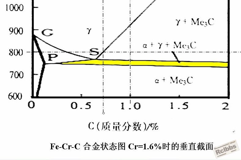

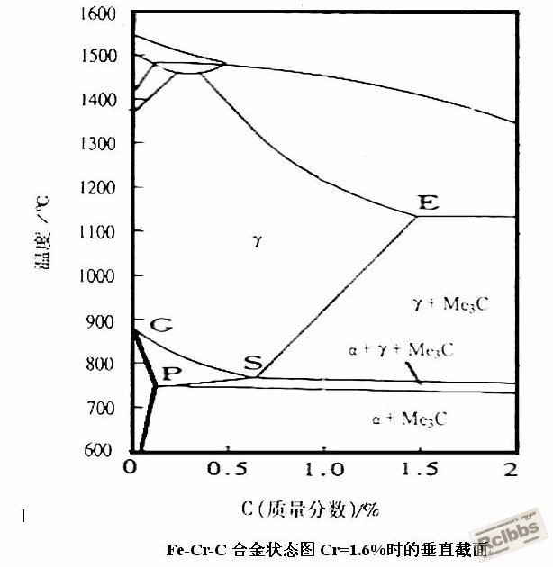

答fsxrrr
这是Fe-Cr-C合金状态图Cr=1.6%时的垂直截面,图中黄色区域即是A1。
我觉得你可能记错了,资料上说的不是A1,应是Acm,即图中的SE线。
根据右图,假设那件试样的球化温度为800℃,当脱碳层的含碳量约为0.7%会进入奥氏体区,但根据那件试样表层碳化物的数量,含碳量显然不会这么低,所以我不认同那个观点。
