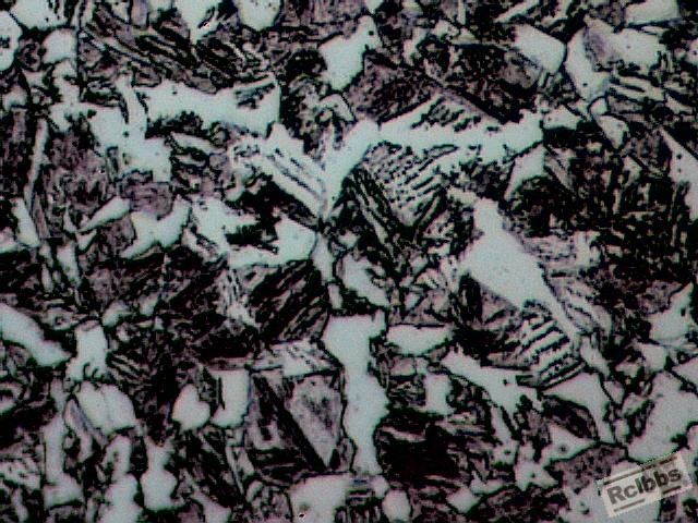

20CR渗碳心部组织,晶界处也有与楼主照片中一样的"黑线"
签到天数: 474 天
发表于 2009-4-10 07:33:27 | 显示全部楼层
回复 19# 剡溪夜风 的帖子
應力集中: 宏觀,  牙底; 微觀, 晶界碳化物 ==> Crack initiation.
直徑大時 易偏析, 如擴散退火未做好, 原材料內部有可能存在(枝)晶界遺留下來的碳化物.
签到天数: 249 天
 楼主| 发表于 2009-4-10 19:31:19 | 显示全部楼层
回复 22# leomet 的帖子

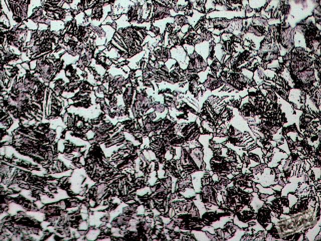

根据楼上所讲:應力集中: 宏觀,  牙底; 微觀, 晶界碳化物 ==> Crack initiation(裂纹萌生),就是我碳化物超标螺尖处7级,碳化物层0.15mm大家能想像下裂纹能萌生至距表面多深。真的是因碳化物超标在应力集中(拉力(安装扭力40kg))作用下在安装后会发生断裂吗?????渗碳淬火只起对产品表面提高耐磨性、硬度及抗屈服疲劳性,未渗碳的内部组织经流火后得到板条状马氏体,机械性能是高韧性、高强度。要是断裂真是碳化物超标,这官吏我可要 :'( :'( 可参考资料上讲,螺纹处碳化物超标只会引起螺纹的崩牙及产生早期裂纹源。
直徑大時(螺杆直径20mm) 易偏析, 如擴散退火未做好, 原材料內部有可能存在(枝)晶界遺留下來的碳化物。
及21#ZHANG—999567的图片是500X、1000X。
可我的图片是400X晶格就那么大,晶界那么清晰明显:'( :'( :'( ,图3还有魏氏遗传组织淬火后会在组织上引起怎样的变化??机械性能跟正常组织淬火后有什第区别????有那位师傅能告诉我 :handshake :handshake
请各位帮忙,能正确给我个断裂的主要原因,碳化物还是内部组织不合格造成,这关系到20000万的赔偿费, :L :L :
这关系到公司老板对本人工作能力的大事,请帮忙:handshake :handshake :handshake

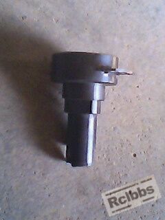

破裂起源奌在哪? 放個零件照片吧. 與焊接有無關連?

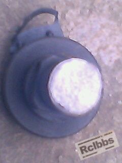

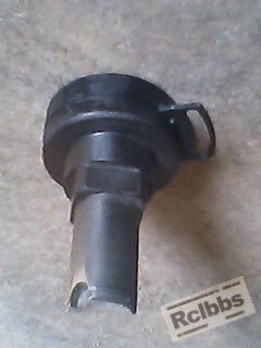

手机照得,清晰度不高
焊接与断裂无关。

断口的照片太模糊了,看不出什么东东,裂纹源在哪?

双方协商,赔对方一部分钱,还没谈好,必经碳化物超标是我们加工造成,第一责任不是,第二责任跑不了,裂纹源在螺纹牙底处,扩展方向单一性,成撕裂状。应该是安装后,主轴C安半装角度与安装后受到的拉应力不在一条直线上,有一定方向的撕应力,由于材料本身晶粒粗大,晶界又有微观缺陷存在导至抗拉强度减弱,而我方加工时造成表面碳化物5~7级,在使用中存在裂纹源萌发,在受到安装后拉应力的作用下,裂纹萌发源沿着材料本身的晶界微观缺陷应力溥弱处扩展,最后断裂。
我将断裂机理是这样理解的,

基本同意你的结论。其实就两点:1.螺纹处渗上碳并形成渗层网状碳化物是螺纹处断裂的主因。2.次因才是组织不良(晶界确实粗,但不足于判断为过烧)。两者缺其一都可能不会很快产生短裂。
另不知金相照片是原断试样,还是2号人为敲断试样的组织。
