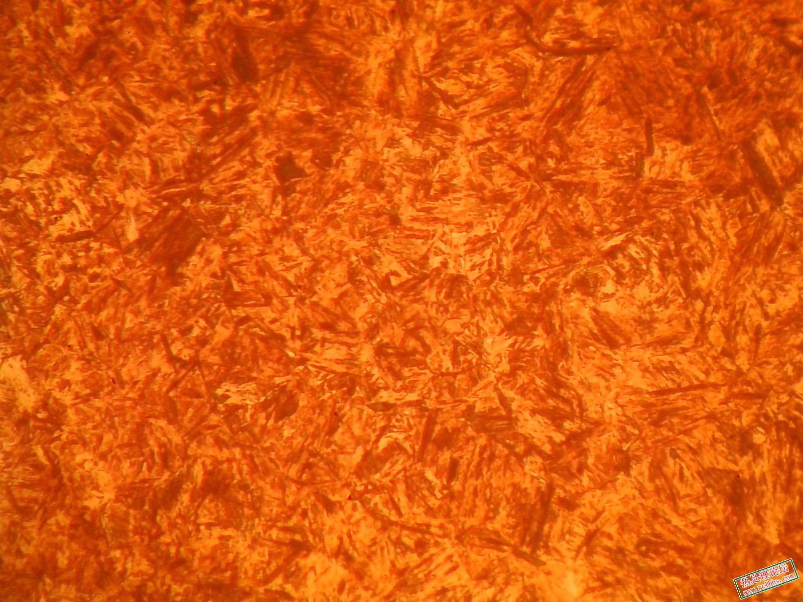

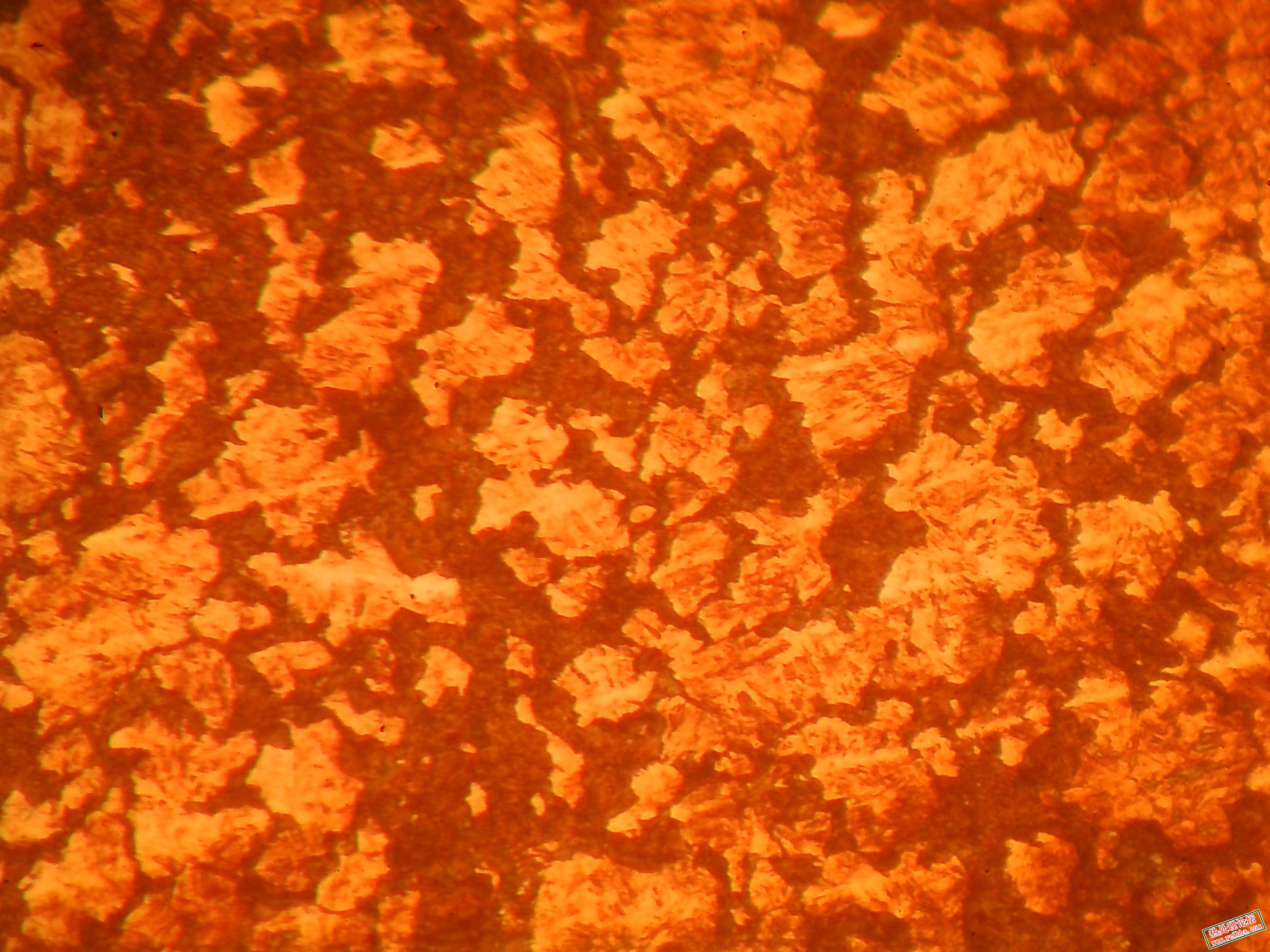

 楼主| 发表于 2022-11-17 22:01:14 | 显示全部楼层
上善若水 发表于 2022-11-17 21:40
金相做了吗?两个时间的组织对比下,更有意义
15分钟的做失败了,水放少了,冷速不够。
所以手头暂时就没有可对比的金相
15min
15min
25min
25min

发表于 2022-11-20 19:58:39 | 显示全部楼层
所以手头暂时就没有可对比的金相
15分钟冷速不够。有铁素体,25分钟的是正常的马氏体
