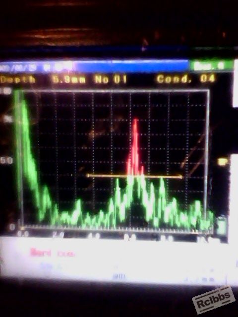

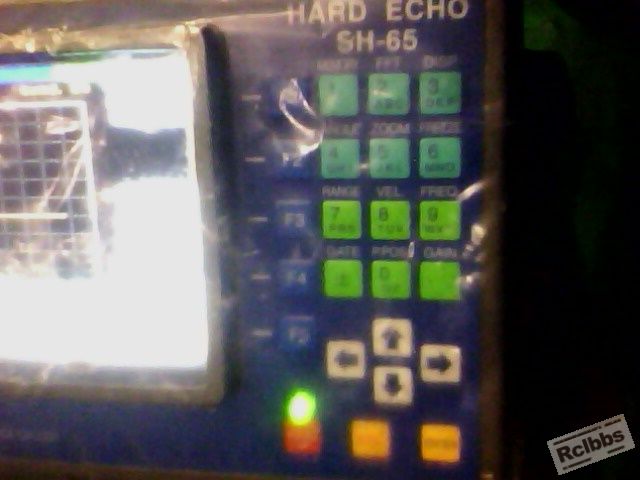

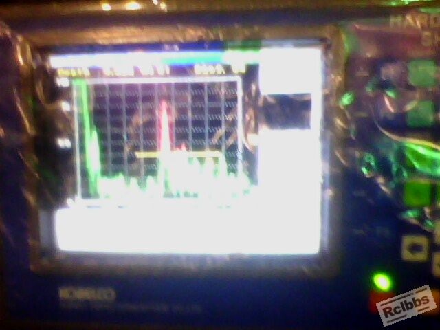

发表于 2009-10-23 08:12:08 | 显示全部楼层
这个仪器以前我介绍过,德国和日本都产,主要用于大工件的表面淬硬层检测。因为大工件我们不可能每件都做解剖验证。
实物图 本帖最后由 zxz 于 2009-10-23 08:22 编辑
操作界面
操作界面
