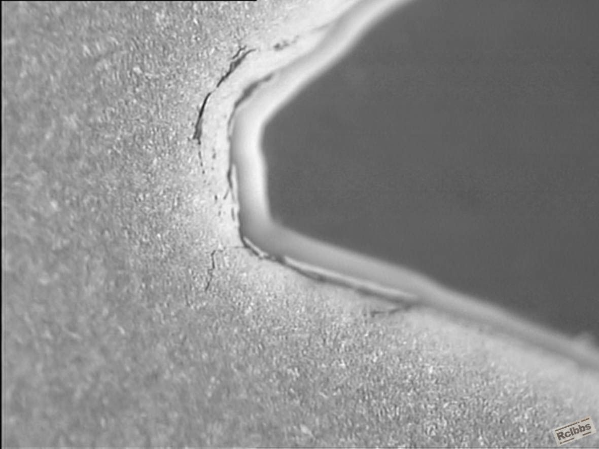

 楼主| 发表于 2009-2-20 13:50:10 | 显示全部楼层
今天上午认真试磨了一个,边上平了很多,效果还不错,因为我只是为了试出方法,只在显微镜下看了一下,没有拍照,下午再进行系统磨制,一有好的照片我就发过来。

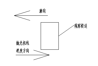

发表于 2009-2-20 14:23:02 | 显示全部楼层
制样和抛光时,观察棱边在磨向后方也可避免

 楼主| 发表于 2009-2-20 18:21:39 | 显示全部楼层
回复 23# 米兰妖刀 的帖子
你说得一点都没错,我今天下午磨的时候也发现了这点。这样磨,棱边后方的镶料就不会受力而被磨掉,棱边就会平整。
还有一点就是试样边缘的不平主要是磨制的时候造成的,磨的时候用力小一些,划痕就不会那么深,抛光就很方便地完成了,抛光根本不会对边缘造成影响。
昨天主要是没注意到边缘,磨平时用力很大,划痕太深,以至于抛光用了很长的时间,边缘的台阶自然就高了。
今天吸取了大家的意见和经验,我发现不仅试样边缘平整了,中间部分的质量也上了一个档次,制样的时间也大大缩小,效率提高不少。今天的收获不小,真心的感谢大家。
只可惜今天是周末了,金相显微镜不让用了,不能拍下照片与大家分享了。下周一我就将照片拍下,传到这儿来。

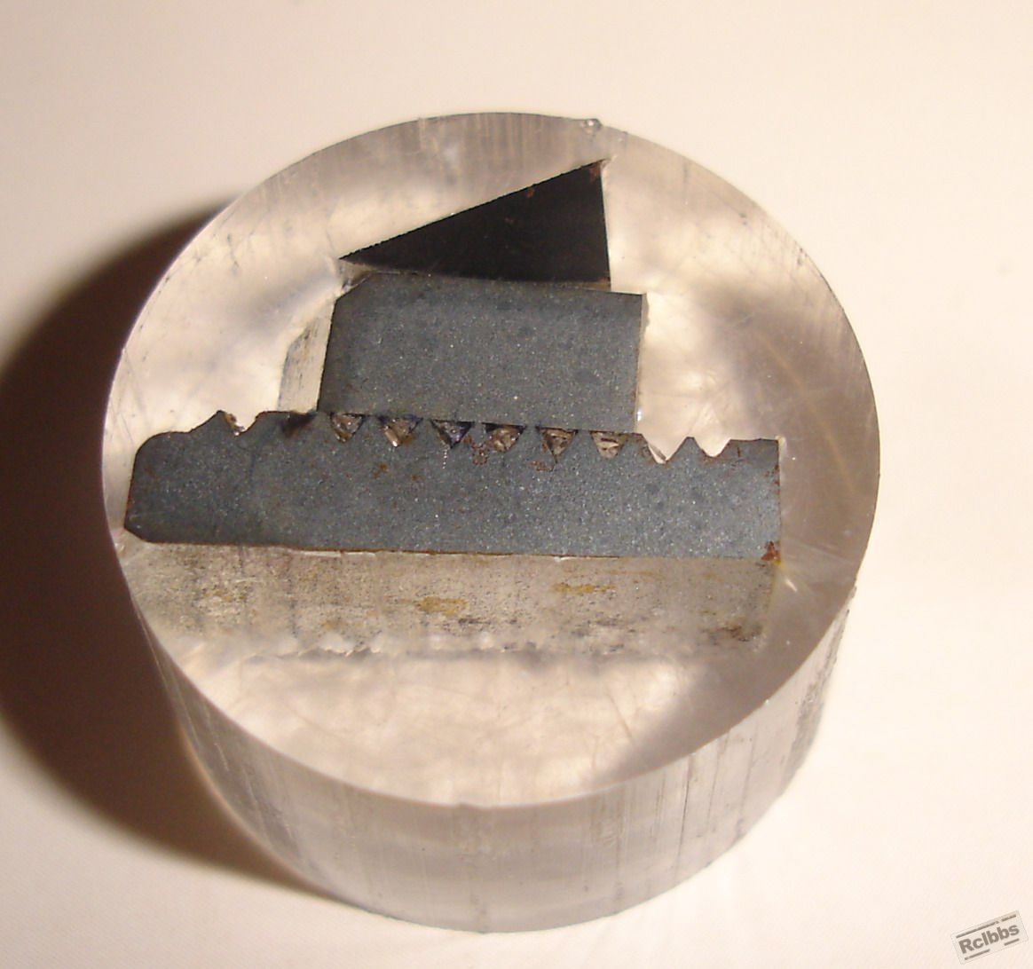

发表于 2009-2-20 19:34:25 | 显示全部楼层
你有镶嵌机就好办了,直接在试样旁加个辅片。我以前做的一个样品,也做的不好,镶嵌时加热时间短了,塑料粒没有完全溶化,还是将就可以看(放久了有些脏了)。
[ 本帖最后由 霍大侠 于 2009-2-20 19:38 编辑 ]
发表于 2009-2-20 19:58:29 | 显示全部楼层
原帖由 霍大侠 于 2009-2-20 19:34 发表
43253
呵呵 下边一个很漂亮啊
跟水晶一样
 楼主| 发表于 2009-2-20 21:03:34 | 显示全部楼层
回复 26# 霍大侠 的帖子
这是个好方法,只是我的试样已经镶好过的了,取出来也挺麻烦,以后试试这一方法!
