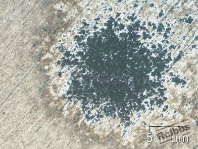

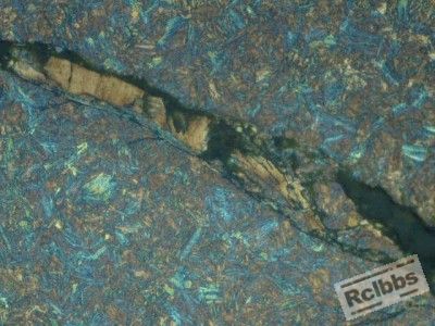

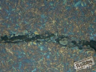

裂纹内的金属为切样毛刺嵌入。
裂纹内的颗粒可能为磨料嵌入。
裂纹附近颜色不同,因裂纹中有水而引起。
白色斑点应为制样缺陷,磨去1mm再作检验。

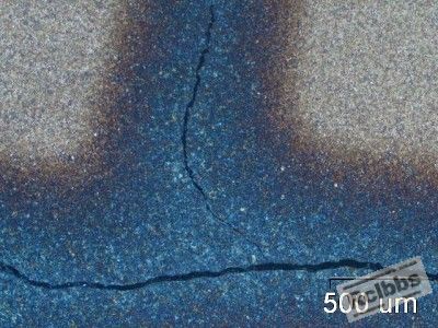

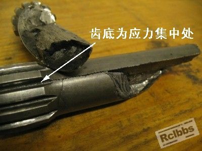

值得一提的是,齿底几乎没有变形,原状保存得很好,只是有一条平直的裂纹而已。这条主裂纹下面是木状端口,而裂纹深度比这种断口的长度还要深,一直贯穿到零件心部,给人感觉好像太不可思议;接着往下就是花纹状断口和一些白亮的块状物质,然后就是颜色暗淡的断口,可惜我们没有电镜,没有办法做能谱。

楼主说的齿底几乎没有变形,原状保存得很好,是脆断的典型!及几乎没有塑变!但那条直达轴心的像刀切一样的裂纹有点匪夷所思,但我曾经看到内应力大的工件在受外力作用下也出现了如此的像刀切的一样整齐的裂纹,那应该是主要的裂纹方向(不知道这个工件的那条整齐的裂纹是不是这个原因产生的?)!如果不是传递扭矩估计也不会出现那条45°的断口!

看到这个断口让我想起被风吹断的大树,树为什么这样断,年轮的地方就是缺陷。
我认为引起断裂的原因是轴承纵向表面有微裂纹,首先我说这个理由的前提是我看了楼主的金相照片没有偏析。裂纹源起源于R处,如果没有加工缺陷是不会出现应力集中的,在扩展的过程中,纵向面非常平直,这很像是开始就已经在表面有了裂纹。建议去打硬度和和做电镜,看看平直的地方和其它地方是否又区别
