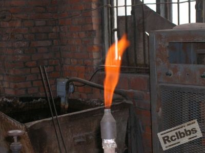

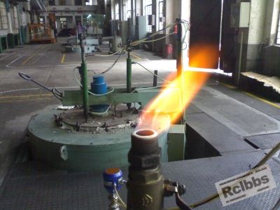

发表于 2009-3-13 21:37:30 | 显示全部楼层
参考一下:http://www.rclbbs.com/viewthread.php?tid=34064&extra=page%3D1
比较两张图片有明显不同

 楼主| 发表于 2009-3-13 22:00:32 | 显示全部楼层
请问一下,是什么原因呢
签到天数: 355 天
发表于 2009-3-14 12:40:17 | 显示全部楼层
我觉得是碳势低了。
