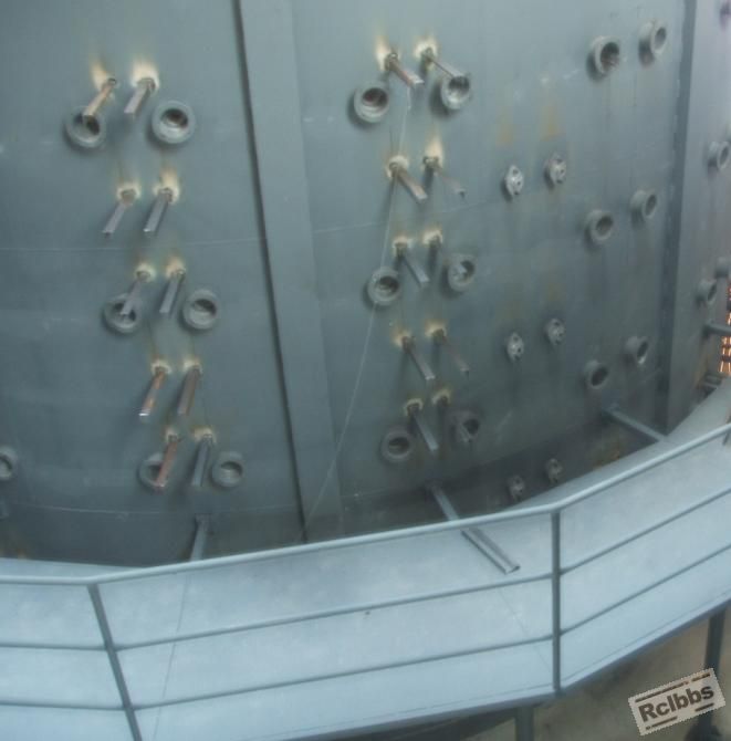

当然会影响了。我想可以在导风上罩上安装挡风板,效果会更好
发表于 2009-3-16 09:07:10 | 显示全部楼层
原帖由 慕山慕水 于 2009-3-14 21:00 发表
提几点,供参考!
1、加热元件引出位置太多,热短路点多,炉子保温性能会受影响,热利用率低。
2、加热元件太细,强制冷却时,会出现问题。
3、靠支撑砖架管状加热器的弯头部位,长时高热,接触部分会变形。
4 ...
谢谢您的指点,我们会进一步完善的。
发表于 2009-3-16 23:30:15 | 显示全部楼层
四个风扇是隔开的

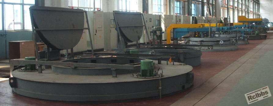

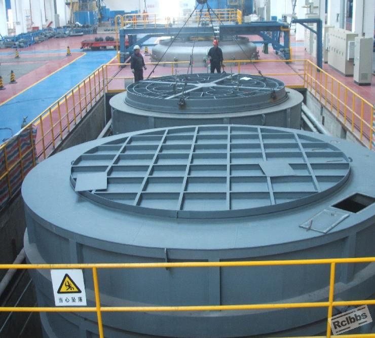

 楼主| 发表于 2009-3-16 23:38:53 | 显示全部楼层
无马氟炉之 地坑放置
5米无马氟炉地坑放置好了
参与人数 1热处理币 +4 收起 理由
stove + 4 感谢上传!
发表于 2009-3-17 08:37:09 | 显示全部楼层
很壮观,太有成就感了。
发表于 2009-3-17 08:52:27 | 显示全部楼层
从外观讲比起小公司的外观好多了!不知道细节怎么样?
发表于 2009-3-17 08:55:49 | 显示全部楼层
具体情况还得看使用效果了。

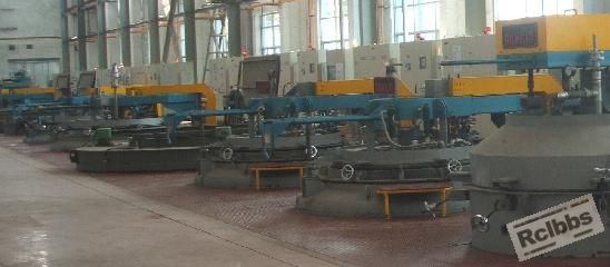

 楼主| 发表于 2009-3-24 20:15:29 | 显示全部楼层
无马氟生产线一角
参与人数 1热处理币 +4 收起 理由
stove + 4 感谢上传!
发表于 2009-3-25 18:50:46 | 显示全部楼层
回复 34# pqy 的帖子
做得真不错!不知道国内企业能不能到这么好?
发表于 2009-3-25 20:23:14 | 显示全部楼层
楼上的,现在天龙就已经做到和这个一样了。如果只是看外观,民生的也差不多了。
发表于 2009-3-26 09:13:39 | 显示全部楼层
其实外观谁都可以做的很漂亮,但是设备不是花瓶,使用起来好用才是硬道理。

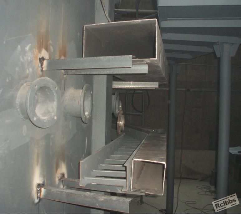

 楼主| 发表于 2009-3-26 22:42:32 | 显示全部楼层
地坑落户和平台
地坑中的线槽和平台
签到天数: 6 天
 楼主| 发表于 2009-3-26 22:45:04 | 显示全部楼层
地坑落户线槽和平台
地坑落户线槽和平台

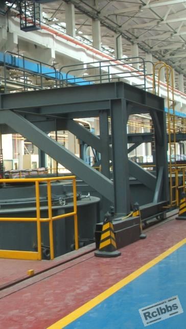

 楼主| 发表于 2009-3-26 22:47:28 | 显示全部楼层
20吨行走车架
5米无马氟之 20吨行走车架
