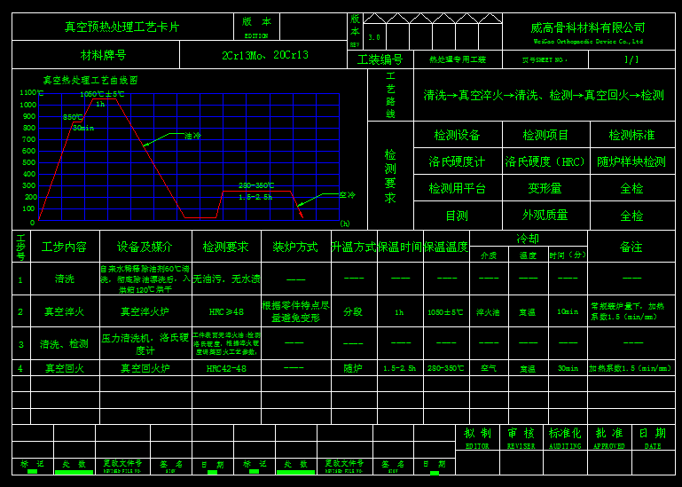

发表于 2010-1-23 15:19:16 | 显示全部楼层
我做的热处理工艺卡片,请指正!!!

发表于 2010-1-24 08:12:50 | 显示全部楼层
工艺卡应包括:开始时间,到温时间,降温时间,结束时间,工艺卡编号,加热方式,

发表于 2010-1-27 10:06:02 | 显示全部楼层
我也是新手不过不要硬性的规定时间,要结合自己的产品。结构复杂容易出现淬裂纹的要有遇冷时间。结构简单的 直接淬火直到低于马氏体温度下就行。但不要超过回火的温度。所以工艺卡上不用标记冷却时间。
发表于 2010-1-27 12:46:18 | 显示全部楼层
工艺卡主要是要把预热温度、加热温度,加热时间和保温时间及转移时间、冷却时间表达清楚就行了,一般用曲线图是比较清晰的

发表于 2010-1-28 23:51:30 | 显示全部楼层
应该都得规定,而且要便于工人操作,明确,详细

发表于 2010-8-21 15:57:24 | 显示全部楼层
一般 那两个因素在卡片上不做要求  但实际生产中要注意

签到天数: 272 天
发表于 2010-8-21 23:05:14 | 显示全部楼层
对特殊零件才要求冷却时间

发表于 2010-8-24 16:04:56 | 显示全部楼层
回复 2# gcy0309
    650  那么高温度回火啊
