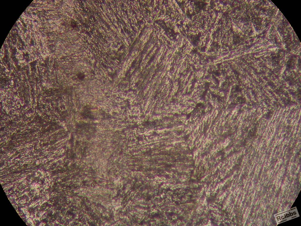

[原创] 请大家说图中间那些针片状组织是什么组织
签到天数: 1505 天
 楼主| 发表于 2009-3-15 07:59:04 | 显示全部楼层
下图是上面的样品经过高温扩散退火后的基体组织,不是偏析带上金相图片。
放大500倍,组织有些粗大。基体硬度HRC33左右。
个人认为是板条贝氏体和粒状贝氏体。
发表于 2009-3-15 09:58:00 | 显示全部楼层
哇,连铸料。。。
签到天数: 220 天
发表于 2009-3-15 11:36:03 | 显示全部楼层
回复 19# shenfuhai 的帖子
这是钢材严重偏析带引起的组织,我们经常看到。

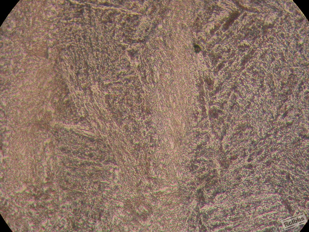

 楼主| 发表于 2009-3-15 15:58:03 | 显示全部楼层
不同视场的组织,个人认为是粒状贝氏体和板条贝氏体。
参见图片,

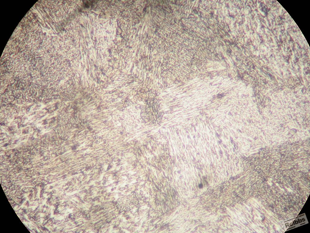

 楼主| 发表于 2009-3-16 07:38:14 | 显示全部楼层
请各位讲讲下面的图除了组织比较细小外,是否与21#图形态一致?
签到天数: 303 天
发表于 2009-3-16 12:41:56 | 显示全部楼层
带状?是不是呢?

发表于 2009-3-16 18:37:35 | 显示全部楼层
原材料出现碳元素偏析而出现针状M与残余A
发表于 2009-3-16 18:46:12 | 显示全部楼层
含合金含的多,扩散比较难,即使是高温扩散退火,原材料的偏析也难减少啊  中间C和合金含量很高,所以出现了M+残A
发表于 2009-3-16 19:09:57 | 显示全部楼层
回复 10# greatmanzhang 的帖子
有碳化物吗?更象残A哦!
个人观点.见笑了
发表于 2009-3-16 21:04:02 | 显示全部楼层
回复 20# shenfuhai 的帖子
不错,根据你上传的图片看是偏析带上的马氏体+贝氏体+残奥
发表于 2009-4-14 16:17:15 | 显示全部楼层
材料有带状偏析。珠光体带上形成马氏体组织。
发表于 2009-4-15 02:42:51 | 显示全部楼层
很好的针状马氏体啊,不过为什么你的腐蚀都这么深了,把下层的组织都腐蚀出来了,不容易看清楚啊能用的什么腐蚀剂啊,能有这种颜色啊
签到天数: 1505 天
 楼主| 发表于 2009-4-15 07:16:40 | 显示全部楼层
图片在偏析带上抓拍;使用硝酸酒精腐蚀,因为偏析严重,只要轻轻一腐蚀,组织就显示了,没有什么特别。
签到天数: 49 天
发表于 2009-4-15 13:45:09 | 显示全部楼层
偏析太严重了,应该采取扩散退火消除
发表于 2009-4-21 13:16:38 | 显示全部楼层
片状马氏体和残余奥氏体
发表于 2009-4-21 14:22:09 | 显示全部楼层
马氏体+残余奥氏体
发表于 2009-4-21 17:18:29 | 显示全部楼层
回复 25# shenfuhai 的帖子
两者基本一致.
发表于 2009-4-30 16:08:52 | 显示全部楼层
.................................个人认为应为M
发表于 2009-4-30 21:34:04 | 显示全部楼层
回复 12# shenfuhai 的帖子
根据你图片资料看个人认为是贝氏体组织
发表于 2009-4-30 21:38:05 | 显示全部楼层
个人认为你说的不错,和21#一致
