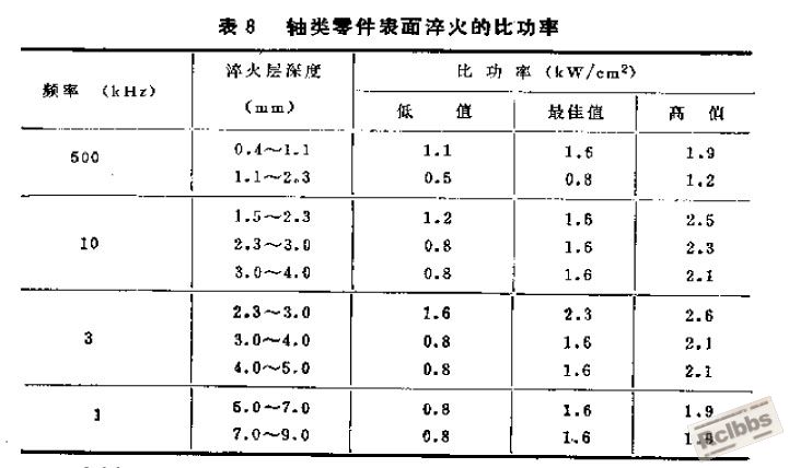

 楼主| 发表于 2009-4-6 12:23:45 | 显示全部楼层
能量监控啊,设备自有功能啊,一件零件淬火或者回火后,控制面板都有具体能量数值啊
基本上为了保证淬硬层深度不变,我都是调整功率和时间,保证能量不会有太大幅度变化

明白了,谢谢!但我不认为所谓的能量变化幅度不大,就能保证淬硬层深度基本不变,因为降低了功率(延长时间),也就是降低了比功率,而比功率是感应加热淬火的重要参数,比功率低,淬硬层会增加。

46121
但是还是那句话,感应淬火的时间太短了,这就会和普通热处理产生很多不同,即使比功率有变化,但是在调整范围内,是不会有变化的,因为总共时间也就2,3秒左右,调整也就0.2   0.3秒的调整,最后淬硬层不变
