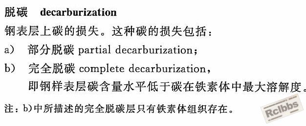

发表于 2009-4-9 20:53:30 | 显示全部楼层
GB/T224-2008部分内容
