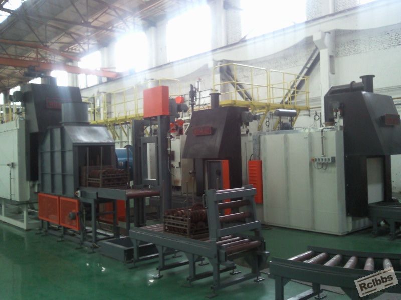

A公司为我厂制造的炉子,原定5月初投产。但到今天(6月10日)仍没有能运行。还在修理。从5月2日炉子到达工作温度起,因机械故障,已经连续停了五次炉。一件产品也没生产出来。还耗费了大量的电、气和人工。
这是一台用于汽车齿轮渗碳的盐淬火生产线。如果成功,这将是我国第一次在汽车齿轮上使用盐淬火。
在国外,盐淬火技术用在汽车齿轮上已经不新鲜。但在我国还没有哪家企业使用过。
应当说,这台炉子的设计理念,比国内任何炉子厂家的产品都要科学合理。如:封闭式的硝盐槽和无氧化的工件转移。全封闭的水和盐的回收系统,使炉子达到了水和盐的零排放。全部的生产工艺和控制资料都储存在西门子的控制器中,工人不用操作计算机就可以自动生产。应当说,我们厂对这台炉子抱了很大的期望。

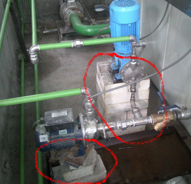

我们大多数人也相信,A公司是想把这台炉子造好的。这毕竟关系到一个公司的名誉。但显然A公司内部在用人上存在着十分严重的问题。先、后来的安装负责人都是其公司某总的校友或同乡(他们自己很炫耀的对我们说的)。其实都是会说不会干的人。(我们都知道,就管理层面上说,一个企业如果出现底层员工纷纷炫耀与某上层领导有关系,说明企业出现了管理问题,是很可怕的事情。)我们有目共睹。举例:淬火台的辊棒早就有运行时跳闸的问题,但A公司某总的同乡,不去拆开检查原因。却蹲在淬火台上用手去摇电动机的尾轮。大约摇了半个小时,下来说;“我把它修好了。”结果炉子温度升上去,还没干活儿。淬火台就不动了。只好再次停炉。又如:清洗机水泵用砖头垫着就交差的事,也是A公司某总的校友做出来的事。这也算是奇闻了。(现在做了架子,已经改了)

 楼主| 发表于 2009-6-12 21:52:21 | 显示全部楼层
盐淬火最大的优点是工件的变形很小。特别对于长轴类产品,如变速器中的传动轴优点明显。另外,盐淬火时没有油淬火那样的烟尘污染。淬火盐和清洗水可以回收再利用。不会对环境造成污染。但淬火用盐本身是有一些毒的。做到禁止入口就可以了。
前天,终于有幸见到传说中的这条国内首创项目了,“双推盘渗碳盐浴淬火自动线”,感受如下:
1、工艺思想很先进,如果成功可以说是齿轮渗碳淬火热处理的一次革命。
2、设备外观已经有所改进,只是观察窗过热依旧。
3、我参观的前天,料盘彻底翻到硝盐槽里了,升温4个月,大小机械故障不断,到现在未能试正式工件。
4、据我观察和判断,如果不重新换个淬火槽,永远不能正式投产。
盐浴淬火是先进工艺,**********。
