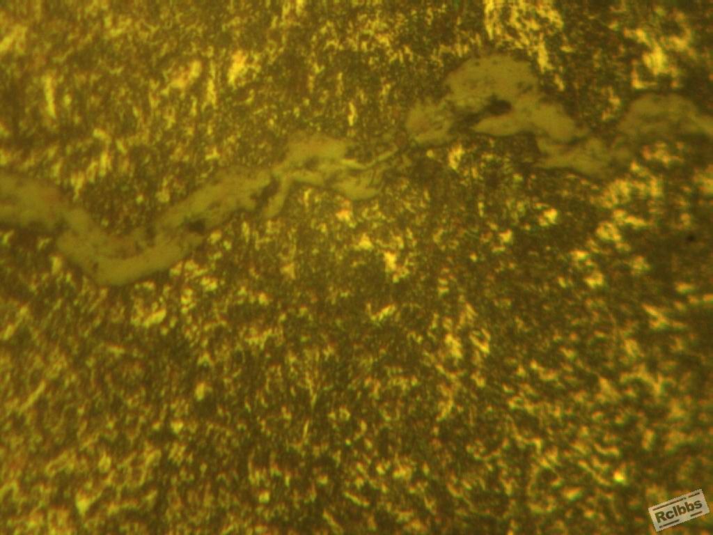

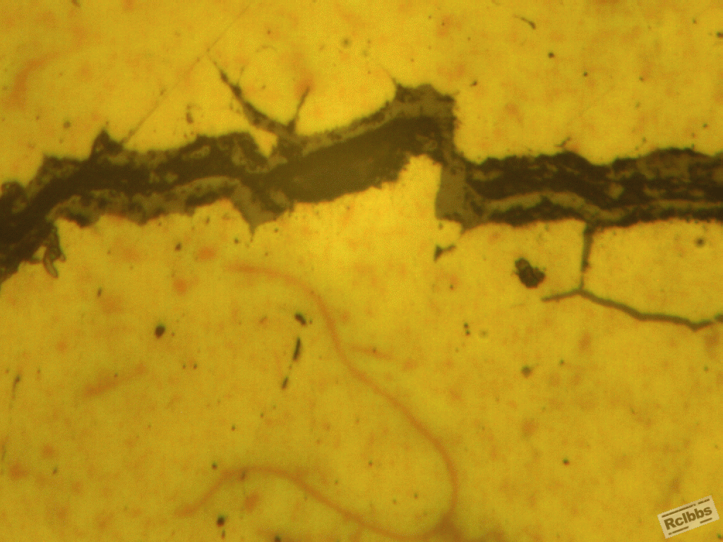

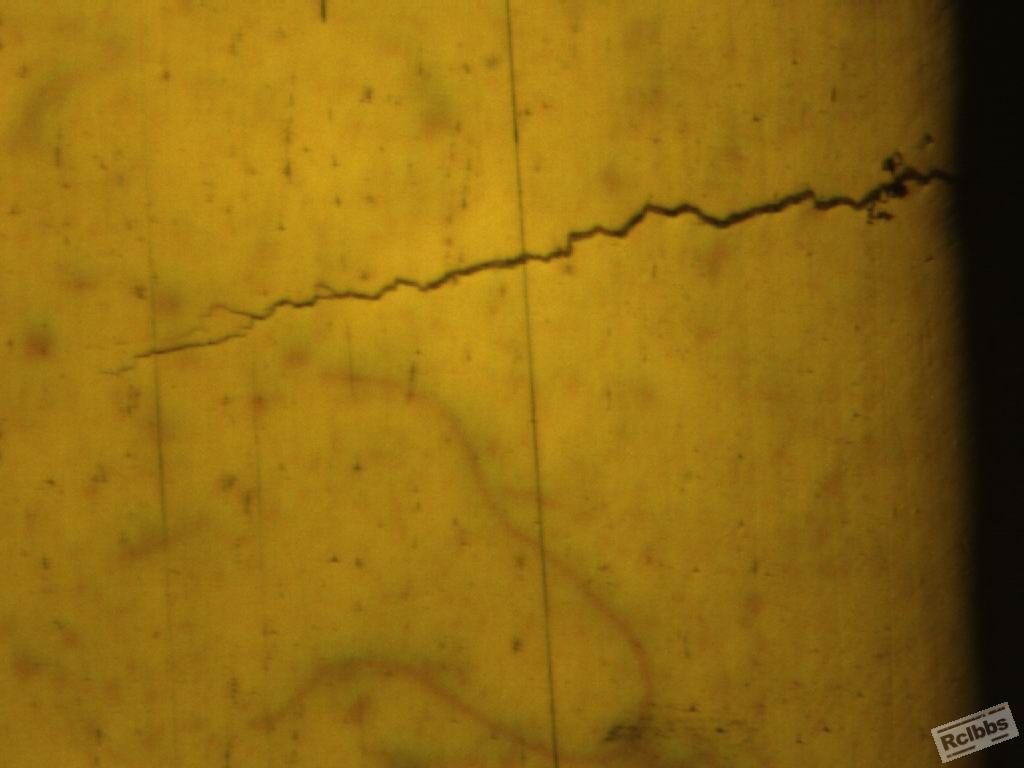

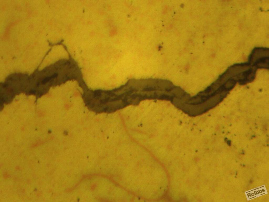

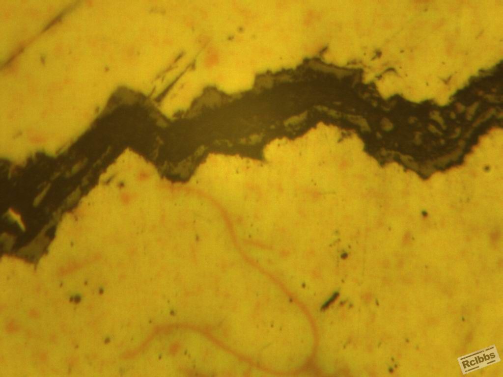

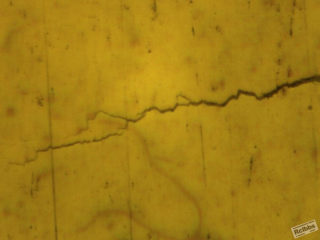

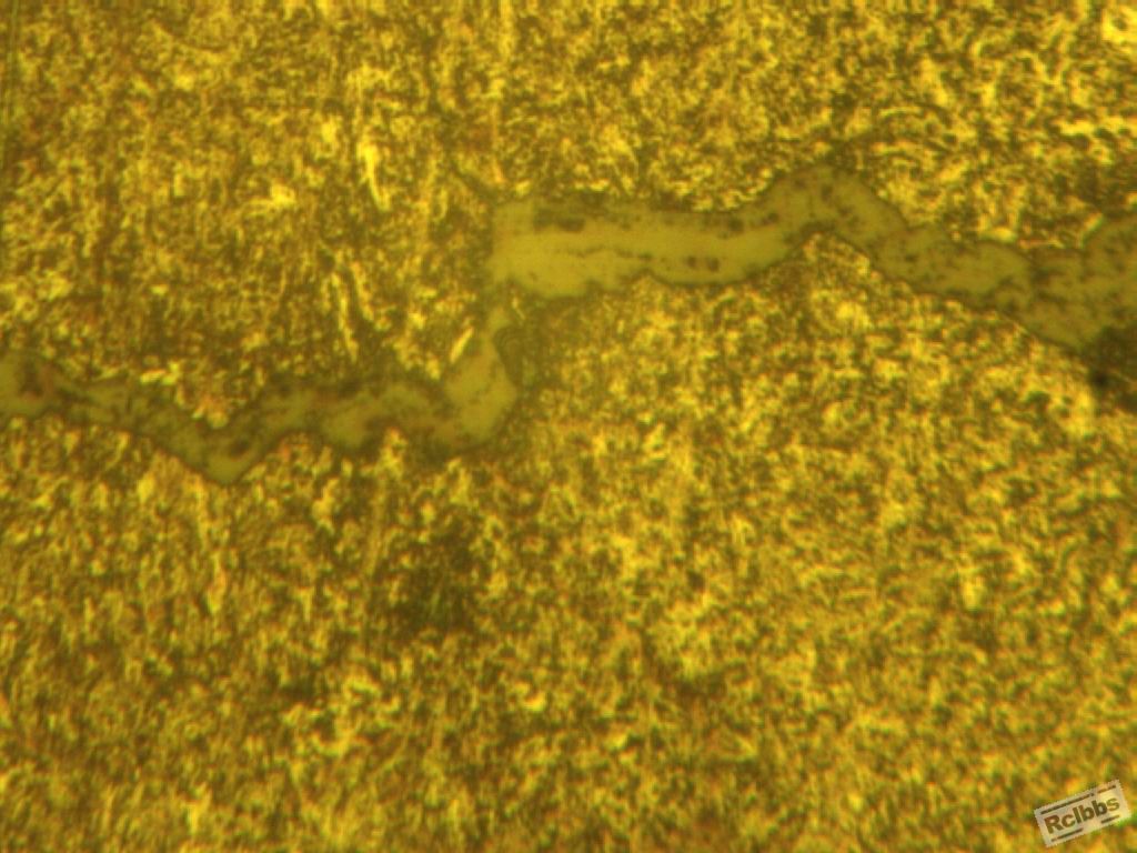

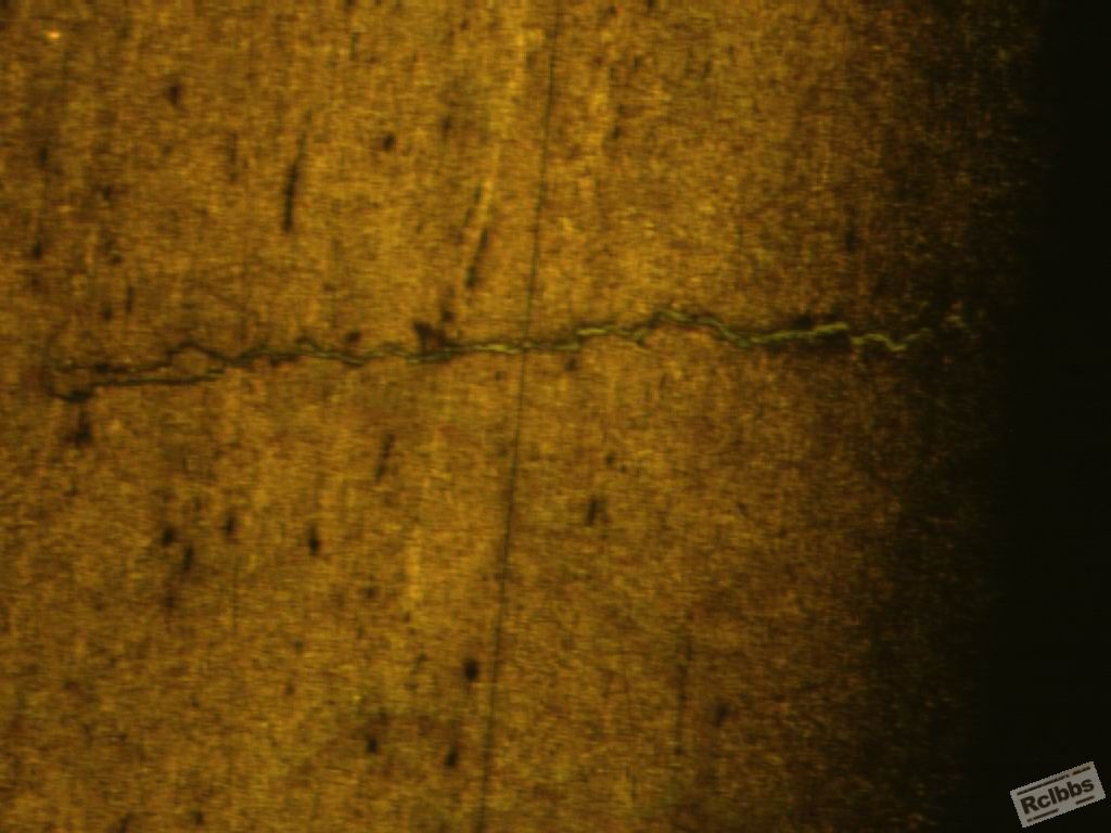

这是我昨天拍的图片,有点不清楚,
40X  未腐蚀  裂纹属淬火裂纹
40X   4%硝酸洒精腐蚀,裂纹颜色呈青灰色
100X    裂纹尾部
400X  未腐蚀   裂纹内部有类似氧化物类的夹杂???,暗场无颜色,
400X   4%硝酸洒精腐蚀
400X
下面的图是我去年的淬火开裂试样,昨天重做新拍的
400X
400X   裂纹两侧是氧化物还是抛光(金刚石喷剂)时脏物嵌进
请大伙说说同样的制样条件下,为何两条裂纹一个裂纹内部能嵌满夹杂物,去年的裂纹只有裂纹两侧有杂物

很明显的淬火裂纹,裂纹周围不是非金属夹杂物.新昌技监局最近采购了很多新设备,有电镜能谱等,可以借用高科技确认下.

很典型的锻造裂纹,锻造过程中生成的氧化物。
和制样抛光没有关系。

请教天天小非专家,为何确定为锻造裂纹造成的氧化物。裂纹两侧组织与基体并无不同啊!我倾向于可能此裂纹深度过大,工件放置地点是否不清洁,是不是被污染了,如是灰尘或其它附着物,建仪楼主用吹风机吹一下,然后再用酒精或丙酮清洗一下。如是油污,先用汽油洗一下,再用丙酮溶液浸泡一下为好。不对之处,请大家只管放言批评,我就是来学习的。

不是制样问题,应当是硝盐或高温回火时产生的氧化物。不对之处还请指正,期待楼主公布结果........

不是很专业,但我倾向于制样问题。

我倾向于抛光嵌物,因为我自己也经常出现这种情况(我很业余的哈),我也咨询过别的专搞金相的工程师,说这种情况是难免的。
从裂纹的形状看,细长而尖锐,是淬火裂纹。还有,夹杂物不会这样弯弯曲曲,裂纹是什么形状它就什么形状,而且每件都这样,有这么巧吗?如果是夹杂物引起的,那么很容易形成二次裂纹,两条裂纹在形状上有明显区别。如果没有形成二次裂纹,那么裂纹的尖部会很钝,而现在的裂纹都很尖锐。所以我认为是淬火裂纹。

我认为是原材料夹杂,凭经验,呵呵。你再看看有没有二次微裂纹
发表于 2011-6-25 01:34:46 | 显示全部楼层
同意15楼和19楼的说法,这是典型的高温回火过程中所产生的氧化产物!建议楼主可以找个小试样专门淬出裂纹,然后进行高温回火观察裂纹处是否有这种东西!
