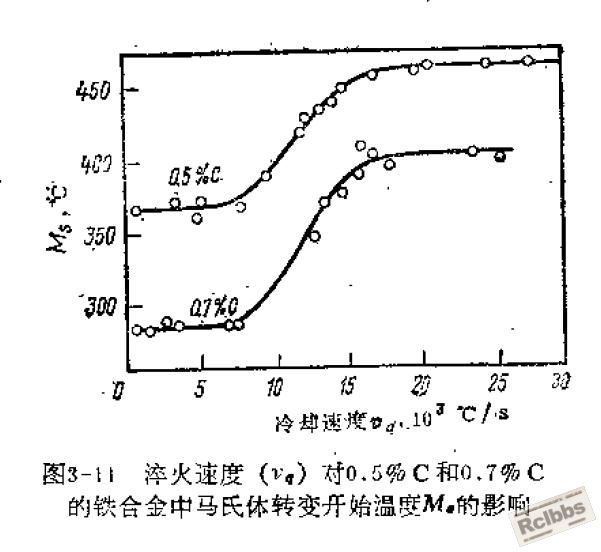

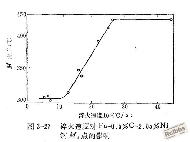

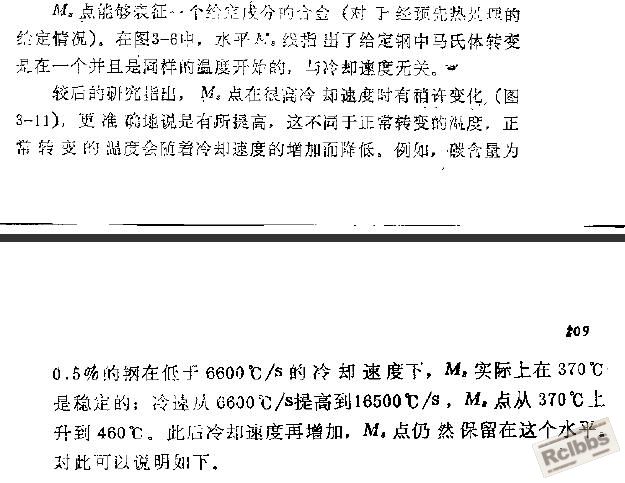

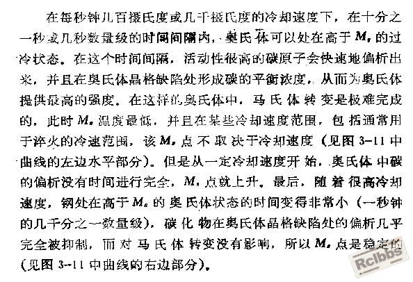

回复 20# WJFU66 的帖子
我有同感。
这两本书一本没有电子版,图是扫描后截的,另一本是电子版但不是PDF格式,上传的事只能以后再说了,现在先上传所说两图:
发表于 2009-6-9 18:52:14 | 显示全部楼层
回复 23# excellence 的帖子
谢谢上传资料图。我也曾截了几个资料,出自刚从论坛下载的苏联诺维柯夫《热处理理论》,虽然数据与刘书有出入但意思差不多。
别浪费了,传上来供大家参考
