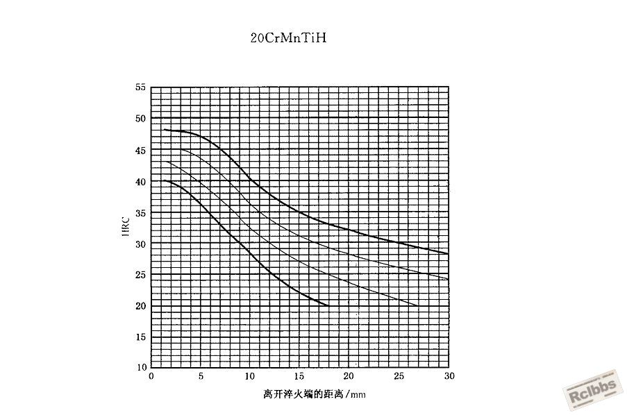

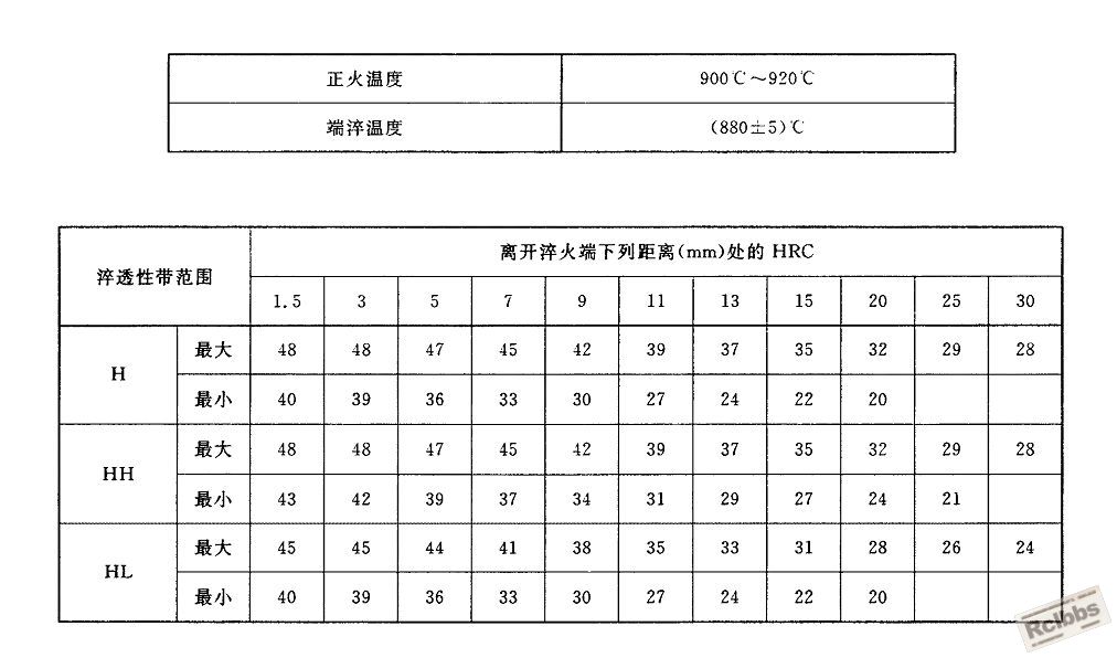

1、看各位专家说了这么多,问题一和问题二其实就是需要一个统一的标准而已,让机械部或者国标管理部门修改标准,规定一个时间就OK了
2、至于采用化学分析或光谱分析法,是否能够区分带H和不带H的同一钢号(比如说20CrMnTi和20CrMnTiH),肯定是不能,因为这里的H是保证淬透性的意思,必须要通过GB255的方法才能确定

3.采用化学分析或光谱分析法,能够区分带H和不带H的同一钢号(比如说20CrMnTi和20CrMnTiH),但仅限于钢材生产厂家。

20CrMnTi和20CrMnTiH,这里的H 代表什么意义????
请先将这问题搞清楚再来问问题。

回复 9# duckie109
    hardenability     (冶金学):可硬性,淬透性,可淬性。
  restricted   :受限制的,保密的
  您说的H,RH  的表示的含意是我今天跟您学到的,不过您的缩写restriced hardenability少写了一个字母“t”,无意冒犯,不好意思。
