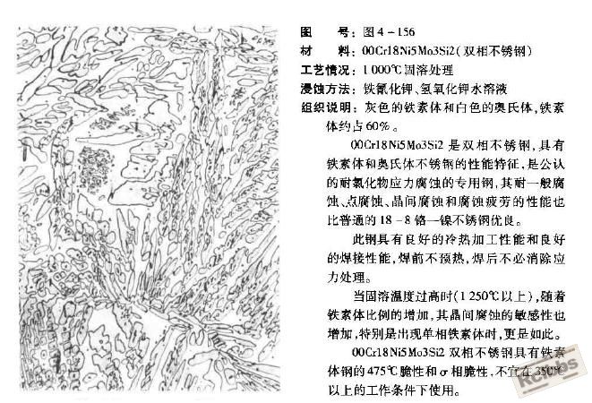

发表于 2009-9-18 09:58:39 | 显示全部楼层
楼上的图谱腐蚀方法是用碱性铁氰化钾水溶液腐蚀的哦
这和王水腐蚀显示的组织很不一样的 碱性铁氰化钾水溶液是把α-相染成红棕色才显示这样的图的。

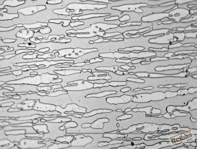

发表于 2009-9-18 13:48:30 | 显示全部楼层
这里有张双相不锈钢的图情形和楼主的很像,楼主可以参考下。你们可以用碱性铁氰化钾溶液腐蚀下看下效果是什么样子的。
200X
